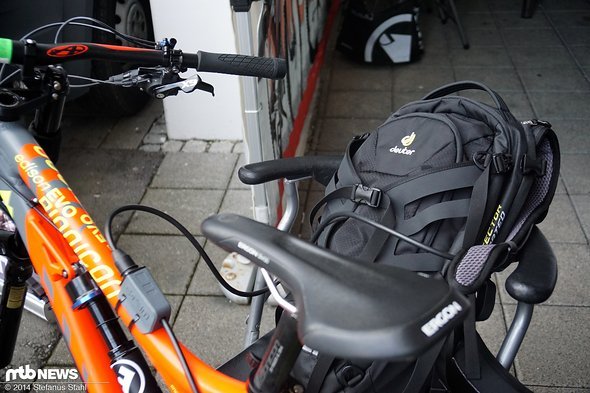

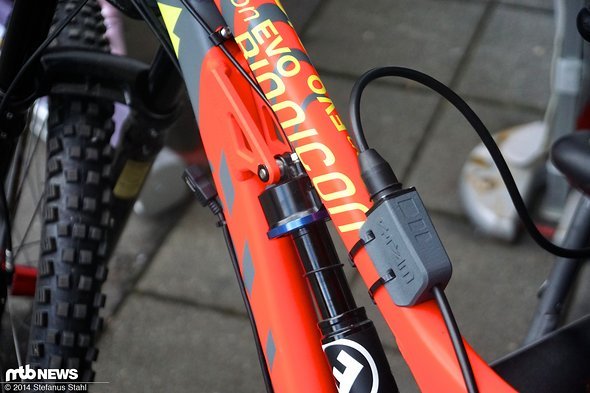

Die Idee hinter dem E-Ram: Eine Motor-Getriebeeinheit, die sich an möglichst viele Mountainbikes nachrüsten lässt. Warum? Damit der Kunde weiterhin sein Traumrad wählen kann – und damit bei der Konstruktion des Rahmens der Motor nicht im Weg ist. Der E-Ram lässt sich also tatsächlich in ein gewöhnliches BSA-Innenlager schrauben und ersetzt eine Kurbel-Innenlagereinheit. Während die Antriebsseite recht gewöhnlich aussieht, sitzt links eine Scheibe mit 45 mm Breite zwischen Kurbelarm und Rahmen. Das vergrößert den Q-Faktor (er liegt bei 193 mm) und wiegt laut Datenblatt nur 1,5 kg. In Sachen Leistung ordnet sich der E-Ram dem Gesetz unter: 250 “ und Unterstützung nur bis 25 km/h, damit geht ein nachgerüstetes Bike als Pedelec durch und braucht keine Zulassung. Das Drehmoment, das an der Kurbel eingeleitet wird, liegt bei über 60 Nm. Erreicht wird das durch ein außergewöhnliches Getriebe, das den Elektromotor mit 1 : 30 untersetzt. Ein Exzentergetriebe schafft diese Leistung ohne viele Zahnradstufen.

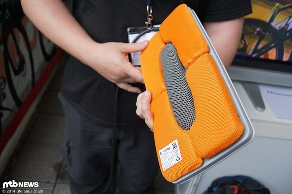

Das Konzept sieht weiterhin vor, dass der Motor, falls nicht bestromt, vollkommen auskuppelt – das Rad wird dann zum Mountainbike, mit nur minimalem Mehrgewicht, aber unveränderter Geometrie, Schaltung und Effizienz. Am Lenker sind keine Knöpfe oder ähnliches nötig – verschiedene Unterstützungsstufen sollen sich über den Knopf am Stecker einstellen lassen, alles weitere regelt der Drehmomentsensor in der Tretlagerachse und die Elektronik, die ebenfalls im Motorgehäuse sitzt. Den Akku platziert Bionicon wie EGO-Kits im Rucksack des Fahrers – das Bike bleibt leichter und muss keine Montagemöglichkeit für den Akku bieten. Ein Magnetstecker verbindet Ross und Reiter.
All das ist offensichtlich noch im Prototypenstadium. Der ausgestellte Motor war fahrbar – wann ein Serienstart möglich sein wird, ließ man auf der Eurobike offen.

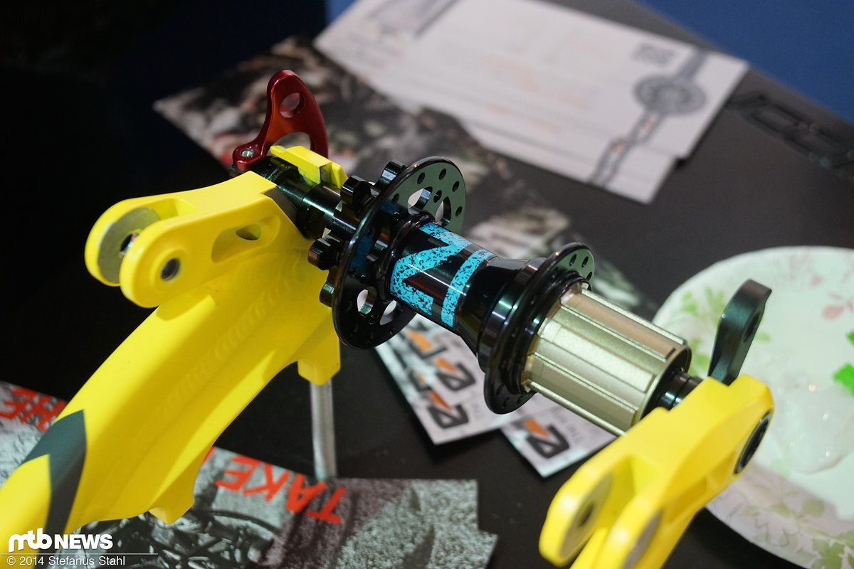

Vor der Messe war mir ehrlich gesagt nicht bewusst, dass an den Steckachsen unserer Bikes Verbesserungsbedarf besteht. Aber Bionicon hat sich gemeinsam mit Entwicklungspartner Novatec dennoch Gedanken darüber gemacht. Das Ergebnis sind neue Ausfallenden und Achsen, die jedoch mit Standard 12X142 mm Naben kompatibel sind. Ziel: Sicherer, komfortabler als die bisherigen Lösungen. Dazu wird ein Ausfallende nach unten offen, eines geschlossen ausgeführt. Die Achse bleibt immer in der Nabe, kann also nicht verlegt werden (aber auch im ausgebauten Zustand die Kette nicht sichern).
Zur Montage wird das Rad eingesetzt (wobei es bereits auf beiden Seiten aufsitzt). Dann wird die Achse ins geschlossene Ausfallende geschoben. Eine Feder sichert das Rad jetzt schon, so dass es nicht mehr herausfallen kann. Zur vollen Fixierung wird jetzt noch die Achse im Rahmen verschraubt, wobei rechts eine kraftschlüssige Verbindung hergestellt wird.
