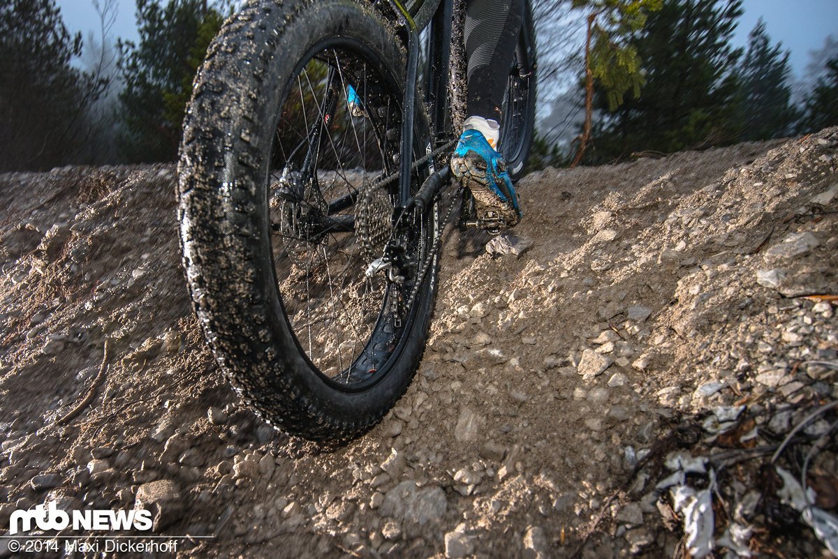

Reifenaufstandsfläche
Über den Reifenlatsch werden alle Kräfte (Antriebs-, Verzögerungs- und Seitenführungskraft) auf den Untergrund übertragen. Eine große Fläche mit niedrigem Partialdruck bedeutet eine optimale Anpassung und Verzahnung mit dem Untergrund. Das Resultat: deutlich größere Kräfte können übertragen werden. Dank des geringeren Flächenpressungsdrucks wird der Untergrund nur geringfügig verändert, wodurch Energie bei der Verschiebearbeit des Untergrundes eingespart werden kann. Dies ist vor allem auf losen Schotterabschnitten spürbar, bei welchen mit normalen MTB-Reifen eine Spur entsteht, während ein Fatbike-Reifen fast keine sichtbaren Veränderungen am Untergrund verursacht. Bei herkömmlichen Reifen bildet sich die Kontur des Reifens im Untergrund ab, bei Fatbike-Reifen verformt der Untergrund den Reifen.
Durch die bessere Verzahnung kann ein Fatbike-Reifen deutlich mehr Leistung auf den Boden bringen, wodurch es sich in technischen Anstiegen effektiver pedalieren und in Abfahrten besser verzögern lässt.
Ein Beispiel unter Optimalbedingungen: Ein 26” x 4” Reifen mit einer weichen 120 TPI-Karkasse, der auf einer schmalen Fatbike-Felge (46 mm Innenmaß) aufgezogen und mit 0,4 Bar Druck aufgepumpt ist, kann im rauen Gelände genauso gut rollen wie ein 29” x 2,2” Race-Reifen auf einer 19 mm breiten Felge (Innenmaß) mit 2,0 Bar Luftdruck. Beide genannten Modelle besitzen im Übrigen einen identischen Reifenumfang (kleine Schwankungen durch Profilierung möglich).

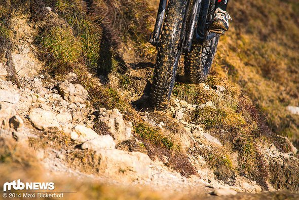

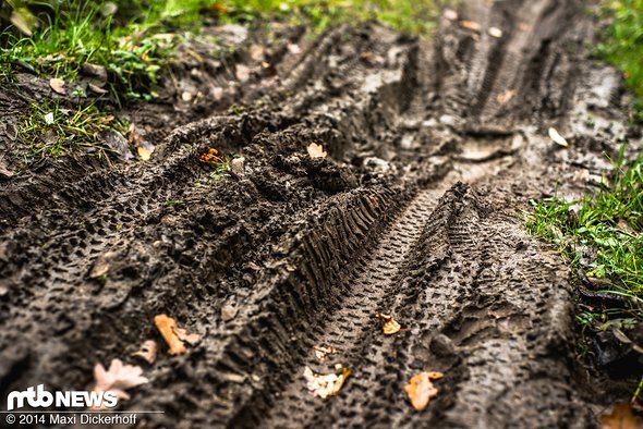

Der Vorher/Nachher-Vergleich
# Der Vorher/Nachher-Vergleich - Zu sehen ist die Spur eines herkömmlichen Mountainbikes mit 2,35"-Reifen.
Und das zum Vergleich
# Und das zum Vergleich - Mittig die deutlich weniger tiefe Spur eines 4,8"-Fatbike-Reifens.
Je rauer und loser der Untergrund, desto besser und Energie-effizienter läuft ein Fatbike im Vergleich zu einem normalen MTB, da sich die vielen tausenden von kleinen Unebenheiten (Mikroschläge) welche überrollt werden müssen, von der Reifenaufstandsfläche einfach in sich aufgenommen werden. Auch Hindernisse wie Steine oder Wurzeln kann der Fatbike-Reifen „umschließen“, wodurch er im Vergleich zum normalen MTB-Reifen nicht vom Boden abgehoben wird. Wichtig dabei ist allerdings eine “geschmeidige” Karkasse und eine runde, ballonartige Reifenausbildung. Das Querschnittsverhältnis von Reifenbreite zu Felgenbreite ist für den geschmeidigen Leichtlauf sehr entscheidend.

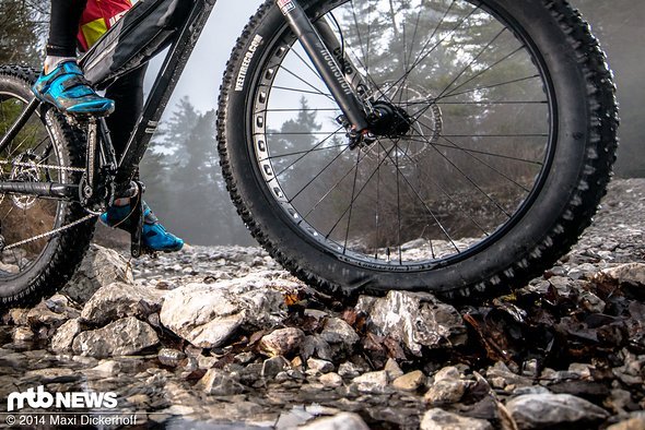

Kommen wir daher nochmals zurück zum Thema Querschnittsverhältnis: Dieser Aspekt ist derzeit heiß umstritten und aufgrund der noch jungen Thematik wissenschaftlich kaum erforscht. Lutz Scheffer meint, durch seine Versuche jedoch eine entscheidende Erkenntnis gewonnen zu haben:
Ich denke, das Optimum zwischen Reifenbreite und Felgenbreite dürfte bei ca. 1:1,6 und 1:1,8 liegen. Ich bin mir sicher, dass sich die Entwicklung zukünftig in allen Mountainbike-Klassen um dieses Verhältnis einpendeln wird. In der Praxis bedeutet das, dass ein 100 mm breiter Fatbike-Reifen seine beste Performance auf einer 50 – 60 mm breiten Felge abliefert. Ein 65 mm breiter Enduro-Reifen dürfte auf einer 40 mm Felge am besten funktionieren. – Lutz Scheffer
Scheffer erklärt sein ermitteltes Querschnittsverhältnis mit der rund ausgebauchten Reifenflanke, dank der sich die Reifenaufstandfläche gleichmäßiger verformen lassen würde. Unter Verwendung einer sehr breiten Felge würde die Reifenflanke bei Verformung entweder s-förmig gestaucht, oder aber im Bereich der Aufstandfläche scharf abgewinkelt, so Scheffer. Beides führt zu einem deutlich erhöhten Rollwiderstand.

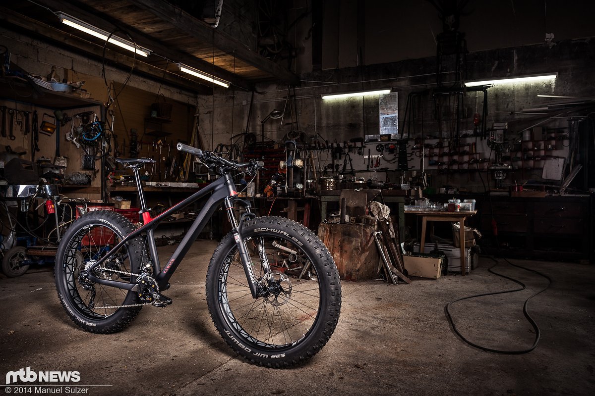

Um uns ein umfassendes Bild vom derzeitigen Fatbike-Markt machen zu können, orderten wir vier Bikes, die unterschiedlicher kaum sein könnten. Vom leichten Carbon-Hardtail bis zum alles überwalzenden Alu-Fully umfasste unsere Auswahl jede Fatbike-Gattung, die in unseren Gefilden für den Alltagseinsatz sinnvoll sein könnte. Aufgrund der ungleichen Besetzung soll dieser Test weniger als vergleichender Wettbewerb unter den Teilnehmern zu verstehen sein, als viel mehr ein Versuch herauszufinden, welche Art Fatbike ernstzunehmende Ambitionen hat, ein Ersatz für herkömmliche Bikes zu werden.
Wir testeten das brandneue Canyon Dude CF 9.0 SL, das dank Carbon-Rahmen und einem hochwertigen Aufbau ein beachtliches Gewicht von gerade einmal 13,2 kg auf die Waage bringt. Ebenfalls ein Hardtail, zwar nicht aus Kohlefaser, dafür aber umso solider, soll das Rocky Mountain Blizzard sein, das auch die härteste Gangart locker wegstecken soll. In der Klasse der vollgefederten Fatbikes haben wir das Maxx Huraxdax mit sage und schreibe 140 mm Federweg zu bieten. Mit seinen 17,7 kg ist es jedoch ganze zwei Kilogramm schwerer als das zweite Fully im Testfeld, das 15,65 kg schwere Salsa Bucksaw.
Diese Bikes hatten wir im Test
Rahmen: Hardtail
Material: Carbon
Einsatzbereich: Tour, Trail, All Mountain, Sondereinsatzgebiete (Schnee, Sand, etc.)
Federungssytem: starr
Federweg: 100 mm vorn; hinten starr
Ausfallenden & Hinterbaubreite: 12 mm x 190 mm Steckachse
Max. Reifenfreiheit: bis 4,8″
Größen: Small, Medium, Large
Gewicht: 13,2 kg (bei Größe „M“, ohne Pedale)
Preis: 2.599 Euro

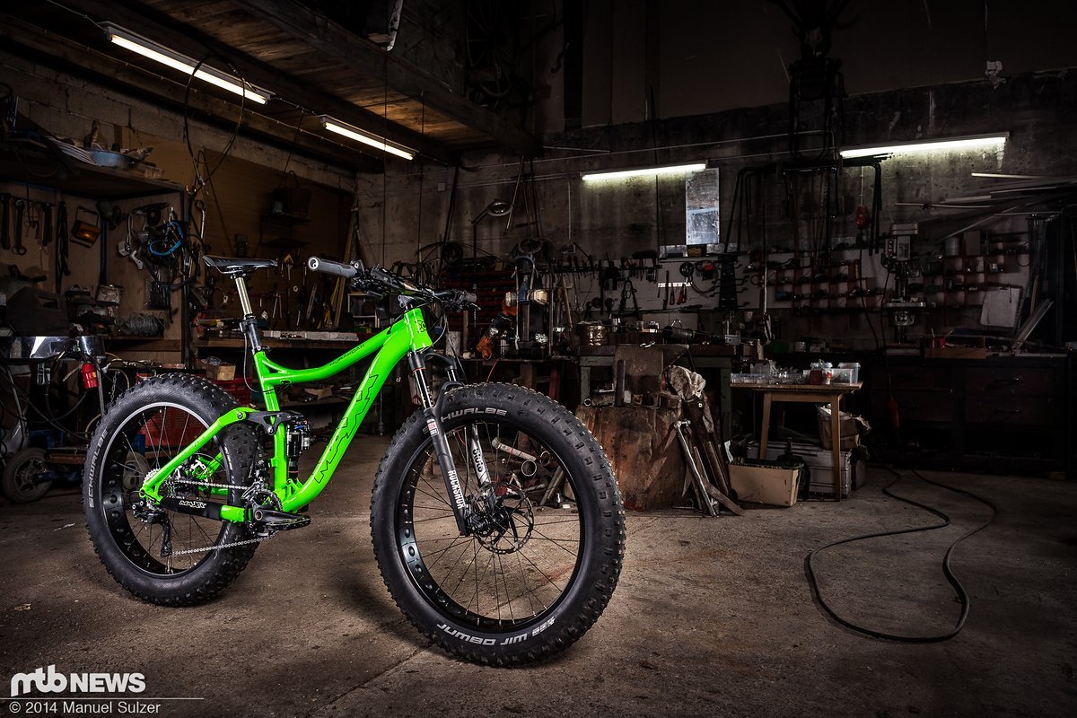

Maxx Huraxdax Pro FL
Rahmen: Fully
Material: Aluminium
Einsatzbereich: Adventure-Touren, Bergab-Einsätze, Sondereinsätze (Schnee, Sand, ect.)
Federungssytem: Viergelenker
Federweg: 120 mm vorn; 140 mm hinten
Ausfallenden & Hinterbaubreite: 12 mm x 197 mm (Syntace X12 Steckachse)
Max. Reifenfreiheit: bis 5″
Größen: Small, Medium, Large, X-Large, XX-Large
Gewicht: 17,7 kg (bei Größe „L“, ohne Pedale)
Preis: ab 3.399 Euro

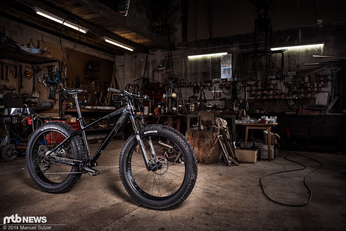

Rahmen: Hardtail
Material: Aluminium
Einsatzbereich: Abenteuer-Touren, Trail, All Mountain, Sondereinsatzbereiche (Schnee, Sand ect.)
Ausfallenden & Hinterbaubreite: 12 mm x 197 mm Steckachse
Gewicht: 15,5 kg (bei Größe „L“, ohne Pedale)
Preis: 2.800 Euro
Getestet: Rocky Mountain Blizzard
# Getestet: Rocky Mountain Blizzard - Das Fattie-Hardtail aus British Columbia kommt mit massiven 4,8"-Reifen und wiegt 15,5 kg. Das agressive Trail-Bike kostet 2.800 Euro.

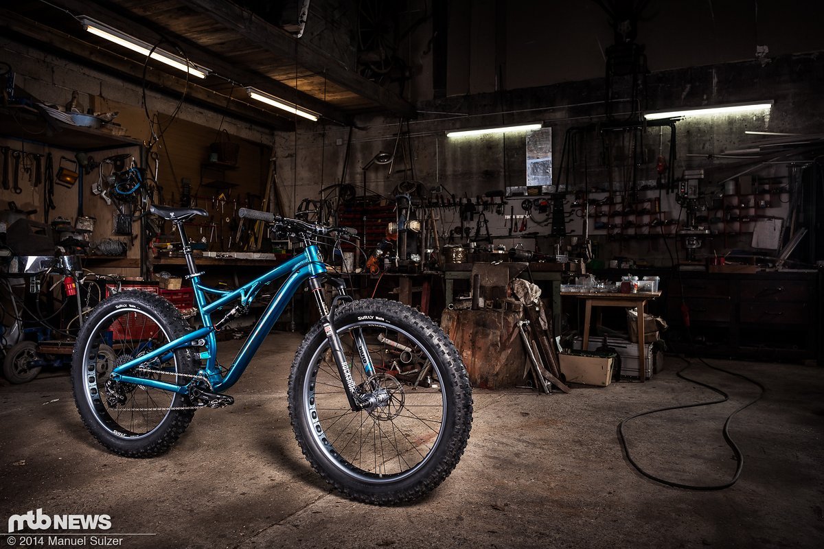

Salsa Bucksaw 1
Rahmen: Fully
Material: Aluminium
Einsatzbereich: Trail, All Mountain, Sondereinsatzgebiete (Sand, Schnee, etc.)
Federungssytem: Split Pivot
Federweg: 100 mm vorn; 100 mm hinten
Ausfallenden & Hinterbaubreite: 12 mm x 177  mm (Maxle Ultimate Steckachse)
Gewicht: 15,65 kg (bei Größe „L“, ohne Pedale)
Preis: 5.199 Euro
Getestet: Salsa Bucksaw 1
# Getestet: Salsa Bucksaw 1 - Ein Fully mit modernster Geometrie. Das lange und flache Bucksaw wiegt 15,65 kg und schlägt mit satten 5.199 Euro zu Buche.
