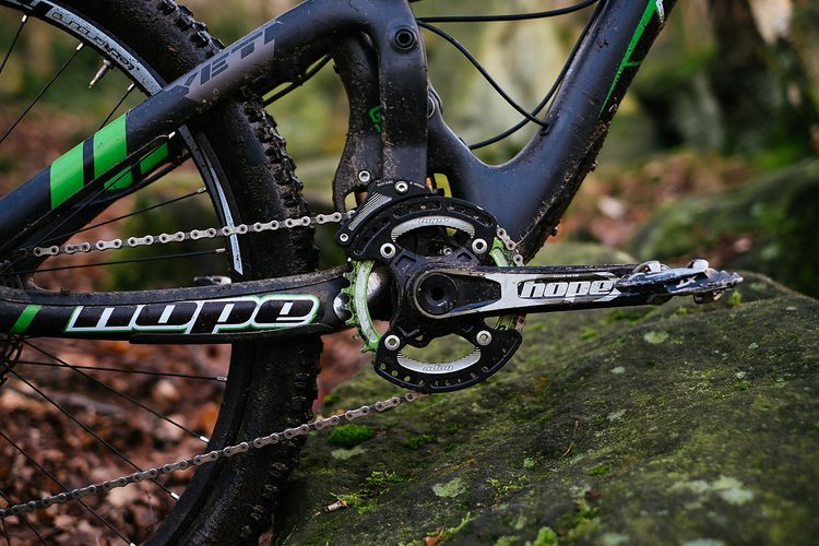

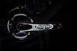

Die Hope Kurbel ist bereit für die Markteinführung
Die Hope Kurbel ist bereit für die Markteinführung - Foto von Hope Tech
Bringt Hope eine Kurbel? Im Jahr 2012 haben wir zum ersten Mal einen entsprechenden Prototypen gezeigt bekommen
So hat die Kurbel im Jahr 2013 ausgesehen
So hat die Kurbel im Jahr 2013 ausgesehen - der Unterschied zum 2013 gezeigten Prototypen ist nicht unerheblich, der zur 2014er Version ist zumindest auf der Messe minimal
Die Serienversion? Weit gefehlt: Wer die auf der Eurobike 2014 gezeigte Kurbel mit dem Produkt für 2015 vergleicht, wird nochmals einige Unterschiede feststellen
Die Serienversion? Weit gefehlt: Wer die auf der Eurobike 2014 gezeigte Kurbel mit dem Produkt für 2015 vergleicht, wird nochmals einige Unterschiede feststellen - Grund hierfür ist die zum Patent angemeldete Verbindung zwischen Kurbelarmen und 30 mm Welle
Sie ist fertig entwickelt und lieferbar: Die Hope Kurbel
Sie ist fertig entwickelt und lieferbar: Die Hope Kurbel - zur Markteinführung wird es sie nur in schwarz geben, die gewohnten Farben folgen später - Foto von Hope Tech
Die Besonderheit der Kurbel ist die Aufnahme der beiden Kurbelarme auf der Welle
Die Besonderheit der Kurbel ist die Aufnahme der beiden Kurbelarme auf der Welle - Foto von Hope Tech

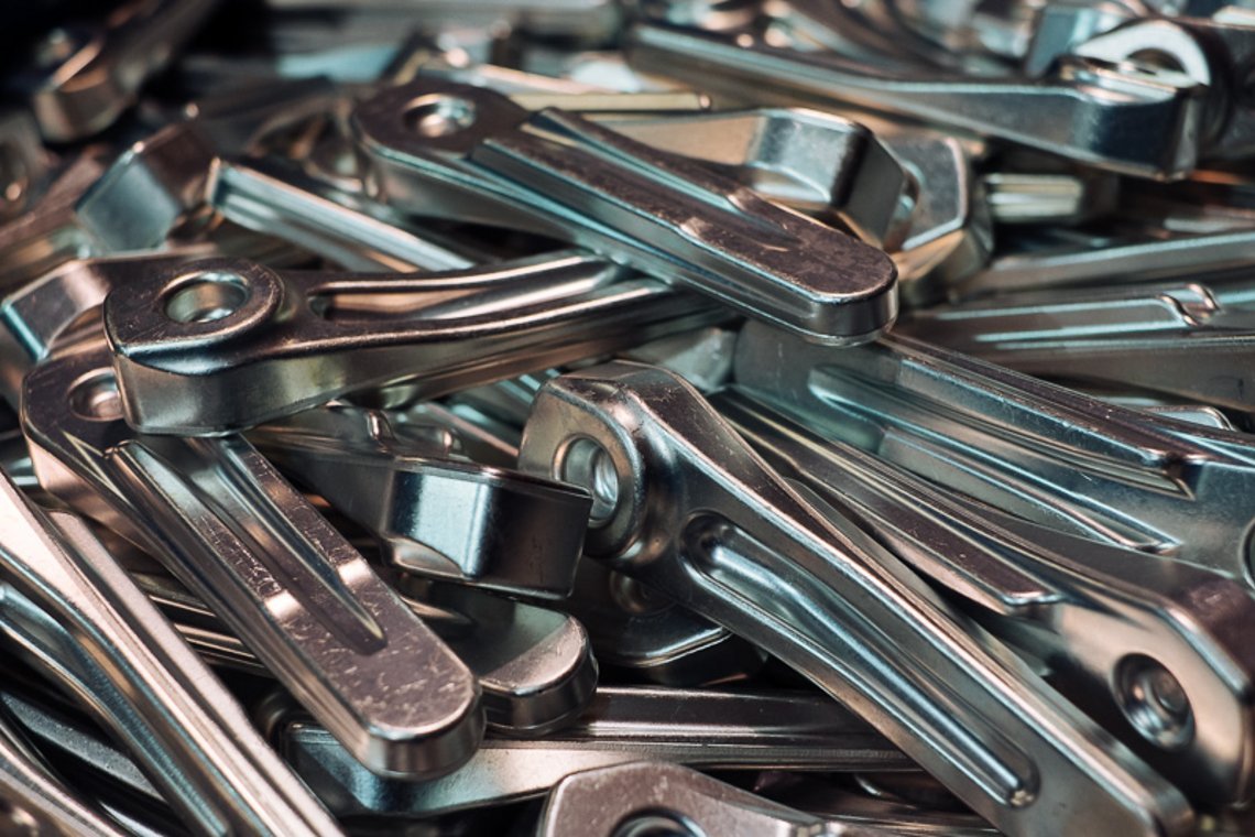

Aus der Schmiede fallen die Kurbelarme als massive Aluminiumklumpen
Aus der Schmiede fallen die Kurbelarme als massive Aluminiumklumpen - Foto von Hope Tech

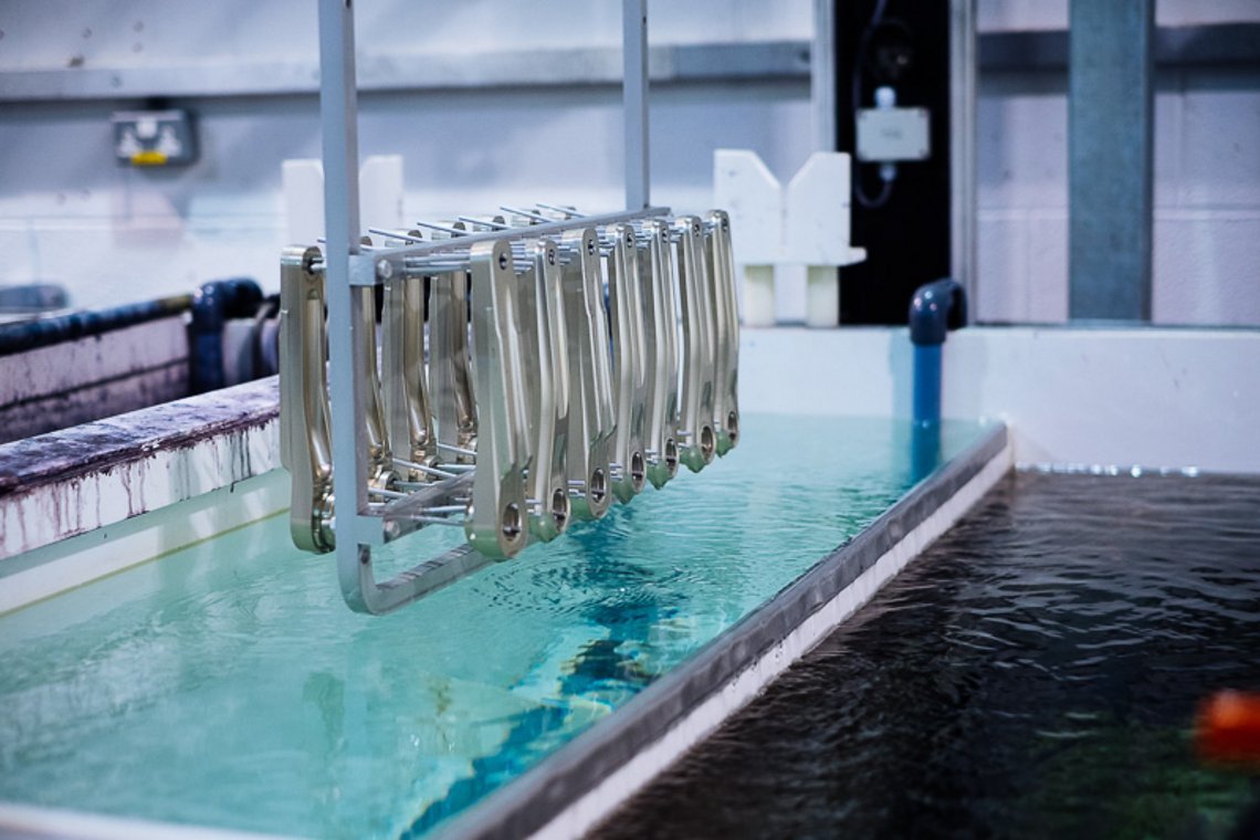

Nach dem Fräsen wird eloxiert; ganz wie man es von Hope gewohnt ist
Nach dem Fräsen wird eloxiert; ganz wie man es von Hope gewohnt ist - Foto von Hope Tech

Schwarz eloxiert und laser graviert: Die Hope Kurbel soll direkt als solche erkennbar sein
Schwarz eloxiert und laser graviert: Die Hope Kurbel soll direkt als solche erkennbar sein - Foto von Hope Tech

Jahre hat es gebraucht, doch nun ist sie lieferbar: die Hope Kurbel. Die Kurbel ist – wie man es von Hope erwarten darf [siehe hier unser Hope Hausbesuch] – CNC-gefräst und eloxiert. Doch das ist nicht alles: Um bestmögliche Haltbarkeit und Steifigkeit bieten zu können, wollen die Briten ein neues Klemmsystem entwickelt haben, das die genannten Anforderungen besser als vergleichbare Angebote der Wettbewerber erfüllen soll. Der Nachteil der speziellen Lösung ist, dass die Kurbel mit eigenem Werkzeug geliefert wird. Wir haben einen ersten intensiven Blick auf die Hope Kurbel geworfen.
# Die Hope Kurbel ist bereit für die Markteinführung - Foto von Hope Tech

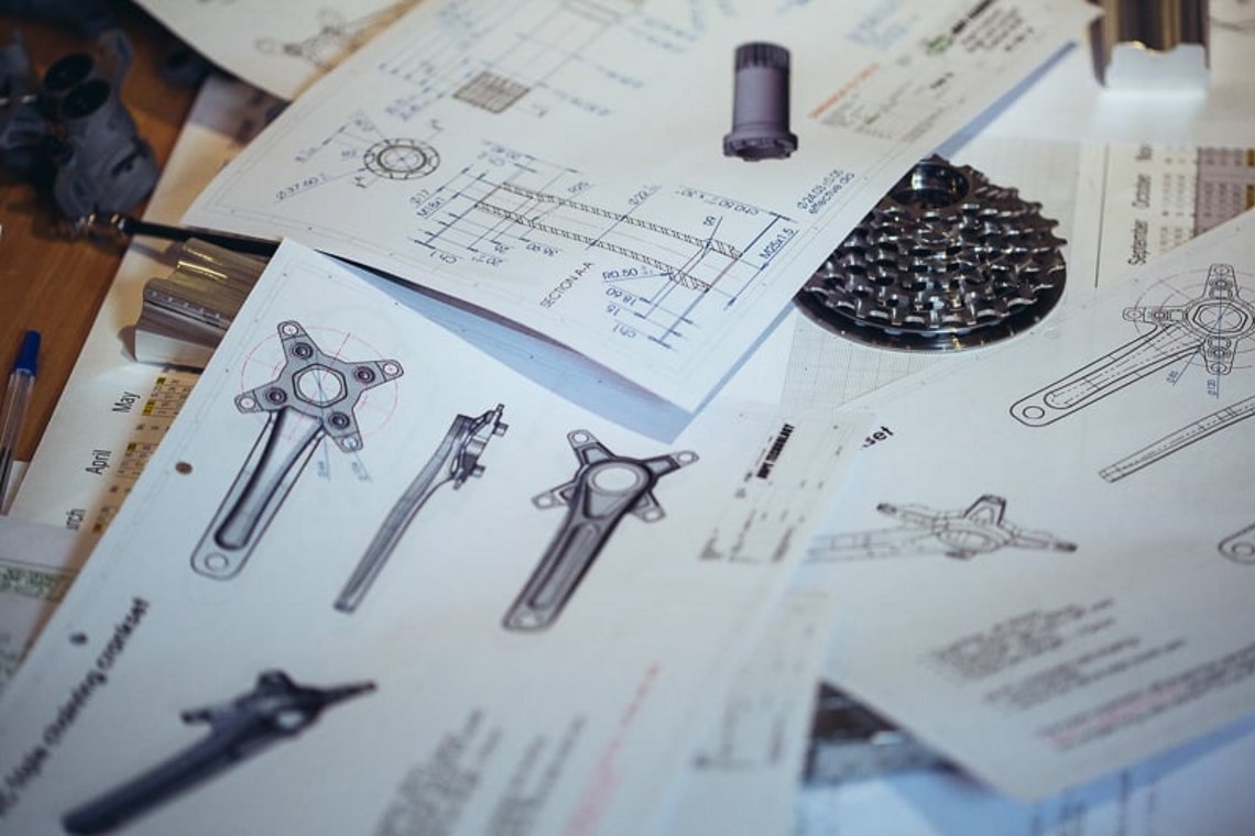

Wann haben wir das erste Mal von einer Hope Kurbel für Mountainbikes gehört? Es muss einige Jahre her sein, denn die Briten haben sich bei ihrer Entwicklung Zeit gelassen.

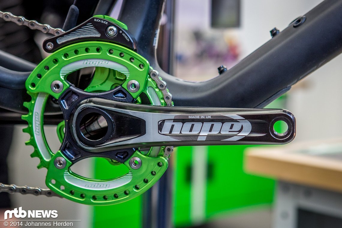

# Bringt Hope eine Kurbel? Im Jahr 2012 haben wir zum ersten Mal einen entsprechenden Prototypen gezeigt bekommen

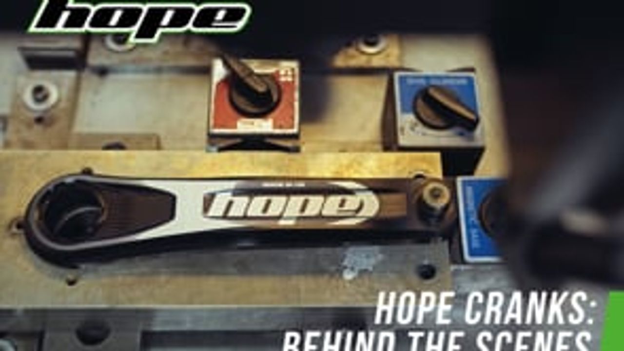

Wie die nun final verfügbare Hope Kurbel hergestellt wird, zeigt folgendes Video:
Der Herstellungsprozess beginnt mit dem Schmieden der Kurbelarme (kalt), die anschließend gefräst und eloxiert werden. So will man bei Hope eine erstklassige Haltbarkeit der Kurbel bei noch immer gutem Gewicht erreichen. Einschränkungen beim Einsatzbereich oder dem Fahrergewicht gibt es nicht.
# Aus der Schmiede fallen die Kurbelarme als massive Aluminiumklumpen - Foto von Hope Tech

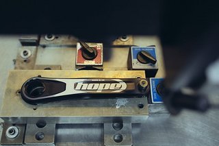

Ab in die Fräse mit den vorbereiteten Schmiedeteilen
# Ab in die Fräse mit den vorbereiteten Schmiedeteilen - Foto von Hope Tech
Zuerst wird geschmiedet, dann werden die geschmiedeten Halbzeuge CNC gefräst
# Zuerst wird geschmiedet, dann werden die geschmiedeten Halbzeuge CNC gefräst - Foto von Hope Tech
# Nach dem Fräsen wird eloxiert; ganz wie man es von Hope gewohnt ist - Foto von Hope Tech

Der wichtigste Unterschied zu Kurbeln anderer Hersteller soll die Verbindung zwischen Welle und Kurbelarm sein. Hier setzt Hope weder auf eine konisch zulaufende Welle mit Presspassung am Kurbelarm (z. B. SRAM) noch auf eine Verzahnung mit Klemmung des Kurbelarms (z. B. Shimano). Stattdessen wird eine spezielle Achse verwendet, die über einen konisch zulaufenden Einsatz gespreizt wird. So wird bei der Montage zunächst der Kurbelarm auf die Welle geschoben und dann die Welle von innen heraus gespreizt, so dass sie eine feste, spielfreie Verbindung mit dem Kurbelarm bilden soll.
Der Nachteil dieser Lösung ist, dass Hope die Kurbel mit speziellen Werkzeugen liefern muss, die zur (De-)Montage genutzt werden müssen. Da wäre zum einen das Werkzeug, über das der Verschlussring für das Spiderless Kettenblatt oder die verschiedenen Spider angezogen und gelöst werden kann. Ein zweites Werkzeug wird benötigt, um den Kurbelarm auf die Welle zu schieben und anschließend den Expander anzuspannen.

Diese in der Theorie aufwändigere Lösung soll dafür sorgen, dass die Kurbel ohne Spacer oder Unterlegscheiben spielfrei eingestellt werden kann und dann sicher auf der Welle sitzen soll.

Die Kettenblattaufnahme an der Kurbel erfolgt über eine Verzahnung direkt an der Welle. Hier bietet das Team aus Barnoldswick entweder ein direct mount Kettenblatt “Retainer” an oder zwei verschiedene Spider, die für die Aufnahme von einem oder zwei Kettenblättern vorbereitet sind.
# Schwarz eloxiert und laser graviert: Die Hope Kurbel soll direkt als solche erkennbar sein - Foto von Hope Tech
