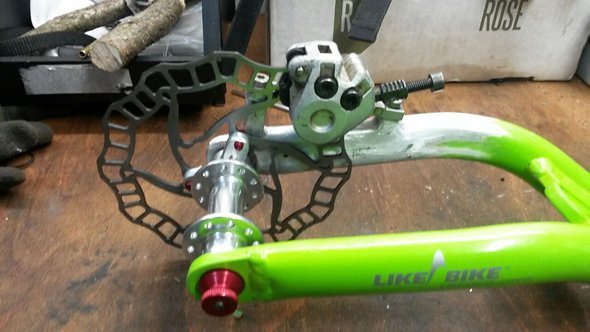

Jetzt wird es spannend: Erster Montageversuch mit dem angeschweißten Scheibenbremsadapter am Hinterbau
Jetzt wird es spannend: Erster Montageversuch mit dem angeschweißten Scheibenbremsadapter am Hinterbau - das Ergebnis kann sich optisch sehen lassen, ist leicht und robust. Alle Anforderungen erfüllt.

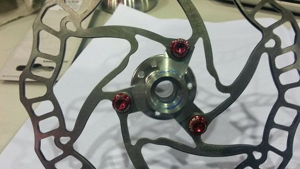

Die selbst gebaute Scheibenbremsaufnahme wird mit der Nabe verpresst und nimmt ein neues Lager auf
Die selbst gebaute Scheibenbremsaufnahme wird mit der Nabe verpresst und nimmt ein neues Lager auf - in diese Lösung ist einiges an Arbeit und lange Überlegungen geflossen.

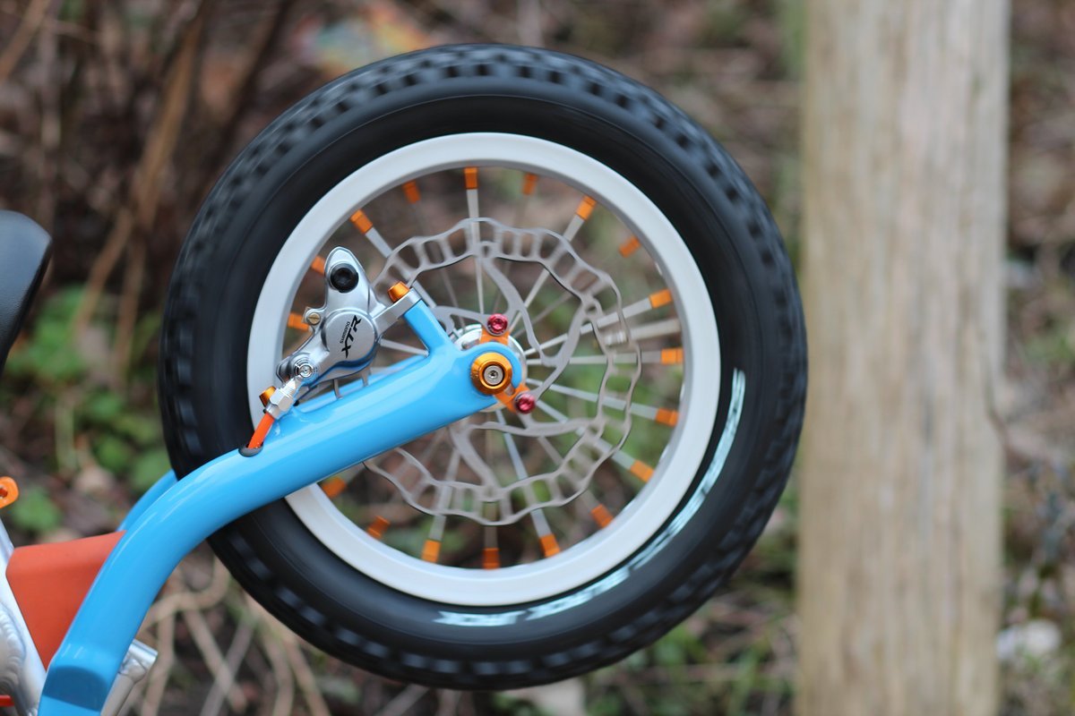

Das ist mein Highlight am Bike: Die Umrüstung auf die schöne Shimano XTR Scheibenbremse am Hinterbau
Das ist mein Highlight am Bike: Die Umrüstung auf die schöne Shimano XTR Scheibenbremse am Hinterbau - eine andere Bremsscheibe mit einer Carbon-Abdeckung ist in Planung, damit sich der Kleine nicht verletzten kann.

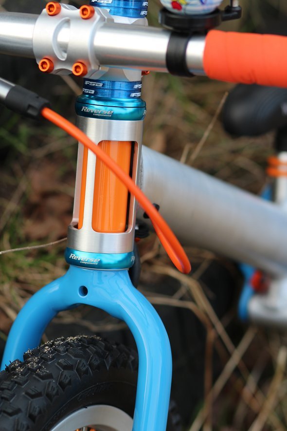

Steuerrohr mit fertiger Ausfräsung und vorbereitete Leitungsführung im Hauptrahmen
Steuerrohr mit fertiger Ausfräsung und vorbereitete Leitungsführung im Hauptrahmen - bereit für die Montage.

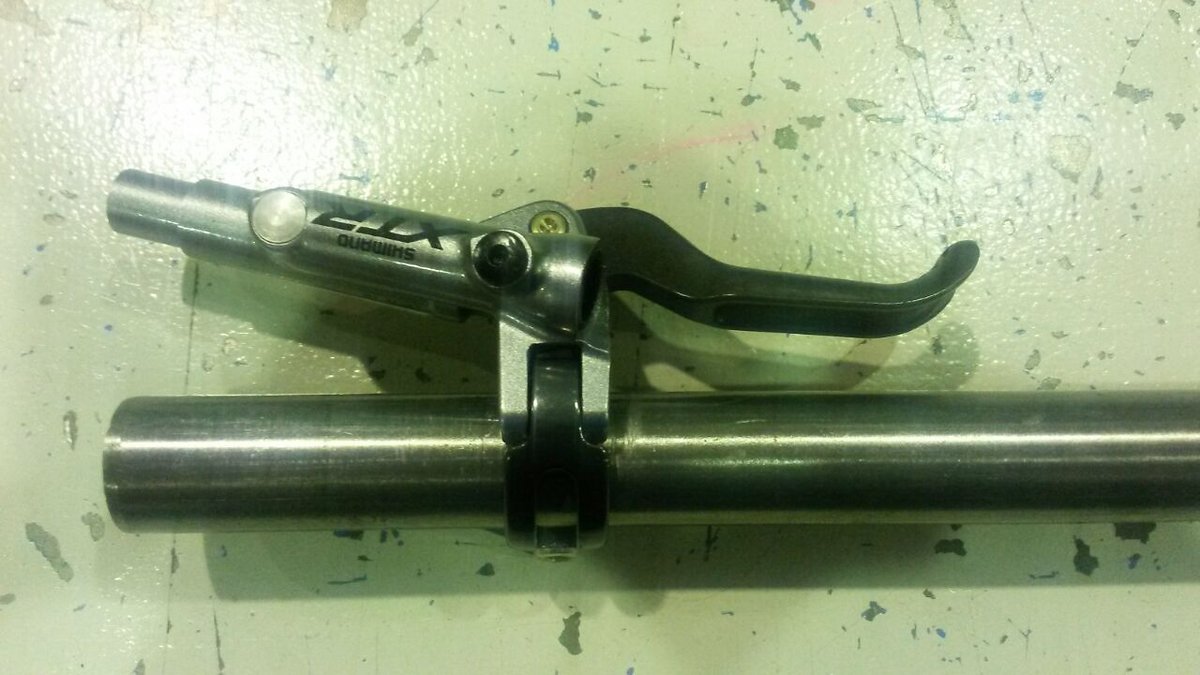

Der Shimano XTR Carbon-Hebel ist für die kleinen Hände angepasst worden und hat jetzt eine extrem kurze Griffweite
XTR Bremshebel Tuning
XTR Bremshebel Tuning - Der Carbon-Hebel bietet genügend Platz um die Lage des Drehpunktes zu verlegen und dazu eine vorhandene Bohrung nutzen zu können

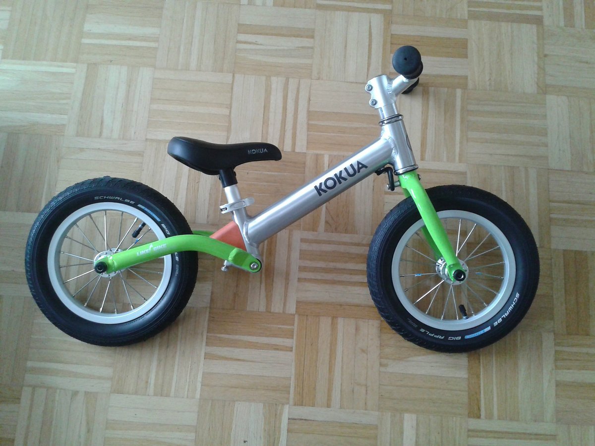

Die Ausgangsbasis: Das Kokua Jumper Laufrad wie vom Hersteller geliefert
# Die Ausgangsbasis: Das Kokua Jumper Laufrad wie vom Hersteller geliefert - da musste sowohl optisch als auch technisch noch einiges gehen!
Als das Kokua kam, wog es out of the box 3.344 g. Das war definitiv zu viel und so zerlegte ich alles und begann jedes Teil abzuwiegen. Die Naben waren besonders schwer und mussten dringend an Gewicht abnehmen. Also ab ins Netz geschaut und nach langem Suchen leichte Naben gefunden. Bestellt, geliefert und siehe da, sie sind nur 74 mm breit. In der Euphorie hatte ich vergessen die Einbaubreite zu messen und meine waren natürlich 84 mm breit. Ältere Kokuas sind mit 74 mm breiten Naben ausgestattet. Das sind die kleinen Feinheiten eines solchen Projekts abseits der Standards und mit denen hat jeder zu kämpfen, der so etwas angehen will. Nur falls das jemand nachmachen will…
Also die neuen Naben zerlegt, kurz überlegt und ab in die Kiste damit. Die machen wir passend. Weitere Teile wie der Steuersatz, damals noch in Rot, grünes Lenkerband, rote Aluschrauben und die KCNC Teile waren in der Zwischenzeit dann auch eingetroffen. Das Farbkonzept Ende 2013 / Anfang 2014 war grün rot. Mann bin ich froh, dass es das nicht geworden ist. Es hätte vermutlich ausgesehen wie ein Weihnachtsbaum.
Als es soweit war, habe ich alle Teile verpackt und auf die Reise geschickt. In Stuttgart angekommen gingen sofort die Telefonate und wilden Zeichnungen los. Meinen Kumpel konnte ich schnell überzeugen mit der Idee, eine Scheibenbremse an das Kokua Jumper zu montieren. Als erstes fingen wir also an, uns Gedanken über die Scheibenaufnahme an der Nabe zu machen.
# Jetzt wird es spannend: Erster Montageversuch mit dem angeschweißten Scheibenbremsadapter am Hinterbau - das Ergebnis kann sich optisch sehen lassen, ist leicht und robust. Alle Anforderungen erfüllt.

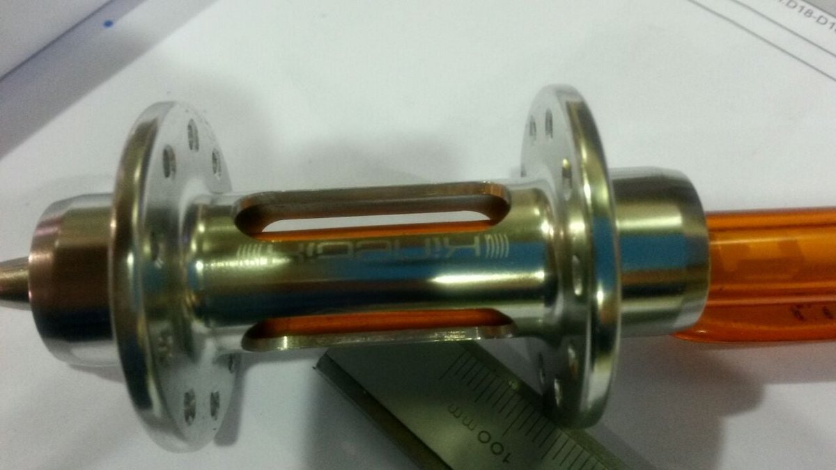

# Die selbst gebaute Scheibenbremsaufnahme wird mit der Nabe verpresst und nimmt ein neues Lager auf - in diese Lösung ist einiges an Arbeit und lange Überlegungen geflossen.
Um dem Adapter in der Nabe die nötige Steifigkeit zu bieten, wurde dieser verpresst, verklebt und mit Stahlgewindestiften gesichert. Das ist jetzt stabil wie eine echte Disc-Nabe. Die Vorderradnaben hat lediglich eine verbreiterte Achse bekommen, damit alles von den Maßen her passt.

Jetzt wo der Adapter fertig war und alles passte, wurde die Disc-Aufnahme für den Rahmen diskutiert. Wie wollen wir sie montieren? Einzugmuttern? Lange Muttern durch den Hinterbau? Alles irgendwie nix. Also blieb nichts anderes übrig, als das Teil anzuschweißen. Wir haben den Rahmen abgeschliffen (das war auch das Ende meines Farbkonzeptes Nr. 1 grün/rot) und alles vorbereitet. Damit der Shimano PM-Adapter auch an das runde Rohr passt und hält wurde der Hinterbau angefräst, der Adapter auch. Damit das Schweißmaterial auch hält, musste der Adapter enteloxiert und komplett abgeschliffen werden. Auf dem Eloxal hält die Schweißnaht nicht. Nach dem Ausrichten und erfolgreichen Anschweißen war die Bremse montagefähig und wir beide echt fertig mit der Welt. Aber auch happy, denn die Lösung mit den Umbauten an Rahmen und Nabe sind definitiv nichts, was man eben mal so macht.

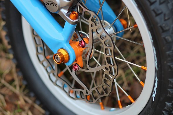

# Das ist mein Highlight am Bike: Die Umrüstung auf die schöne Shimano XTR Scheibenbremse am Hinterbau - eine andere Bremsscheibe mit einer Carbon-Abdeckung ist in Planung, damit sich der Kleine nicht verletzten kann.

Die Shimano XTR Scheibenbremse sorgt für die richtige Verzögerung am Hinterbrad ;)
# Die Shimano XTR Scheibenbremse sorgt für die richtige Verzögerung am Hinterbrad ;)

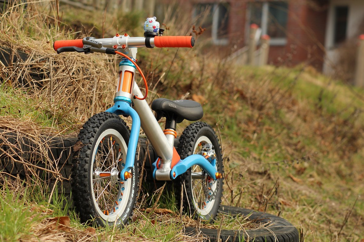

Bereit für schöne Ausflüge mit dem Nachwuchs
# Bereit für schöne Ausflüge mit dem Nachwuchs - als einziges Ziel will ich noch den Sattel neu beziehen und so das Farbschema voll durchziehen.

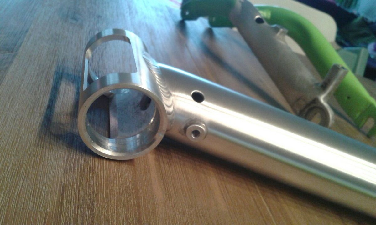

Das Steuerrohr - hier mit Anreißlack versehen - frisch aus der Fräse
# Das Steuerrohr - hier mit Anreißlack versehen - frisch aus der Fräse
Wo gehobelt wird, fallen Späne: Das Steuerrohr wird ausgefräst.
# Wo gehobelt wird, fallen Späne: Das Steuerrohr wird ausgefräst.
# Steuerrohr mit fertiger Ausfräsung und vorbereitete Leitungsführung im Hauptrahmen - bereit für die Montage.
Die Ausfräsung am Steuerrohr ist so gewählt, dass diese stabil und edel zugleich wirkt. Die Bremse wurde getunt (welches Kind startet direkt mit einer XTR? ;) ). Der Bremshebel wurde für kleine Kinderhände angepasst. Die erste Bremse, eine Avid, flog schnell wieder in die Schublade – zu schwer und einfach nicht meins.

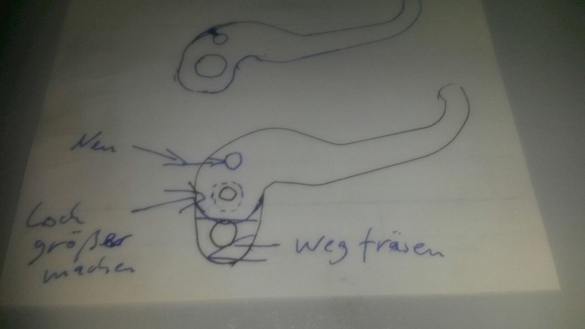

# Der Shimano XTR Carbon-Hebel ist für die kleinen Hände angepasst worden und hat jetzt eine extrem kurze Griffweite
Die XTR war schnell als Ersatz da. Locker 10h Stunden gingen für die Hebelsuche drauf: Wir haben alte Shimano-Hebel zum Zerlegen und Experimentieren besorgt. Nach der ersten Montage war klar: Es kann nur der originale Carbon-Hebel meinen Ansprüchen genügen. Also wurde dieser bearbeitet. Das Ergebnis seht ihr :D.
# XTR Bremshebel Tuning - Der Carbon-Hebel bietet genügend Platz um die Lage des Drehpunktes zu verlegen und dazu eine vorhandene Bohrung nutzen zu können

Der Sattel wird noch neu bezogen und soll orange Nähte bekommen. Die Spacer werden noch auf Reverse Lightblue gewechselt. Und die Scheibe bekommt einen Eingriffschutz, damit der Kleine sich nicht verletzten kann. Ansonsten ist das Rad denke ich fertig.

VR Nabe: American Classic 74mm + je 5mm Distanzhülsen auf 84mm Breite. Distanzhülsen mit Feingewinde auf Achse geschraubt, Nabe ausgefrässt, Achse lackiert
HR Nabe: American Classic 74mm + Customamde 3 Arm Disc Adapter, verpresst, geklebt, verschraubt, Lager in den Adapter gewandert. HR asysmetrisch eingespeicht,

Bremse: XTR XC, Bremshebel Custommade barbeitet für kleine Kinderhände
Bremsscheibe: Ashima 140mm Custom, nur nch drei Aufnahmen
Griffe: Deda Lenkerband
Sattelstütze: Kokua
Sattel: Kokua, wird noch neu bezogen
Klemme: Contec Custom, ausgefässt, Lackiert, AluSchrabe, 9gr leicht
Achsen: Alu Endkappen, Titan Achse, Custommade
Lager: Industrielager
Achse: Titan mit Alu Linsenkopf Schrauben
Schrauben: alle Alu
Achsen: alle Titan
Dämpfer: Kokua
Bremsleitung: Meterware, AluFittings
Startgewicht original: 3344gr
Zielgewicht nach dem Tuning inkl. Klingel: 2950gr
Und nun Feuer frei!
Welchen Einsatzbereich hat das Bike?
Meinem Sohn das Radfahren und die Freude am Biken beibringen. Früh übt sich!
Was wiegt das Bike?
2.950 g – das Startgewicht lag bei 3.344 g

Die Bremsaufnahme am Hinterbau und das sensationelle Steuerohr, die Bremse und die Schläuche, ach, einfach alles an dem Laufrad.

Rahmen: Kokua Jumper Kinderlaufrad; Hauptrahmen: Steuerrohr ausgefräst, Löcher für integrierte Leitungsführung gebohrt, entlackt, abgeschliffen. Hinterbau: PM Disc-Aufnahme angeschweißt, Löcher für integrierte Leitung, entlackt, neu lackiert
Gabel: Alu starr: Schaft gekürzt, entlackt, neu lackiert, M8 Gewinde für Lenkungsdämpfer eingeschnitten
Dämpfer: Kokua Elastomer Dämpfer, Alu Mutter
Steuersatz: Reverse Twister, Lightblue
Bremse: Shimano XTR XC M987; Bremshebel bearbeitet für kleine Kinderhände

Naben: VR-Nabe: American Classic 74 mm + je 5 mm Distanzhülsen auf 84 mm Breite. Distanzhülsen mit Feingewinde auf Achse geschraubt, Nabe ausgefräst, Achse lackiert. HR Nabe: American Classic 74 mm + Custom made 3 Arm Disc Adapter, verpresst, geklebt, verschraubt, Lager in den Adapter gewandert. HR asymmetrisch
Reifen: Schwalbe Black Jack 12” – Schläuche: SV14A gekürzt, nur 40g das Stück ;-)

Sonstiges: Das Highlight ist meiner Meinung die Postmount-Aufnahme am Hinterbau. Dies umzusetzen war echt nicht einfach. Es brauchte viel Zeit und viele Proben, bis wir dies wie gewünscht umsetzen konnten. Aber vorher musste erstmal die Scheibenbremsaufnahme an eine vorhandene Nabe gebaut werden. Des Weiteren fällt das ausgefräste Steuerrohr und der innenverlegte Bremszug ganz klar ins Auge. Ach was red ich… das ganze Laufrad ist ein Highlight!
