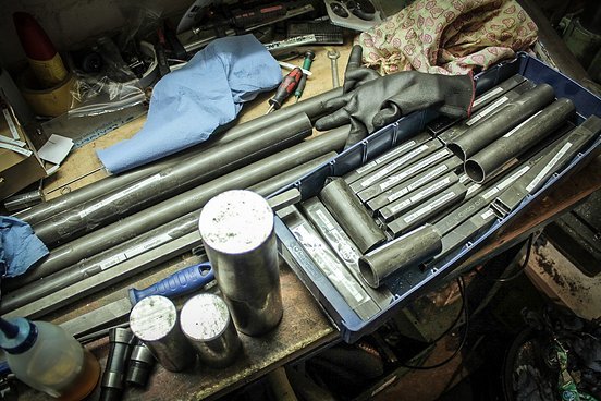

Dann geht es weiter an den Rahmenbau
Dann geht es weiter an den Rahmenbau - verschiedene Rohre und Zylinder sind das Ausgangsmaterial für meinen Traum. Der Rahmen wird aus Stahl, die Umlenkhebel etc. aus Aluminium gefertigt.

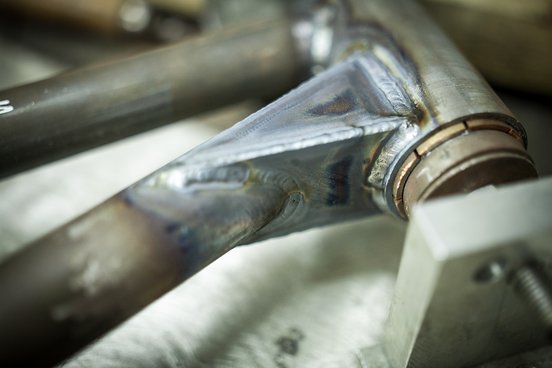

Das massive Gusset erinnert ein wenig an das Ironhorse Sunday und soll dafür sorgen, dass das Steuerrohr bleibt, wo es hingehört
Das massive Gusset erinnert ein wenig an das Ironhorse Sunday und soll dafür sorgen, dass das Steuerrohr bleibt, wo es hingehört - Schweißlehren mit Aufnahmen aus Kupfer sollen für einen bestmöglichen Abtransport der entstehenden Wärme sorgen
# Dann geht es weiter an den Rahmenbau - verschiedene Rohre und Zylinder sind das Ausgangsmaterial für meinen Traum. Der Rahmen wird aus Stahl, die Umlenkhebel etc. aus Aluminium gefertigt.

Der Rahmen besteht aus unkonifizierten Rohren aus 25CrMo4, die meisten Fräs- und Drehteile bestehen aus 7075er Aluminium. Die Zeitspanne von den ersten Skizzen bis zum fertigen Bike betrug ungefähr 9 – 10 Monate. Das Projekt lief neben dem normalen Unialltag und wurde mit einem guten Freund von mir realisiert. Wir haben zwei nahezu gleiche Rahmensets gebaut.
# Das massive Gusset erinnert ein wenig an das Ironhorse Sunday und soll dafür sorgen, dass das Steuerrohr bleibt, wo es hingehört - Schweißlehren mit Aufnahmen aus Kupfer sollen für einen bestmöglichen Abtransport der entstehenden Wärme sorgen
