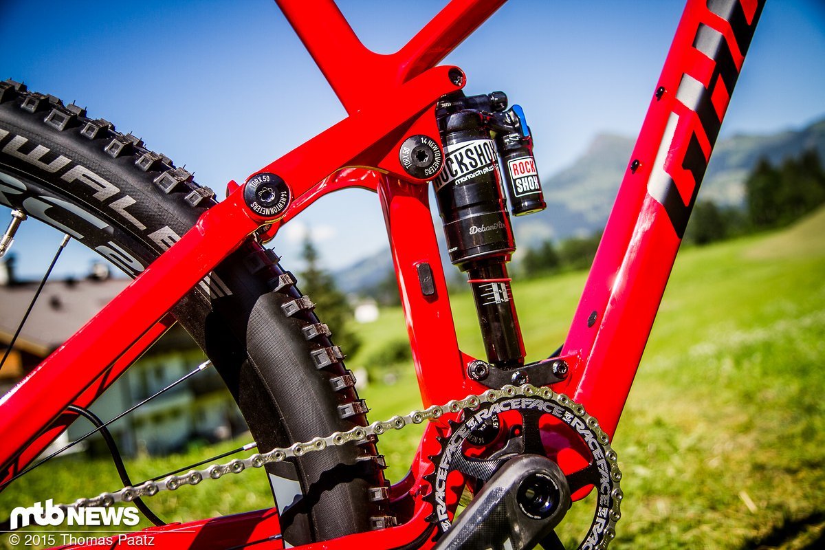

Einen Rahmen als Plattform für drei verschiedene Bikes verkaufen – wie will man das bei Ghost hinbekommen? Die drei neuen Bikes Ghost Slamr („Super Light AMR“), Slamr X und Framr kommen alle mit 27,5″ Rädern, unterscheiden sich aber beim Federweg. So gibt es von 130 über 145 bis 160 mm Federweg drei Optionen. Der Unterschied zwischen den drei Bikes liegt am Hinterbau in der Dämpferaufnahme und im Dämpfer sowie passend dazu der verbauten Gabel an der Front.
Ghost Framr 160mm Enduro Bike - basierend auf der neuen AMR Plattform
# Ghost Framr 160mm Enduro Bike - basierend auf der neuen AMR Plattform
Eine Rahmenplattorm - 130 bis 160mm Federweg! Je nach verbautem Dämpfer wird die Dämpferaufnahme unten umgedreht und sorgt für die passende Kinematik
# Eine Rahmenplattorm - 130 bis 160mm Federweg! Je nach verbautem Dämpfer wird die Dämpferaufnahme unten umgedreht und sorgt für die passende Kinematik
  • Slamr (130 / 130): Dämpferaufnahme nach oben gedreht, Fox 32 / 34 mit 130 mm Federweg
  • Slamr X (150 / 145): Dämpferaufnahme nach oben gedreht, Dämpfer mit mehr Hub, RockShox PIKE Dual Air / FOX 34 Talas
  • Framr (160 / 160): Dämpferaufnahme nach unten gedreht, FOX Float X / RS Monarch Plus, Fox 36 / RS Pike
Durch die unterschiedlich hoch bauenden Gabeln an der Front verändert sich auch der Lenkwinkel entsprechend dem anvisierten Einsatzzweck – von 68° beim Slamr über 67° beim Slamr X bis hin zu flachen 66,5° beim Ghost Framr.
Der Umbau der Dämpferaufnahme kann auch leicht selbst durchgeführt werden, um das Rad mit anderen Federelementen entsprechend anzupassen. Je nach dem ist dann jedoch auch ein Dämpferwechsel erforderlich, da beim Slamr X und dem Framr mehr Hub gefahren wird als beim Slamr.
Die Bikes gibt es in verschiedenen Ausstattungsvarianten, den Hauptrahmen gibt es sowohl in Carbon als auch in Aluminium, der Hinterbau wird immer aus Aluminum gefertigt.

Markante Optik am Oberrohr / Steuerrohr sowie flexible Einsätze für die Kabelführung
# Markante Optik am Oberrohr / Steuerrohr sowie flexible Einsätze für die Kabelführung
Viele optische und technische Details wurden wie auch bei den übrigen neuen Modellen vom Technologieträger Ghost RIOT übernommen. Besonders unauffällig ist die Zugführung zum und am Hinterbau gelöst. Wie auf dem Bild oben zu sehen ist, verlassen Bremsleitung und Schaltzug nahe des Drehpunktes den Hauptrahmen, um dann sauber versteckt an den Kettenstreben entlang zu laufen. Das sieht gut aus und ist praktisch.
