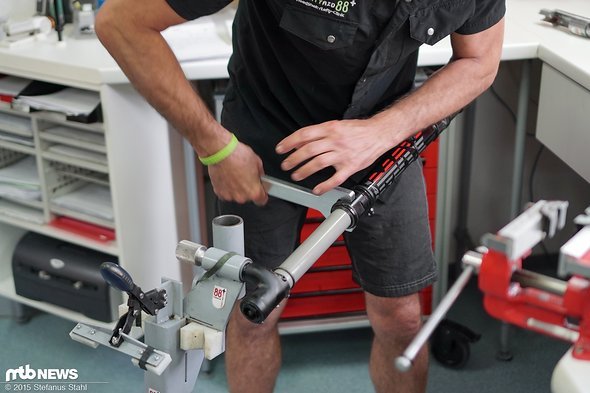

Sieht grober aus, als es ist
Sieht grober aus, als es ist - der riesige Schlüssel ist aus Alu - und extra breit, um die Manschette nicht zu beschädigen.

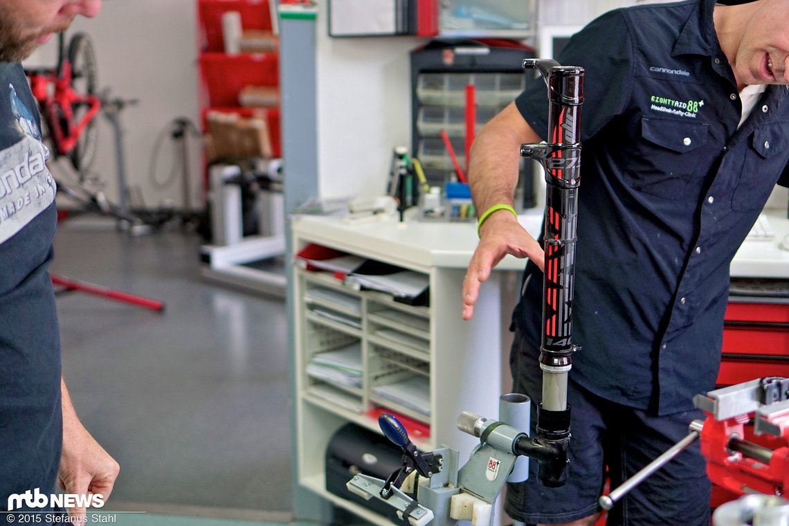

Test des Teleskops an sich
Test des Teleskops an sich - ohne Feder-Dämpfereinheit wird überprüft, wie sanft die Mechanik läuft. Sie fährt im Idealfall selbst durch das Eigengewicht ein, und das ohne Spiel aufzuweisen
Knifflig
Knifflig - der Zugriff von oben auf die Führung

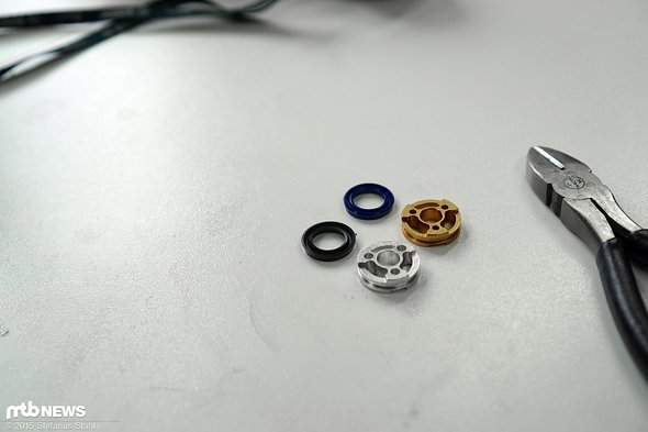

Tuningteile
Tuningteile - Schwarz und silber die Original-Teile - blau und gold die Tuning-Teile. Eine reibungsmindernde Dichtung sowie der Kolben mit größeren Ausfräsungen für mehr Öldurchfluss.

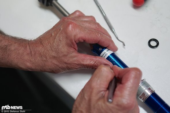

Protokolliert
Protokolliert - unsere Test-Lefty wird in die eighty-aid Datenbank aufgenommen und kriegt dafür ihre Nummer eingeritzt.

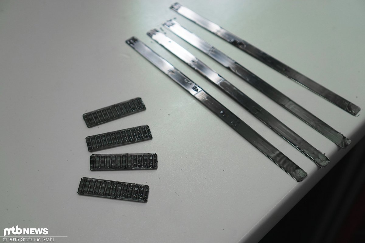

Verschiedene Laufbahn-Stärken
Verschiedene Laufbahn-Stärken - gleichen jede noch so kleine Serienstreuung aus

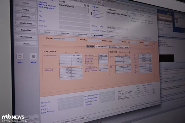

Bevor es um die Gabel geht, geht es um mich. Was wiege ich, wie fahre ich, welches Gelände fahre ich?
# Sieht grober aus, als es ist - der riesige Schlüssel ist aus Alu - und extra breit, um die Manschette nicht zu beschädigen.
Diese Fragen sind der Grund, warum es überhaupt Federgabel-Tuning gibt und geben muss. Jede Federgabel wird ab Werk in einer Version ausgeliefert – zwar meist einstellbar, aber wohl kaum für jede Bikerin und jeden Biker passend. Informationen über mich, meinen Fahrstil und meine Vorlieben landen in der Datenbank. Jetzt geht es an meine Supermax. Bevor etwas verändert wird, wird der Ist-Zustand aufgenommen. Neben einer optischen Kontrolle umfasst das eine Bewertung der Leichtgängigkeit und eine Vermessung der Laufflächen. Eighty Aid kann hier noch genauer Fertigungstoleranzen zwischen Stand- und Tauchrohren ausgleichen und so Reibung minimieren.
# Test des Teleskops an sich - ohne Feder-Dämpfereinheit wird überprüft, wie sanft die Mechanik läuft. Sie fährt im Idealfall selbst durch das Eigengewicht ein, und das ohne Spiel aufzuweisen

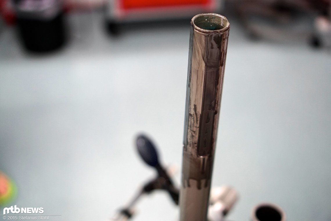

Knifflig
# Knifflig - der Zugriff von oben auf die Führung
Vorteil Upside Down
# Vorteil Upside Down - Öl läuft mit der Schwerkraft in Richtung der Nadellager
Das sorgt für die äußerst geringe Reibung
# Das sorgt für die äußerst geringe Reibung - und Funktion selbst unter großer Bremsbelastung. Nadellager (links) und Edelstahl Laufbahnen (rechts).

Als die Experten mit meinem Teleskop zufrieden sind, geht es an die Dämpfung. Hier braucht es durchaus Spezialwerkzeug, tief im Inneren ist die Lefty aber recht einfach aufgebaut. Je ein Shimstack kontrolliert Druck- und Zugstufe, ein federvorgespannter Teller erzeugt bei Bedarf die Plattform. Dieses Herz der Dämpfung ist weitgehend anpassbar: Verschiedene Shimstacks, Kolben und Federplättchen stehen zur Verfügung. Weil ich die Zugstufe gerne noch ein gutes Stück schneller wollte, wird nicht nur der Shimstack getauscht, sondern auch ein anderer Kolben mit größeren Zugstufen-Bohrungen eingesetzt. Um das zu erklären: Wahrscheinlich hätte die Anpassung des Shimstacks ausgereicht, um bei meinem Gewicht die Zugstufe schnell genug zu bekommen – ich wäre jedoch wohl immer noch ganz am Ende des Einstellbereichs unterwegs gewesen. Damit ich mehr Freiheit habe und das Setup gegebenenfalls noch weiter ausprobieren kann, erschien es mir als sinnvoll, den Bereich noch weiter zu verschieben, sodass ich nicht mehr in der Endposition unterwegs bin.

Tuningteile
# Tuningteile - Schwarz und silber die Original-Teile - blau und gold die Tuning-Teile. Eine reibungsmindernde Dichtung sowie der Kolben mit größeren Ausfräsungen für mehr Öldurchfluss.
Protokolliert
# Protokolliert - unsere Test-Lefty wird in die eighty-aid Datenbank aufgenommen und kriegt dafür ihre Nummer eingeritzt.
So viel zur Dämpfung an sich – um den Tuning-Charakter noch zu unterstreichen, lasse ich mir auch noch Dichtungen mit geringerer Reibung einbauen. Konkret hat diese Dichtung durch einen anderen Kunststoff nur einen halb so großen Reibwiderstand. Der Preis für die reduzierte Reibung: Reduzierte Lebensdauer. Diese Dichtung soll, je nach Fahrstil, etwa 50 h dicht halten. Die original verbaute Variante dagegen soll erst nach 250 Betriebsstunden ersetzt werden müssen.
# Verschiedene Laufbahn-Stärken - gleichen jede noch so kleine Serienstreuung aus
Katalogisiert
# Katalogisiert - Fahrergewicht, Größe, Einstellungen, Service-Maßnahmen werden mit der Gabel abgespeichert.
