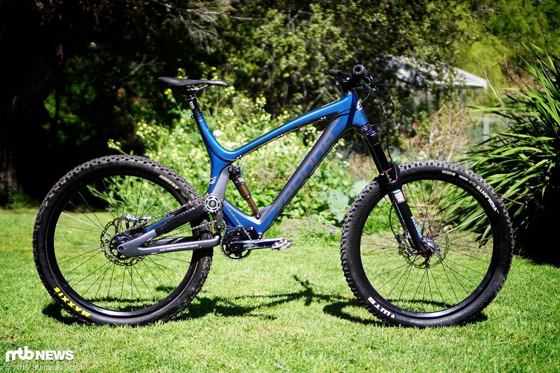

Kette links
Kette links - Bremse rechts. Das erinnert an vergangene Nicolai-Tage und ist dem Bauraum geschuldet.

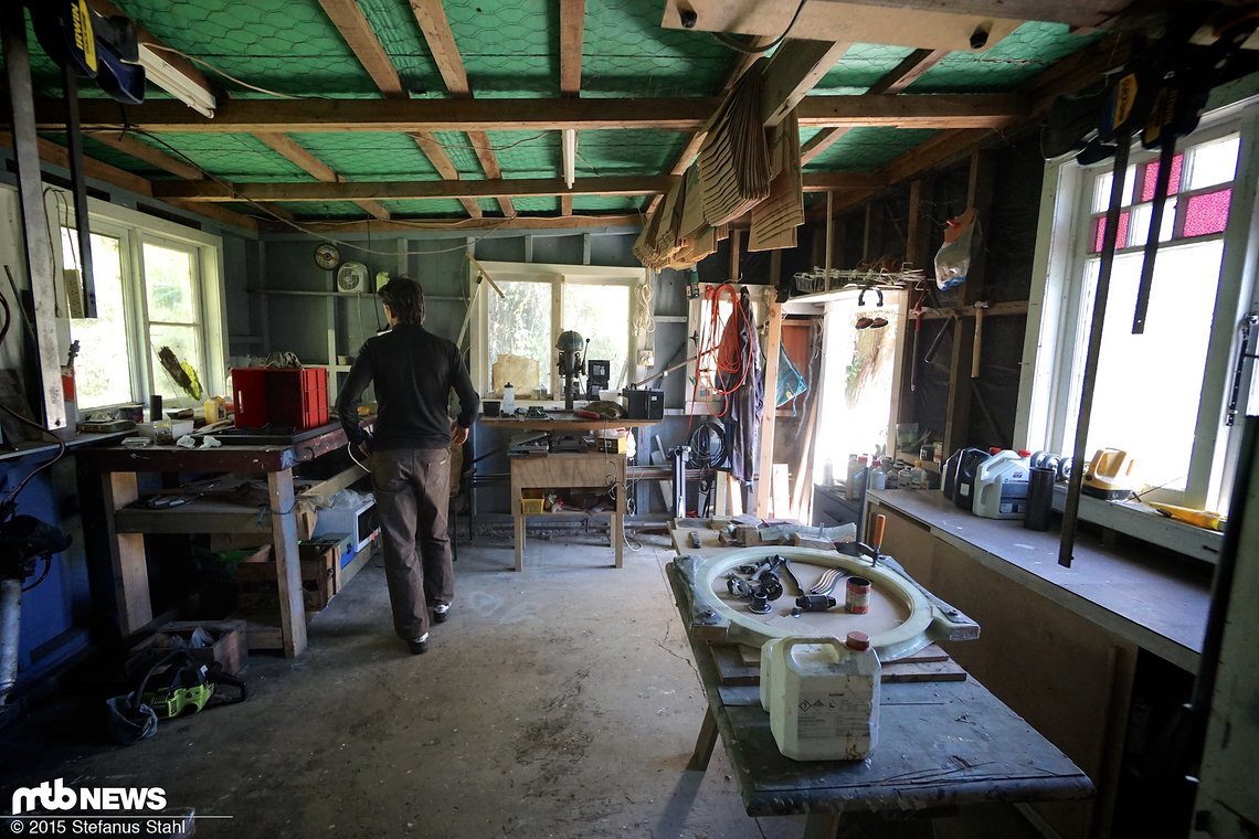

Bastelstube
Bastelstube - wo Ideen Gestalt annehmen. Etwa alternative Felgen und Speichen, Rahmen, Hover-Kiteboards, Federgabeln, Dropper-Stützen oder was Rob sonst in den Kopf kommt.
Einfaches Werkzeug
Einfaches Werkzeug - reicht aus...

Das Zerode G2
Das Zerode G2 - Das Ergebnis jahrelanger Tüftelei und zahllosen Prototypen: Diverse Siegel in Junior-, Master- und Hobby-Klassen.

Zerode Enduro
Zerode Enduro - 165 mm Federweg, Pinion-Getriebe und ein sehr hoher Drehpunkt sind die Eckdaten dieses Neuseeländers.

Bastelstube
# Bastelstube - wo Ideen Gestalt annehmen. Etwa alternative Felgen und Speichen, Rahmen, Hover-Kiteboards, Federgabeln, Dropper-Stützen oder was Rob sonst in den Kopf kommt.
Einfaches Werkzeug
# Einfaches Werkzeug - reicht aus...
