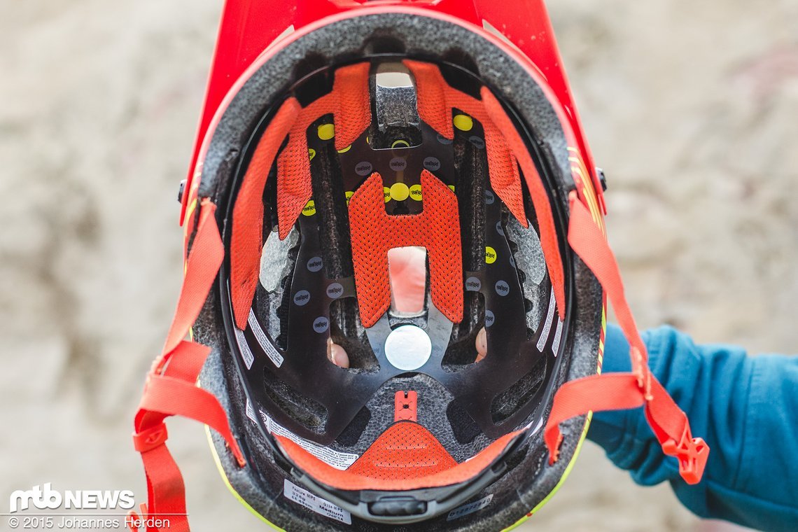

Die MIPS-Schale wird von drei elastischen Befestigung an Ort und Stelle gehalten.
# Die MIPS-Schale wird von drei elastischen Befestigung an Ort und Stelle gehalten.
Das dünne Band ist an vier Stellen mit der EPS-Schale verbunden, welche recht klein ausfallen und auf den ersten Blick nicht den stabilsten Eindruck erwecken. Durch Belasten in Querrichtung lässt sich die Halterung auch leicht verformen, in Längsrichtung, in welcher die Kräfte im Falle eines Sturzes wirken, lässt sich aber auch durch kräftiges Ziehen keine Verformung erkennen. Subjektiv macht der Helm somit einen guten Eindruck. Die Erfahrung und Größe von Giro im Helmbereich tut ihr übriges, sodass beim Tragen wenig Bedenken über die Sicherheit des Helmes entstehen.
