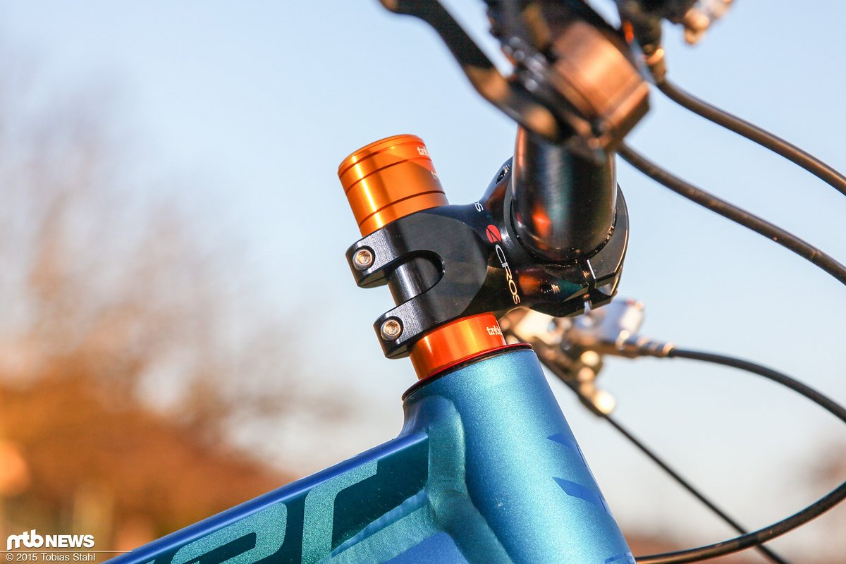

Komponenten um den Steuersatz vorzuspannen gibt es viele, doch Trickstuff hat mit dem Deckele ein spannendes neues Produkt im Angebot
Komponenten um den Steuersatz vorzuspannen gibt es viele, doch Trickstuff hat mit dem Deckele ein spannendes neues Produkt im Angebot - schauen wir uns an, wie Abgefahren! es ist.

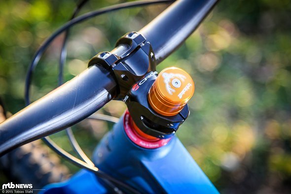

Mein ICB1 Teileträger wartet auf neue Komponenten für den Wintertest
Mein ICB1 Teileträger wartet auf neue Komponenten für den Wintertest - im Zuge dieses Umbaus haben wir einige neue Teile von Trickstuff aus Freiburg montiert und in der Praxis ausprobiert.

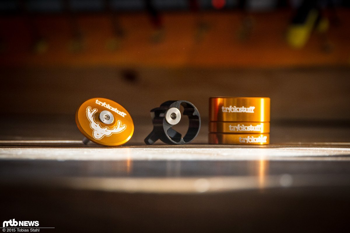

Das Trickstuff Ringli und Deckele Komplettset besteht aus der Ahead-Kappe, dem Expander sowie passenden Spacern

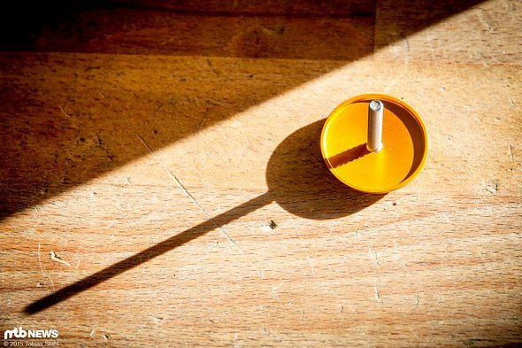

Das Herz des Steuersatzspannsystems ist der kompakte Expander aus Aluminium
Das Herz des Steuersatzspannsystems ist der kompakte Expander aus Aluminium - er wird im Schaft verkeilt und nicht eingeschlagen, wodurch er auch mit Carbon-Schäften kompatibel ist und einfach demontiert werden kann

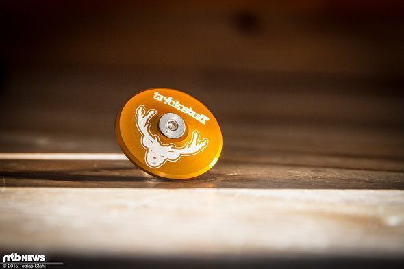

Minimalismus: die Ahead-Kappe ist auf das absolute Minimum abgedreht, die Schraube zwei Nummern kleiner als normal

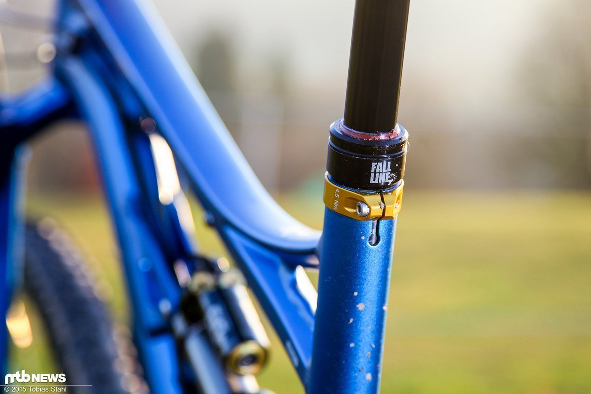

Dünner geht kaum mehr: die Trickstuff Gandhi Sattelklemme ist die wohl minimalistischste Klemmung aus Aluminium
Die Klemmschraube aus Stahl ist als M4-Schraube dimensioniert und kann so sehr nah am Rahmen positioniert werden
Die Klemmschraube aus Stahl ist als M4-Schraube dimensioniert und kann so sehr nah am Rahmen positioniert werden - das soll die Flächenpressung verbessern und erlaubt die minimalistische Konstruktionsweise
# Komponenten um den Steuersatz vorzuspannen gibt es viele, doch Trickstuff hat mit dem Deckele ein spannendes neues Produkt im Angebot - schauen wir uns an, wie Abgefahren! es ist.
# Mein ICB1 Teileträger wartet auf neue Komponenten für den Wintertest - im Zuge dieses Umbaus haben wir einige neue Teile von Trickstuff aus Freiburg montiert und in der Praxis ausprobiert.

An so gut wie jedem Bike befinden sie sich: Ahead-Kappe und -Kralle. Die beiden werden benötigt, um über eine Schraube die Lager des Steuersatzes vorzuspannen und die Lagerung spielfrei einzustellen, so dass die Gabel nicht klappert, sondern sich leichtgängig drpehen lässt. Das Problem: das Einschlagen der Ahead-Kralle ist kein sehr schöner Prozess und für Gabeln mit Carbon-Schaft gänzlich ungeeignet. Außerdem kann die einmal eingeschlagene Kralle kaum mehr demontiert werden. Die Alternative: ein Expander, der sich im Schaft verkeilt ohne eingeschlagen werden zu müssen.

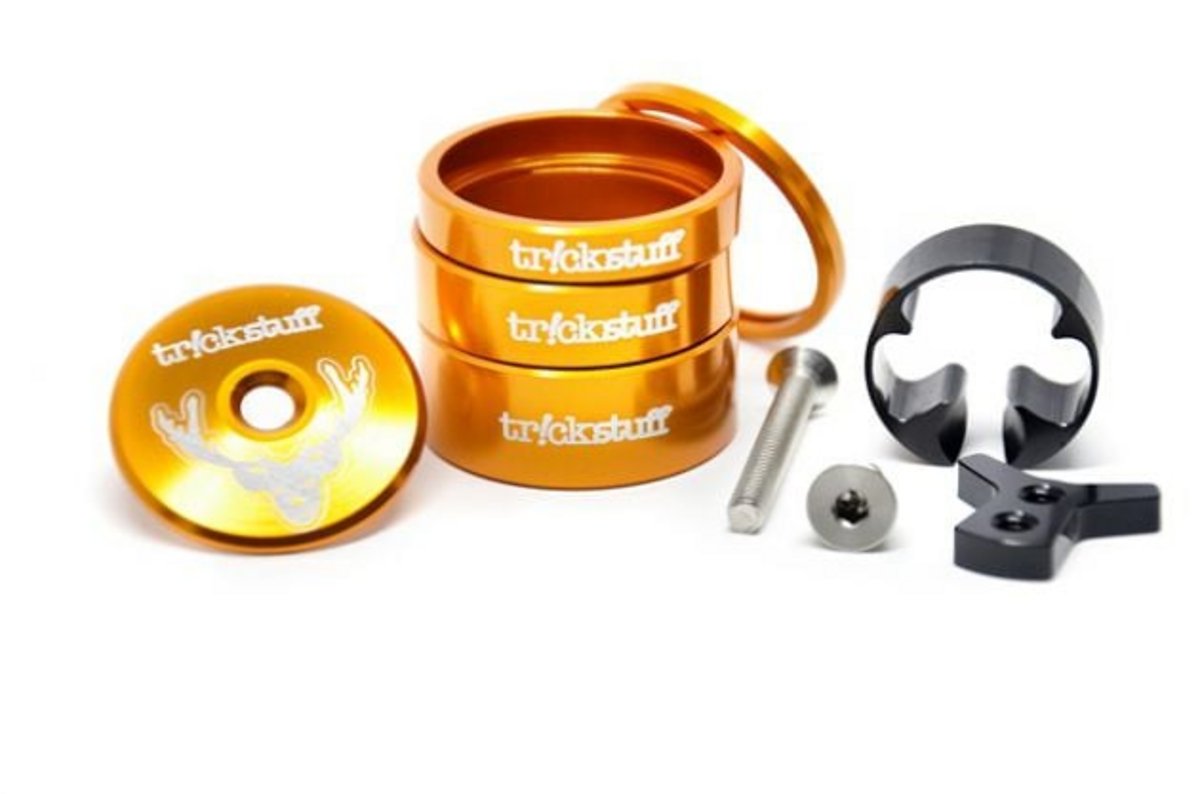

# Das Trickstuff Ringli und Deckele Komplettset besteht aus der Ahead-Kappe, dem Expander sowie passenden Spacern
Derlei Lösungen gibt es von verschiedenen Herstellern, doch meistens sind sie vergleichsweise schwer. Nicht so bei der Freiburger Komponentenschmiede Trickstuff. Klaus Liedler und sein Team haben auf der Eurobike die neuen Trickstuff Deckele und Ringli vorgestellt – ein Expander mit passender Ahead-Kappe und passendem Spacer. Die Besonderheit: das Klemmsystem soll komplett nur 12 g auf die Waage bringen und eine vollwertige Lösung für das oben beschriebene Problem sein. Die Spacer bringen zwischen 1,23 g (3 mm) und 3,36 g (13 mm) auf die Waage und tragen so ebenfalls in keiner Weise auf.

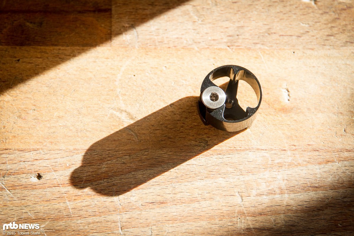

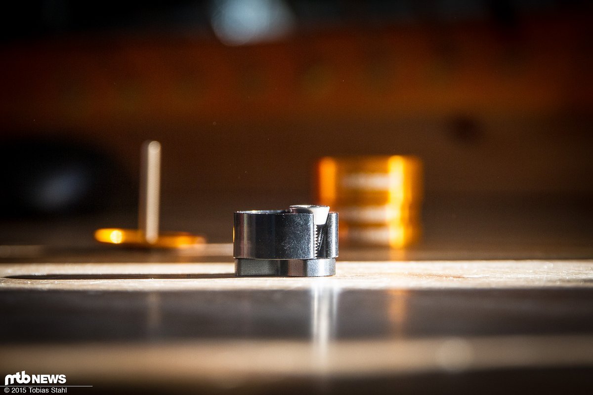

# Das Herz des Steuersatzspannsystems ist der kompakte Expander aus Aluminium - er wird im Schaft verkeilt und nicht eingeschlagen, wodurch er auch mit Carbon-Schäften kompatibel ist und einfach demontiert werden kann
# Minimalismus: die Ahead-Kappe ist auf das absolute Minimum abgedreht, die Schraube zwei Nummern kleiner als normal
Ein 2,5er Inbus wird zur Vorspannung verwendet
# Ein 2,5er Inbus wird zur Vorspannung verwendet - Erinnerung daran, dass hier keine hohen Drehmomente vorgegeben werden

Wie funktioniert der Leichtbau? Kern des Trickstuff Deckele Systems ist ein Aluminiumring, der über eine kleine Schraube mit konischem Kopf im Steuerrohr verkeilt wird und die Kralle ersetzt. Anschließend wird die extrem leichte Ahead-Kappe aufgesetzt und findet in der unter dem Ring sitzenden Platte Halt, die auch das Gewinde der Spreizschraube mit konischem Kopf aufnimmt. Der gesamte Aufbau besteht folgerichtig aus einer Ahead-Kappe, zwei Schrauben und zwei kleinen Aluminiumbauteilen – und schlägt beim Gewicht alles, was uns bislang in die Finger gekommen ist.
Einfach, kompakt, clever: der Expander ist eine Entwicklung von IBC-User BommelMaster, die er mit Tr!ckstuff in Serie gebracht hat
# Einfach, kompakt, clever: der Expander ist eine Entwicklung von IBC-User BommelMaster, die er mit Tr!ckstuff in Serie gebracht hat

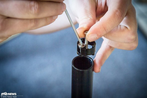

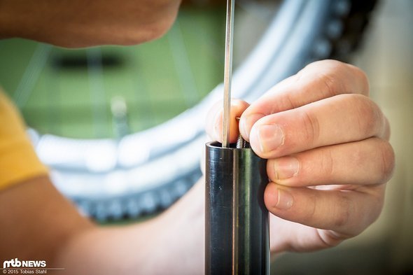

Wie die Bauweise andeutet ist die Montage ein wenig anders als bei einer Ahead-Kralle. So wird das Deckele ohne Ahead-Kappe vormontiert und über die Ahead-Schraube mit kleinem 2,5er Inbus in Position gehalten. Mit einem zweiten Inbus wird dann die Klemmschraube so fest gezogen, dass sich der Expander sicher im Schaft abstützt. Anschließend kann die Ahead-Kappe montiert werden und die Montage ist fertig – ohne Einschlagen, ohne Gewalt und beim zweiten Mal in kürzerer Zeit als bei einem konventionellen System.
Die Montage sieht komplizierter aus, als sie ist
# Die Montage sieht komplizierter aus, als sie ist - der Expander wird vormontiert, an der Ahead-Schraube gehalten und im Schaftrohr positioniert
Anschließend wird die Schraube mit einem 3er Inbus angezogen, wodurch der Expander im Schaft geklemmt wird
# Anschließend wird die Schraube mit einem 3er Inbus angezogen, wodurch der Expander im Schaft geklemmt wird

Die passenden Trickstuff Ringli Spacer sind an sich gewöhnliche Spacer, unterbieten durch die von innen ausgedrehte Bauweise selbst Carbon-Konkurrenten und schließen dank 33 mm Außendurchmesser bündig mit Vorbauten von Syntace, Tune oder Extralite ab. Sie haben sich in unserem Test absolut problemlos gezeigt und durch die vielen verschiedenen Farben sollte sich für so ziemlich jeden individuellen Aufbau das passende Farbschema finden lassen.
Trickstuff bietet ein Komplettset bestehend aus Deckele und Ringli an
# Trickstuff bietet ein Komplettset bestehend aus Deckele und Ringli an - der Preis liegt bei 49,90 €, vier Spacer in den Dicken 3, 6, 9 und 13 mm gehören zum Lieferumfang

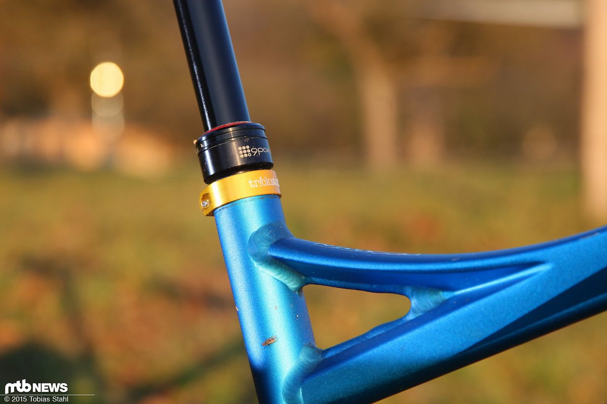

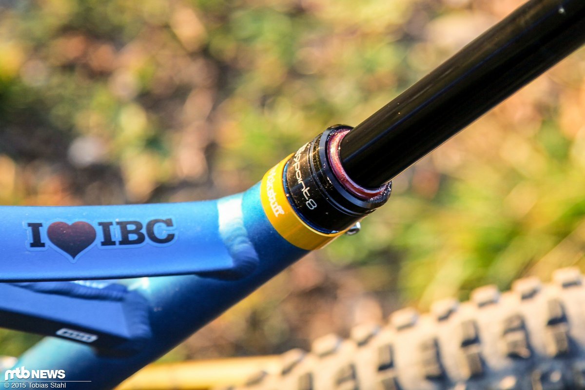

# Dünner geht kaum mehr: die Trickstuff Gandhi Sattelklemme ist die wohl minimalistischste Klemmung aus Aluminium
Abgefahren: Tr!ckstuff Gandhi
Sattelklemme gibt es viele, doch Trickstuff verspricht, dass die Gandhi genannte Klemme dennoch etwas besonderes ist. Warum? Klemmen ohne zu erwürgen soll das Motto sein und so bringt es die Klemme aus Aluminium mit M4-Stahlschraube auf schlanke 9,7 g (34,9 mm Durchmesser). Wie wird das geringe Gewicht erreicht? Nun: wo kein Material ist, kann auch kein Gewicht anfallen. So positioniert Trickstuff die Klemmschraube möglichst nah am Sitzrohr und will so eine ideale Flächenpressung erreichen. Das soll insbesondere bei der Verwendung von Carbon-Rahmen und -Stützen hilfreich sein. Die kompakten Abmessungen erfordern eine dünne Schraube und anders als bei anderen Sattelklemmen (z.B. Hope) setzt Trickstuff deshalb auf hochfesten Edelstahl (A4-80) und nicht auf Titan oder Aluminium. Mit 4,5 Nm Anzugsmoment soll sie so fest und sicher klemmen. Einschränkungen? Soweit keine, außer, dass die Toleranzen des Sitzrohrs kleiner als +- 0,1 mm liegen müssen.
# Die Klemmschraube aus Stahl ist als M4-Schraube dimensioniert und kann so sehr nah am Rahmen positioniert werden - das soll die Flächenpressung verbessern und erlaubt die minimalistische Konstruktionsweise
Unser Praxiseinsatz zeigt, dass das Vorhaben gelingt. Einmal montiert hält die Trickstuff Gandhi die Stütze fest in Position und gibt keinen Grund zur Sorge. Und das trotz des geringen Gewichts, das schon fast auf dem Level von Carbon-Klemmen liegt. Hinzu kommt, dass die Optik mit der schlanken Bauweise sehr ansprechend ist.
