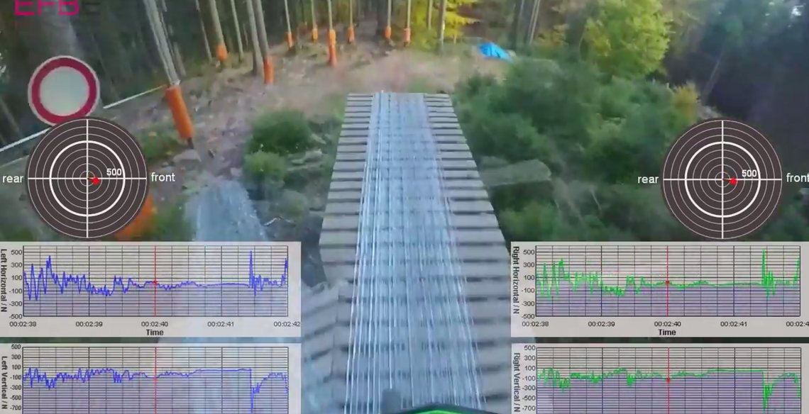

Auf ein Fahrrad wirken, insbesondere im Gelände, extrem unterschiedliche Kräfte ein: durch das Überfahren von Wurzeln, Steinen und anderen Widrigkeiten. Doch damit nicht genug: Betrachtet man das Gesamtsystem, so wirkt auch der Fahrer oder die Fahrerin von oben auf das System ein. Er be- und entlastet das Bike, springt herum und fällt auch mal damit auf die Zwölf. Je nach Körperposition wandert die Radlastverteilung von vorne nach hinten und umgekehrt. Hinzu kommen Antriebs- und Bremsmomente, die ebenfalls die Radlasten ändern und darüber hinaus Einflüsse auf das Fahrwerk und die Momentanwinkel der Geometrie haben. Diese Krafteinwirkung ist unglaublich komplex. Wie könnte sich das System Mountainbike so in einer Kennzahl, in einem Prüfstand und Testverfahren greifbar machen?
Ruhe vor dem Flug
# Ruhe vor dem Flug - Screenshot aus dem Video: Links und rechts werden jeweils die am Lenker wirkenden Kräfte angezeigt. Das Kreisdiagramm zeigt die Richtung und den Betrag, die zeitlichen Verläufe darunter die horizontale Komponente (oben) und die vertikale (unten).
In vielen unserer Hausbesuche bekommen wir diverse Prüfstände (oftmals leider aus Gründen der Geheimhaltung nicht für Fotos und Videos) zu Gesicht. Einige Schwachstellen lassen diese Methoden zwar im Vorfeld aufzeigen, einen eigentlichen Fahrtest (bei der Entwicklung auch in Form von Prototypen) mit einem erfahrenen Tester ersetzen sie aber immer noch nicht. Fortschritte im Bereich der Simulation verschieben zwar so manchen Test in virtuelle Welten, doch am Ende des Tages müssen sich Alu und Carbon auf dem Trail beweisen.
