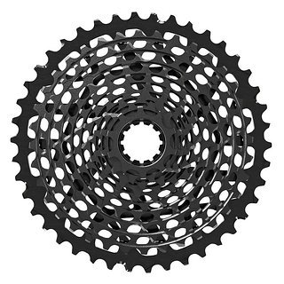

Wenn wir aus den oben genannten, guten Gründen auf die Verwendung eines Umwerfers verzichten wollen – wie können wir dennoch das Gangspektrum von 1x-Antrieben erweitern? Der Umwerfer ermöglichte es, die Bandbreite der Kassette (z.B. 327 % für eine 11–36er 10-fach Kassette) doppelt zu nutzen und so das Gesamtspektrum zu vergrößern (wie weit hängt jeweils von der gewählten Kettenblattgröße ab, da sich einige Gänge überschneiden). Die Frage ist dabei stets: Wie viel Bandbreite wird benötigt? Welche Übersetzungen ins Schnelle und ins Langsame müssen vorliegen? Die Antwort auf diese Frage hängt stark von den individuellen Präferenzen, der Leistungsfähigkeit und des angestrebten Einsatzbereiches ab.
Wer eine feine Gangabstufung sucht und im Marathon genau weiß, welche Trittfrequenz wann am besten ist, der wird sich mit den großen Gangsprüngen bei 1×11 Antrieben kaum abfinden wollen. Wer auch die steilsten Steige in den Alpen erklettern, aber bergab auch bei über 30 km/h noch mittreten will, wird ebenfalls den Wunsch nach größeren und kleineren Gängen verspüren. Hier reicht die 420 % Spreizung, die eine 11-fach Kassette von SRAM bietet, häufig nicht aus. Die offensichtliche Lösung für diese beiden Probleme wäre, auf zwei Kettenblätter zu wechseln. Während wir der Meinung sind, dass man in der Regel in den Mittelgebirgen oder als sehr fitter Fahrer ohne Ansprüche an die Feinheit der Gangabstufung jederzeit mit 420 % Übersetzungsbandbreite auskommen müsste, sind dennoch Einsatzbereiche denkbar, in denen es einfach ein bisschen mehr sein muss. Und es gibt Optionen!

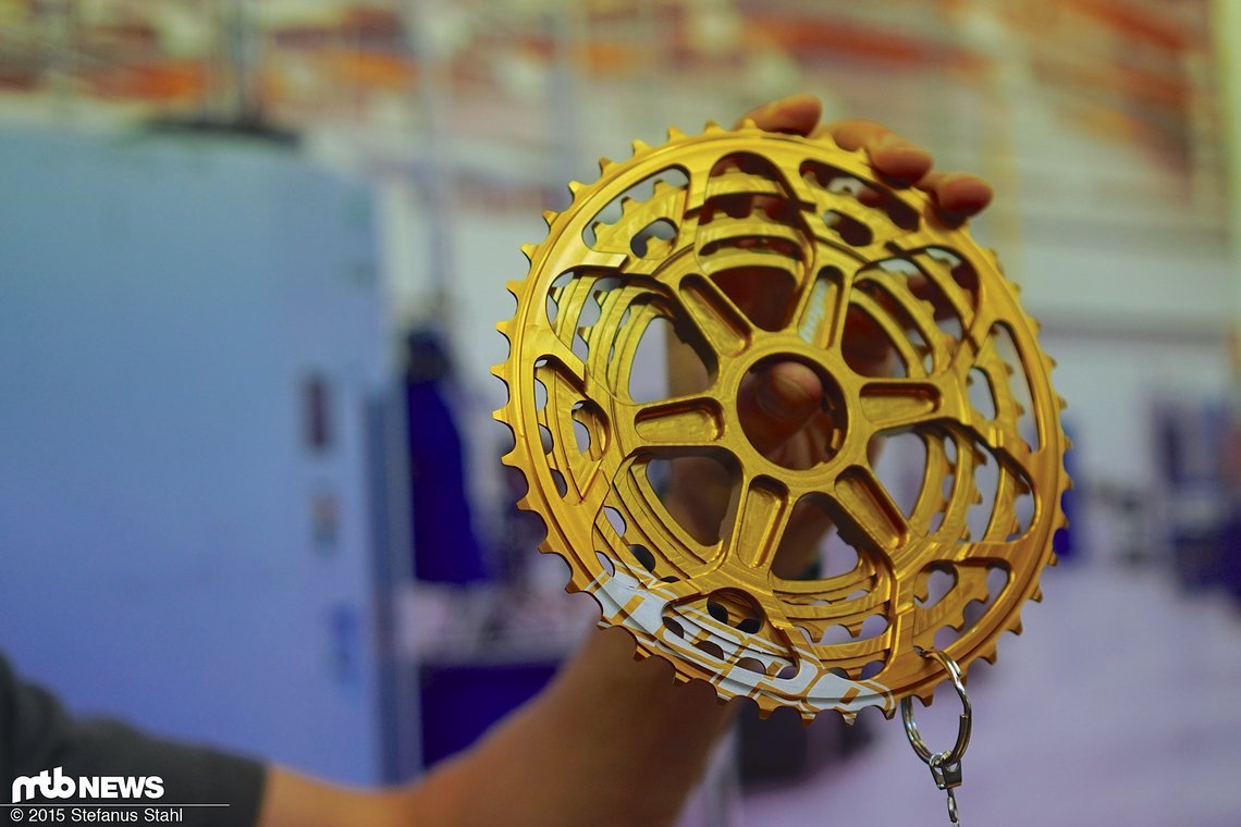

Von Herstellern wie Absolute Black, e-thirteen, Hope oder Leonardi Factory („General Lee“) sind seit einiger Zeit Ritzel oder Kassettenadapter verfügbar, über die bestehende 10-fach Kassetten für mehr Bandbreite getuned werden können. Einige dieser Lösungen hatten wir bereits im Frühjahr 2013 als Alternativen zur Sram XX1 für 10-fach Antriebe vorgestellt. Während die Spreizung mit diesen Kassettenadaptern steigt, kommt man jedoch noch nicht über die Bandbreite der Sram 11-fach Kassetten mit 420 % hinaus. Doch die Entwicklung geht weiter und so hat zum Beispiel e-thirteen auf dem Sea Otter Classic Festival eine Kassette mit einem kleinen 9er Ritzel gezeigt, das die Bandbreite nach unten hin erweitert. Von OneUp ist ein 44er X Cog genanntes Ritzel verfügbar, das man an Stelle des 42ers einer SRAM-Kassette montieren kann. In Kombination würde eine 9–44er Kassette mit 11 Gängen eine Spreizung von beachtlichen 489 % bieten (zum Beispiel die neue e-thirteen TRS+). Und es sind bereits 45er Ritzel in der Entwicklung, die zu vollen 500 % verhelfen könnten.
Noch ein Prototyp
# Noch ein Prototyp - aber hoffentlich bereits im Winter erhältlich: Die eigenen Kassetten von Hope. Hier im Bild die oberen vier Ritzel, die aus einem Block Aluminium gefräst werden. Kompatibel nur mit einem eigenen Freilaufkörper. Zwei Varianten werden verfügbar sein: 10-fach mit 10-40 Zähnen und 11-fach mit 10-44 Zähnen
Doch die Sache hat einen Haken: Wer die Spreizung einer einzelnen Kassette zwischen dem größten und dem kleinsten Ritzel immer weiter vergrößert, der vergrößert zwangsläufig auch die Gangsprünge zwischen den nach wie vor nur 11 Gängen. Das bedeutet, dass der Fahrer mehr Anpassungsarbeit leisten muss, wenn er in die Pedale tritt und die Kraftentfaltung negativ beeinflusst wird. Nicht umsonst setzen Rennradfahrer – ihres Zeichens sehr fokussiert auf eine bestmögliche Kraftentfaltung – auf 11 Gänge zwischen 11 und 25 Zähnen an der Kassette. Und wir Mountainbiker sprechen hier von 10–42 oder sogar 9–45 Zähnen. Kann das gut gehen? Für XC oder Marathon-Fahrer scheiden diese Systeme an sich aus und wer lange, steile Anstiege in den Alpen bewältigen will, der wird nach einigen 100 Höhenmetern ebenfalls feststellen müssen, dass die Sprünge teilweise einfach zu groß sind und sich kein richtiger Gang finden lässt. Insbesondere dann nicht, wenn vom vorletzten in den letzten Gang volle 8 Zähne übersprungen werden (Beispiel: Sram XX1 Kassette mit OneUp 44er X Cog Ritzel, Sprung von 36 auf 44 Zähne). Dieser Gang ist über 15 % kürzer übersetzt als der vorige. Dennoch wird zum Beispiel im XC World Cup auf 1×11-Systeme zurück gegriffen. Hier überwiegen die Vorteile durch den Wegfall des Umwerfers offenbar die Nachteile der größeren Gangsprünge; die Kollegen sind jedoch auch entsprechend fit. Die Lösung, wenn man einfach keinen Umwerfer montieren will? Für eine feinere Stufung brauchte man mehr Gänge an der Kassette…
