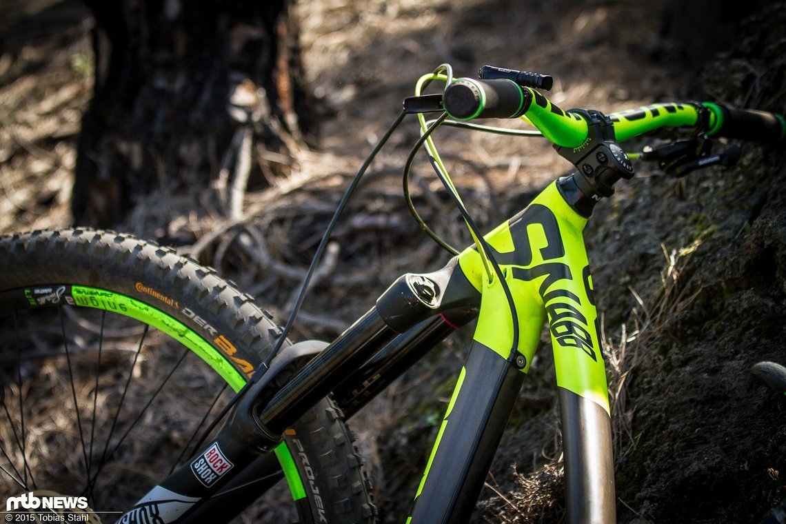

Aus dem Karton
Nach dem Auspacken fällt sofort die mutige Farbgebung des Snabb auf. Die neongelben Akzente in Verbindung mit der RAW-Optik sehen schick aus. Besonders die Farbe des Lenkers, die von Gelb ins Neongrüne läuft, sticht heraus. Die Optik ist bekanntlich Geschmacksache – uns gefällt das Snabb. Der Rahmen wirkt sauber verarbeitet, die recht groß dimensionierten Rohre lassen das Bike aus der Masse hervorstechen. Sitzstreben und Oberrohr ergeben optisch eine Linie, die Züge sind innenverlegt.

Das NS Bikes Snabb ist solide ausgestattet: An der Front verrichtet eine Rock Shox Pike RC ihren Dienst, am Heck werkelt ein Rock Shox Monarch Plus DebonAir. Für saubere Gangwechsel sorgt die GX-Schaltgruppe aus dem Hause SRAM, für die Verzögerung SRAM Guide R Bremsen mit 180 mm Bremsscheiben an Front und Heck. Die Laufräder kommen direkt von NS Bikes, die breiten Enigma Felgen machen auf den ersten Blick einen guten Eindruck.
Der auffällige grüne Lenker sollte im Test noch mit einigen Lackabplatzern zu kämpfen haben
