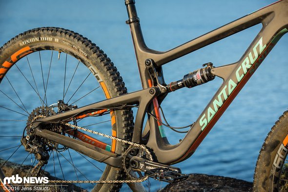

Der VPP Hinterbau sorgt mit seinem einheitlichen Look für eine klar ersichtliche Verwandtschaft zwischen den SC Modellen

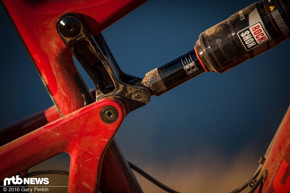

Der Flipchip ermöglichst eine Geometrieanpassung je nach Geschmack - oder um sie auf die Laufradgröße zu optimieren
Große Luftkammer mit viel Progression dank 4 Volumenspacern

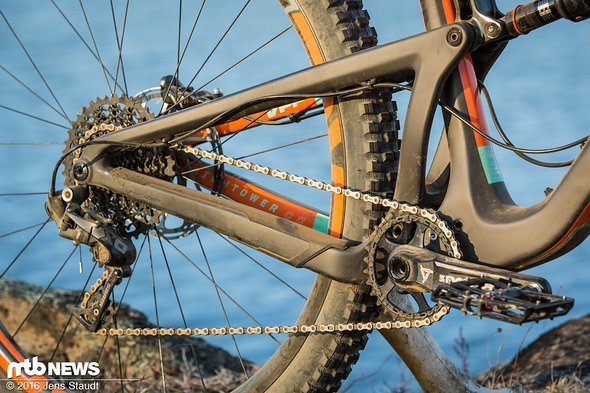

Umwerfermontage? Nicht möglich - dafür gibts 435er Kettenstreben
1x11 muss reichen
1x11 muss reichen - Der zäh laufende Boden in Patagonien machte das 30er Blatt zu einer Konditionsprobe

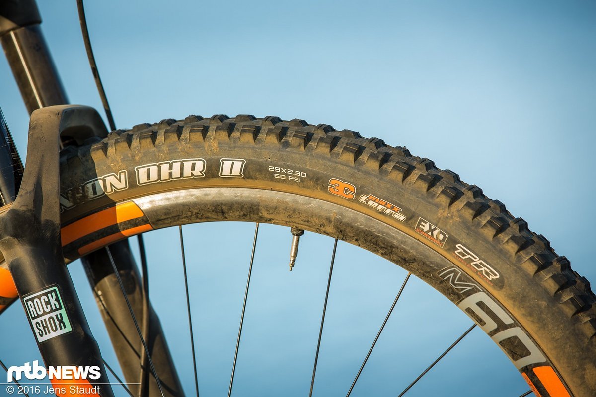

Minion DHR II 29x2,3 3C maxxterra EXO TR
Minion DHR II 29x2,3 3C maxxterra EXO TR - Nicht nur die vermutlich längste Produktbeschreibung der Welt sondern auch ein sehr solider Reifen für die Bedingungen in Patagonien.
Die soliden Seitenwände in Kombination...

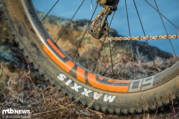

...mit den breiten Enve 60 HV Felgen sorgten für ein angenehmes Fahrverhalten auch bei Drücken unter zwei Bar.

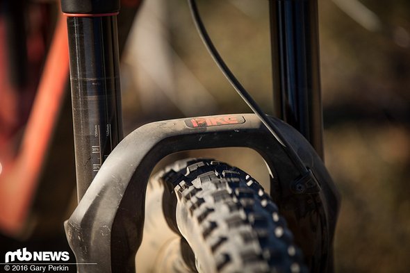

Insbesondere bei 29 Zoll proftiert man von guter Reifenfreiheit

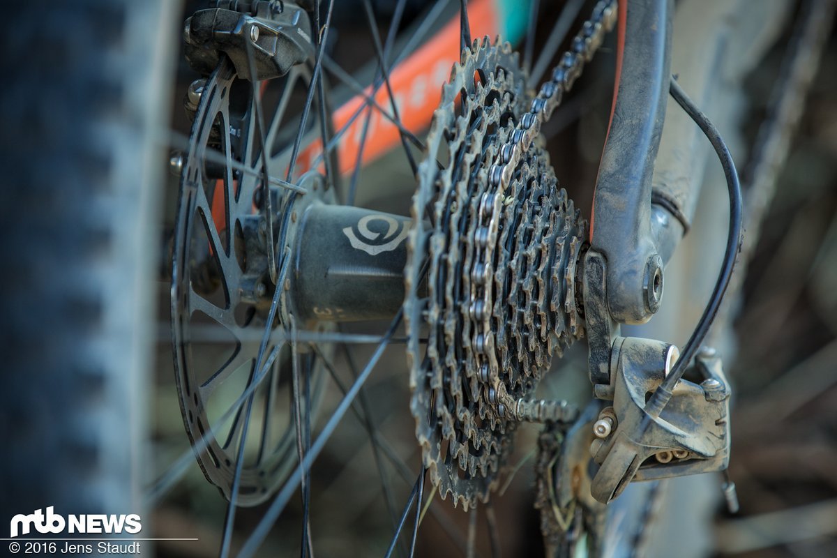

Klingel überflüssig
# Klingel überflüssig - Die i9 Hinterradnabe bietet eine solche Funktion von Haus aus. SSSSSSsssssssssss...
# Der VPP Hinterbau sorgt mit seinem einheitlichen Look für eine klar ersichtliche Verwandtschaft zwischen den SC Modellen

An der Front arbeitet eine bewährte RockShox Pike RCT3 bei CC und eine RockShox Pike RC bei C Rahmen – jeweils in SoloAir Variante – um das Fahrwerk zu komplettieren.
# Der Flipchip ermöglichst eine Geometrieanpassung je nach Geschmack - oder um sie auf die Laufradgröße zu optimieren
Egal ob man auf 29 oder 650+ unterwegs ist – die Grundabstimmung der Federelemente bleibt gleich. Santa Cruz empfiehlt für die 650+ Version eine 150 mm Pike zu verwenden und den Flipchip in die „hohe“ Position zu bringen, um die Geometrie entsprechend anzupassen (Hohe Position ergeben +0,25° am Lenkwinkel und -3,5 mm Tretlagerabsenkung) . Die 150er Pike kommt beim Kauf dieser Version direkt mit. Entscheidet man sich im Nachhinein, von 29 auf + umzurüsten, kann man über eine entsprechende SoloAir-Einheit die 140er Gabel umrüsten (Kostenpunkt zirka 50 €).
# Große Luftkammer mit viel Progression dank 4 Volumenspacern
# Minion DHR II 29x2,3 3C maxxterra EXO TR - Nicht nur die vermutlich längste Produktbeschreibung der Welt sondern auch ein sehr solider Reifen für die Bedingungen in Patagonien.
# Die soliden Seitenwände in Kombination...
# ...mit den breiten Enve 60 HV Felgen sorgten für ein angenehmes Fahrverhalten auch bei Drücken unter zwei Bar.
