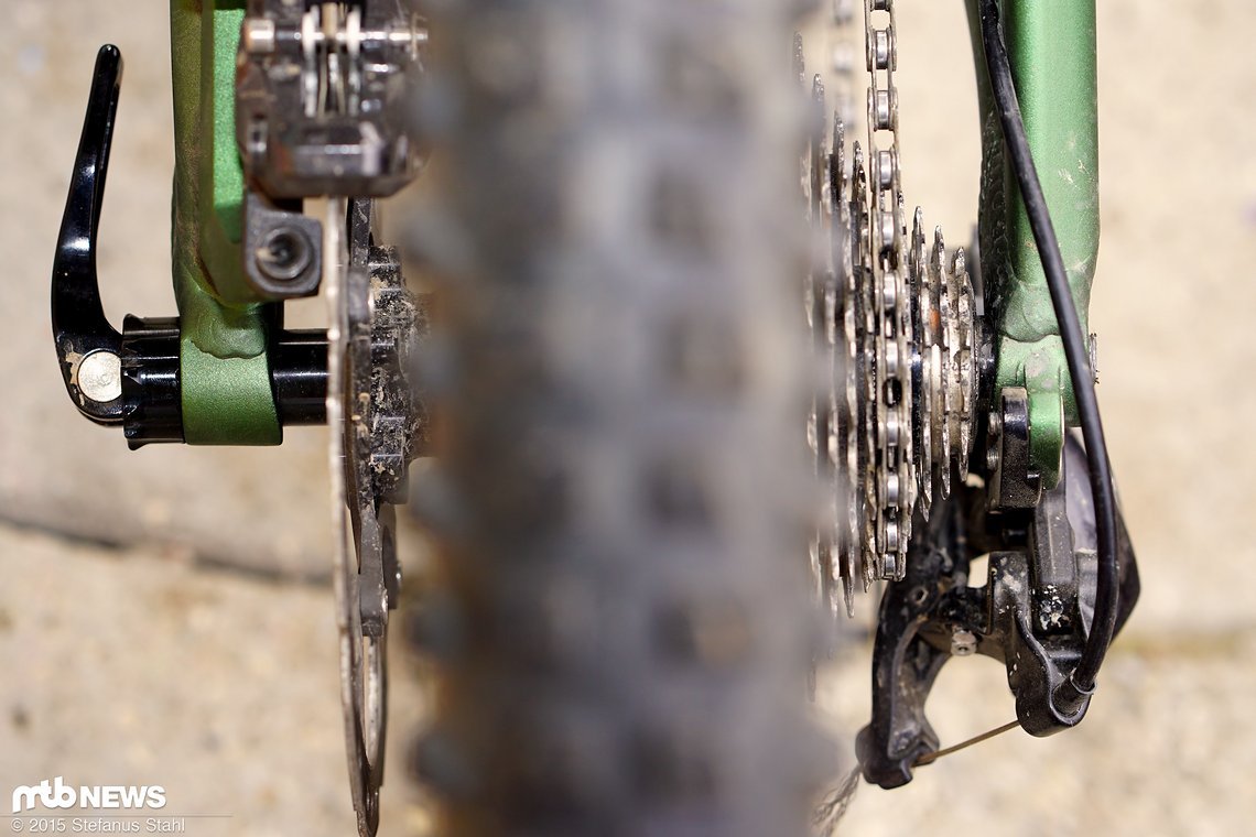

Schon fast perfekt
Schon fast perfekt - das Schaltwerk baut in den meisten Fällen fast schmaler als der Rahmen und ist so recht gut gegen Kollisionen geschützt.

Mit nur einem Kettenblatt kommt es allein auf die Bandbreite der Kassette an. 11-42 Zähne ergeben im Falle der XT M8000 eine Bandbreite von 381 % und damit deutlich weniger als SRAM bei 1X11 bietet: 420 %. Der Unterschied entsteht allein durch das kleinste Ritzel, das bei Shimano 11, bei SRAM 10 Zähne hat. Das heißt: Shimano 1X11 bietet 10 % weniger Bandbreite als SRAM 1X11, oder ganz pragmatisch: “Es fehlt ein Gang”. Die Übersetzung ist nämlich genau so groß, wie bei SRAM, wenn man nur die Gänge 2 bis 11 verwendet. Mit einer 2X10 Gruppe (ca. 450 % Bandbreite) verglichen verzichtet ein Shimano 1X11 Fahrer relativ genau auf sein größtes und sein kleinstes Ritzel.
