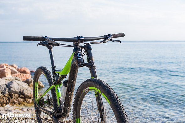

Breiter Lenker und kurzer Vorbau
Breiter Lenker und kurzer Vorbau - Was im Gravitybereich funktioniert vermittelt auch im XC Sicherheit.

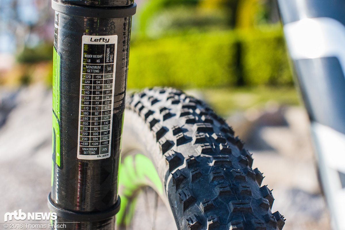

Das Alleinstellungsmerkmal schlechthin - Die Lefty.

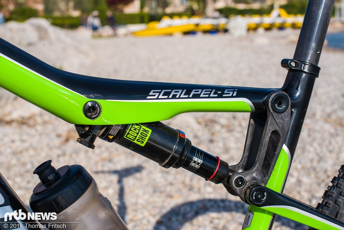

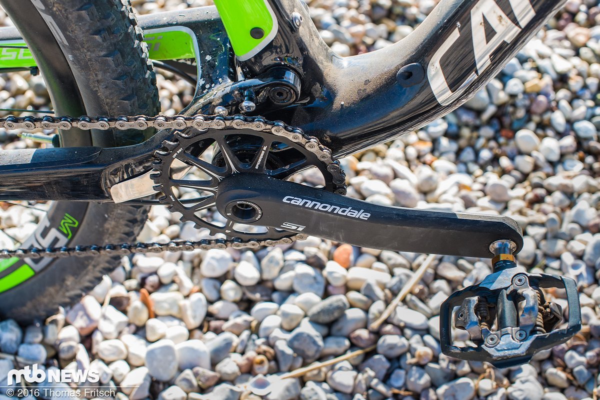

Das Tretlager wurde im Vergleich zum Sitzrohr ein wenig nach hinten versetzt.

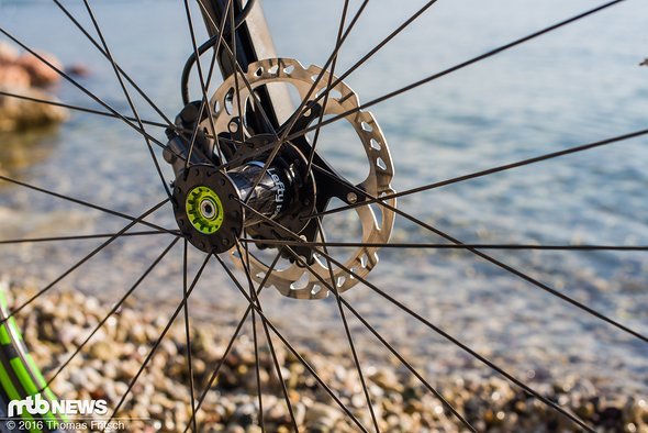

Gespannt wird das Vorderlaufrad nach wie vor per Innensechskantschraube
Gespannt wird das Vorderlaufrad nach wie vor per Innensechskantschraube - Werkzeuglos lässt sich das Rad damit nicht ausbauen. Bei einem Platten lässt sich bei der Lefty der Schlauch aber einfach so wechseln.

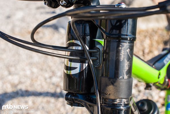

Die Züge verschwinden direkt im Steuerrohr
Die Züge verschwinden direkt im Steuerrohr - Durch austauschbare Eingänge lassen sich alle möglichen Aufbauvarianten realisieren.

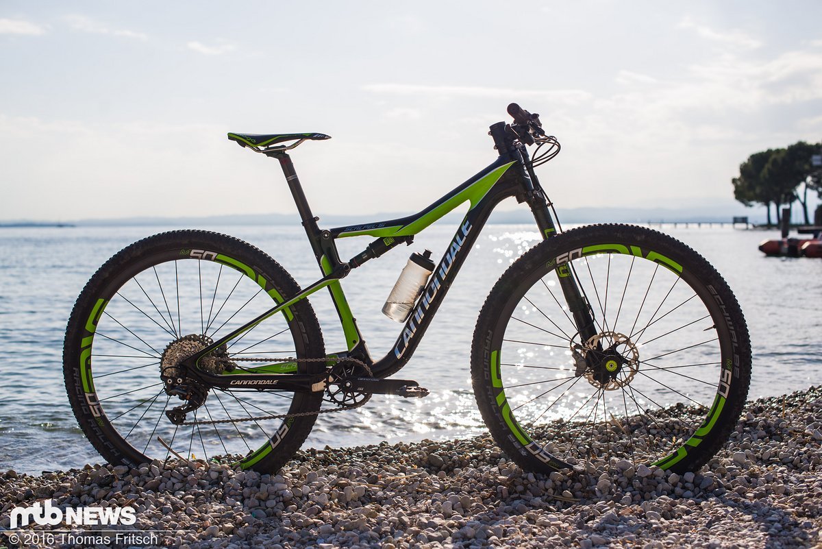

Unser Testbike während dem Pressecamp
Unser Testbike während dem Pressecamp - Das Cannondale Scalpel SI Race in Medium.
# Breiter Lenker und kurzer Vorbau - Was im Gravitybereich funktioniert vermittelt auch im XC Sicherheit.
# Das Alleinstellungsmerkmal schlechthin - Die Lefty.
# Das Tretlager wurde im Vergleich zum Sitzrohr ein wenig nach hinten versetzt.
Die zweite Änderung, die vom F-SI übernommen wurde, ist der AI Drivetrain (Asymetric Integration) . Um auch bei breiten Reifen genügend Platz zum Umwerfer zu haben, wurden die Kettenblätter um 6 mm nach rechts verschoben. Der Q-Faktor der Kurbelarme ist dabei gleich geblieben, lediglich die Kettenblätter sind nach außen gewandert. Dabei ändert man logischerweise auch die Kettenlinie und muss auch die Kassette um 6 mm nach außen versetzen.
Dies kann man entweder durch einen breiteren Hinterbau oder durch einen versetzten Hinterbau ermöglichen. Beim Cannondale F-SI bewährte sich dieses System und so entschied man sich bewusst zu versetzten asymetrischen Kettenstreben, da somit auf Standardnaben zurückgegriffen werden kann. Der versetzte Hinterbau wird einfach durch gleich lange Speichen wieder ausgeglichen, wodurch die Felge wieder in Flucht gebracht wird.
Bei Standard-Hinterrädern wird auf Kassettenseite immer eine kürzere Speiche verwendet als auf der Bremsscheibenseite, damit die Felge mittig sitzt. Beim F-SI wurde dies geschickt ausgenutzt, um den Versatz des Hinterbaus auszugleichen. Man benötigt nur noch eine Speichenlänge, was praktisch ist, wenn man sich Ersatzspeichen zulegt. Darüber hinaus wird das Hinterrad auch steifer, da die Speichen auf Kassettenseite in einem flacheren Winkel zur Felge stehen. Zwar werden die Speichen auf der Bremsscheibenseite steiler, doch entscheidend ist das schwächste Glied in der Kette – und im Gesamten ergibt sich so ein stabileres Laufrad.
Dieser Trick ermöglicht einen extrem kurzen Hinterbau von nur 435 mm. Laut Cannondale ist das der derzeit kürzeste Hinterbau eines 29er Fullys auf dem Markt. Dadurch soll besonders die Traktion bergauf erhöht werden, da mehr Druck auf dem Hinterrad lastet. Reach und Stack betragen in Größe M 424 mm bzw. 592 mm.
# Gespannt wird das Vorderlaufrad nach wie vor per Innensechskantschraube - Werkzeuglos lässt sich das Rad damit nicht ausbauen. Bei einem Platten lässt sich bei der Lefty der Schlauch aber einfach so wechseln.
# Die Züge verschwinden direkt im Steuerrohr - Durch austauschbare Eingänge lassen sich alle möglichen Aufbauvarianten realisieren.
# Unser Testbike während dem Pressecamp - Das Cannondale Scalpel SI Race in Medium.
Zu Beginn des Tests fühlte sich das Scalpel SI sehr ungewohnt an. Der lange Offset fährt sich anders als bekannte Bikes, was besonders bei langsamer Fahrt auffällt. So musste ich öfters meine Fahrrichtung korrigieren, was das Treffen der Ideallinie zusätzlich erschwerte. Nach einer kurzen Eingewöhnungsphase kam ich damit aber gut zurecht und gewöhnte mich an die ungewohnte Fahrweise. Je schneller ich wurde und präziser meine Kurve traf, desto besser und sicherer fühlte sich das Scalpel SI an. Wie man es von einem XC-Bike erwartet, zeigte es aber trotzdem ein sehr hohes Maß an Agilität: Besonders im Wiegetritt fällt das quirlige Fahrverhalten im Vergleich zu anderen Rädern auf. Ein weiterer Punkt, der das Sicherheitsempfinden im Vergleich zum Vorgänger deutlich erhöht, ist das neue Innenleben der Lefty.
