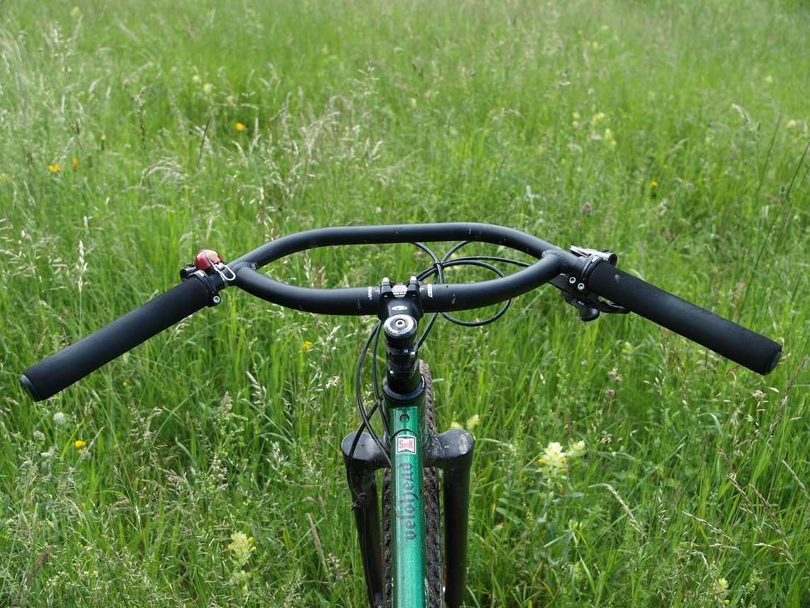

Jeff Jones H-Loop Bar
Die Ausrichtung des Lenkers ist entscheidend für das spätere Fahrgefühl...
# Die Ausrichtung des Lenkers ist entscheidend für das spätere Fahrgefühl... - ...speziell beim H-Loop Lenker.
Der Loop Bar von Jeff Jones ist zweifellos der exotischste Lenker im Testquartett und so sehr seine Form mit dem namensgebenden Schwung vor dem eigentlichen Lenker ins Auge sticht, so dezent fallen auch die Dekore auf dem mattschwarz eloxierten Aluminium aus. Ähnlich einer Kühlerfigur prangt der „JONES“-Schriftzug auf der Mitte des Bogens und an den Lenkerenden ein findet sich Verweis auf die Breite des „Original H-Bars“, wenn man so möchte der Vorgänger des getesteten Jones H-Loop Bar. Eine kleine Skala im Klemmbereich des Lenkers hilft bei dessen Ausrichtung, für die man sich schon alleine aufgrund der Vielzahl an zur Verfügung stehenden Griffpositionen ein wenig Zeit nehmen sollte. Einen guten Ausgangswert für die Feineinstellung lieferte dabei die Steigung des Vorbaus.

Apropos Griffpositionen: In der Hauptpositionen (so dass die Bremshebel mit einem Finger bedient werden können) kommt der mit 710 mm nach heutigen Maßstäben fast schon schmale Jones Loop Bar auf eine effektive Breite von etwa 660 mm. Was auf dem Papier zunächst nach einem kleinen Hebel und somit geringer Kontrolle aussieht, entpuppt sich in der Praxis als das genaue Gegenteil: Bedingt durch seinen immensen Backsweep von 45° und den ausladenden Griffbereich nimmt der Lenker großen Einfluss auf die Positionierung des Bikers auf dem Rad.
Der Lenker erinnert mit seiner Form nicht unbedingt an Mountainbiken.
# Der Lenker erinnert mit seiner Form nicht unbedingt an Mountainbiken.

Konkret bedeutet das, dass die Hauptposition des Lenkers dem Fahrer ein hohes Maß an Bewegungsfreiheit gibt, wodurch Schläge durch Gewichtsverlagerung, vor allem aber dadurch gedämpft werden, dass beim Stehen auf dem Rad die Hauptlast auf den Beinen liegt, während Arme und Hände lediglich damit beschäftigt sind, den gewünschten Kurs einzuschlagen und diesen zu halten.
Trotz effektiv nur 660 mm Breite fährt sich der Lenker überraschend gut.
# Trotz effektiv nur 660 mm Breite fährt sich der Lenker überraschend gut.
Diese Lastverteilung ist auch der Grund dafür, dass sich die Front des Testbikes trotz des hohen Gewichts von 531 g mit dem Jones subjektiv am leichtesten und sich trotz seiner hohen Steifigkeit niemals unkomfortabel anfühlte. Man ist zu jedem Zeitpunkt in der Lage, das Gewicht – etwa beim harten Bremsen oder auf Steilpassagen – weit hinter den Sattel zu verlagern, ohne dass dafür ein Absenken notwendig wäre. Zudem erlaubt die Flexibilität in den Knien eine sehr verspielte Fahrweise, mit der man sich jederzeit durch Bodenwellen pumpen oder Wurzeln und kleine Kanten im Gelände als Absprung nutzen kann.
Durch ein Verschieben der Fahrposition fährt man gefühlt sicherer und trotzdem verspielt.
# Durch ein Verschieben der Fahrposition fährt man gefühlt sicherer und trotzdem verspielt.
Bergauf fühlt sich der Lenker dann doch sehr anders an als herkömmlich geformte.
# Bergauf fühlt sich der Lenker dann doch sehr anders an als herkömmlich geformte.
Fühlte sich der Jones Loop Bar in der Ebene und bergab auch ohne große Eingewöhnungszeit längst nicht so ungewöhnlich an, wie es seine Form vermuten ließ, erforderte der Lenker bergauf eine etwas längere Anpassungsphase. Zu anders war das dabei entstehende Fahrgefühl: Besonders im Stehen lässt sich das Bergauffahren mit dem Jones am ehesten so beschreiben, als würde man rennend eine Schubkarre bergauf schieben. Dies führt dazu, dass das Rad auch im Wiegetritt ausgesprochen ruhig bleibt und so ein sehr effizientes Klettern ermöglicht. Die Möglichkeit, die Griffposition weiter nach vorne zu verlagern, sorgt dafür, dass das Vorderrad trotz der weiter oben erwähnten leichten Front nur höchst selten den Bodenkontakt verliert.
Einen Überblick über die zahlreichen Griffpositionen des Loop Bars bietet ein Video des Herstellers.
Fazit
Der Loop Bar von Jeff Jones wird mitunter ein wenig verächtlich als „Hollandrad-Lenker“ bezeichnet. Dass dies zu unrecht der Fall ist, hat er im Test bergauf, vor allem aber bergab unter Beweis gestellt. Jedoch sollte bei aller Begeisterung bedacht werden, dass der Loop Bar nicht für jedes Rad, das im Gelände bewegt wird, eine sinnvolle Option darstellt: Jeff Jones’ Rahmen und der Loop Bar sind ein gut aufeinander abgestimmtes System, das in der Regel noch von einer Setback-Sattelsütze komplettiert wird. Um unliebsame Überraschungen wie etwa den Kontakt von Knien und Lenker in engen Kurven zu vermeiden, sollte der Lenker an ein Rad montiert werden, das mit seinen Eckdaten dem Konzept von Jeff Jones zumindest einigermaßen nahekommt.
Die zahlreichen Griffmöglichkeiten sowie das große Platzangebot für die Montag von Lampe, GPS und anderen Gerätschaften machen den Loop Bar zu einer hervorragenden Wahl vor allem für diejenigen Biker, die gerne weite Strecken unter die Räder nehmen.

    hat jemand nen tipp für mich?
    ich suche eine günstige alternative zu dem hier
    [​IMG]
    also höher und mit mehr backsweep und breit, gern auch mit querstange.
    ich will mir mal son klunker 29er basteln :dope:
  4. benutzerbild
    shibby68
    dabei seit 08/2005
    sehr geil. klunker find ich ne gute idee.
    den lenkertip nehme ich auch dann gerne mit.
    falls du mit dünnen rohren leben kannst eventl. was ausm enduro motorrad bereich?
  5. benutzerbild
    slowbeat
    dabei seit 03/2007
    Das einzig bezahlbare dürfte der OG bar von on-one sein.
  6. benutzerbild
    Fabeymer
    dabei seit 07/2005
    ONE78
    [​IMG]
    Der hier vielleicht?
    http://stoogecycles.co.uk/2016/03/11/stooge-moto-bars/
    So here’s the numbers again. 800mm wide, 38mm rise, 17 degree sweep. Shootpeened black with a laser etched Stooge logo.
Was meinst du?
