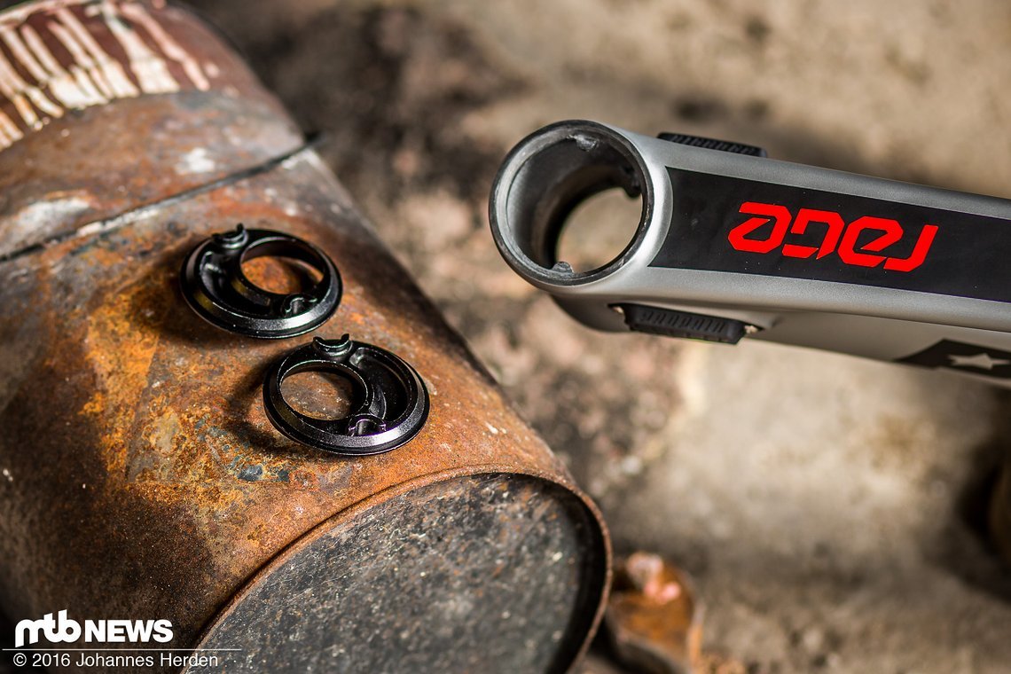

Mit diesen Insets lässt sich der Reach ...
... um +10 mm oder -10 mm verstellen
Die Einsätze sind durch Nasen im Steuerrohr des Rage Carbon verdrehsicher angebracht
Die Einsätze sind durch Nasen im Steuerrohr des Rage Carbon verdrehsicher angebracht - auch ein Einsatz mit mittlerer Bohrung ist erhältlich

Der Reach lässt sich um +/- 10 mm verstellen, wodurch ein Rahmen für mehr Fahrer passend ist. Damit ergeben sich pro Rahmengröße drei verschiedene Reach-Längen, also 20 mm Verstellbereich in drei Schritten: -10 / 0 / +10 mm. Möglich macht dies ein überdimensioniertes Steuerrohr, in dem der Gabelschaft mit entsprechenden Alu-Einsätzen seinen Platz findet. Diese Einsätze greifen formschlüssig in zwei halbrunde Zapfen im Rahmen und sind so gegen Verdrehen gesichert. Außerdem lässt sich das Bike damit an die eigenen Vorlieben und die Strecken anpassen – mehr Reach für harte Downhillstrecken, weniger Reach für den Bikepark-Einsatz auf Jumptrails. Auch für Fahrer im Wachstum ist die Verstellung natürlich ein großer Plus-Punkt.
# Mit diesen Insets lässt sich der Reach ...
# ... um +10 mm oder -10 mm verstellen
# Die Einsätze sind durch Nasen im Steuerrohr des Rage Carbon verdrehsicher angebracht - auch ein Einsatz mit mittlerer Bohrung ist erhältlich
