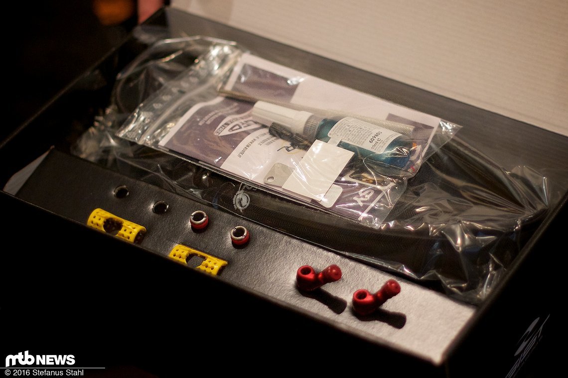

Lieferumfang
# Lieferumfang - Ventile, Abstandshalter, verschiedene Gewindeeinsätze für unterschiedlich hohe Felgen.
