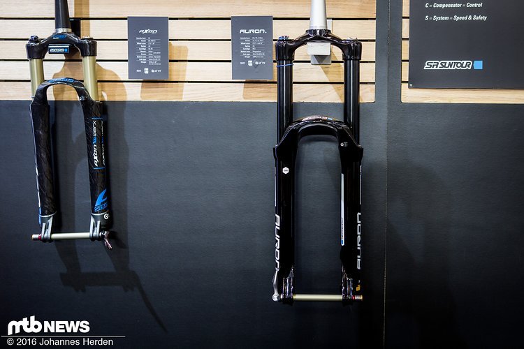

SR Suntour bringt das PCS System ab nächstem Jahr auch in der Enduro-Gabel Auron. Das Piston Compensator System trennt Öl von Luft auf der Dämpfungsseite und verhindert so ein Aufschäumen des Öls. Nach der Rux sowie der Durolux kommt das System jetzt auch in der nächstkleineren Gabel. Außerdem wurde die Federgabel für Plus-Bereifung angepasst: Boost 110 x 15 mm Ausfallenden sorgen für mehr Platz und erlauben die Montage von Plus-Bereifung. 35 mm Standrohre anstatt 34 mm Standrohre sorgen für mehr Stabilität, mit drei Schrauben lässt sich zudem ein Mudfender leicht an der Brücke der Gabel montieren.
