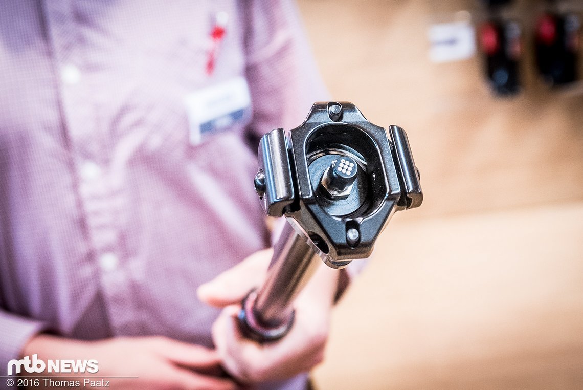

Über dieses Luftventil wird die Luftfeder befüllt. Je höher der Druck, desto schneller die Ausfahrgeschwindigkeit
# Über dieses Luftventil wird die Luftfeder befüllt. Je höher der Druck, desto schneller die Ausfahrgeschwindigkeit

    ich fahre sie selbst seit einem halben Jahr und gerade der Klemmkopf hats mir angetan: das Sattelgestell wird geklemmt und dann mit separaten Schrauben die Neigung verstellt - ist in meinen Augen eine perfekte Lösung, ebenso wie der Hebel der sich in allen Richtungen montieren läßt. Nix ist billig an der Stütze gemacht, perfekt verarbeitete Frästeile. Bin mit der Stütze ausgesprochen zufrieden zudem sie noch sehr leicht ist.
    Bin das Teil am Wochenende 3 Stunden gefahren, butterweich, spielt in einer anderen Liga wie meine Reverb, viel Detailliebe und sehr ergonomischer Hebel.
