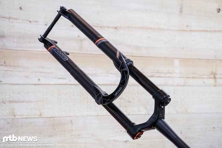

Die neue Ribbon Federgabel
Die neue Ribbon Federgabel - Als 29" Gabel mit bis zu 150 mm Federweg, als 27,5" Gabel mit bis zu 170 mm Federweg

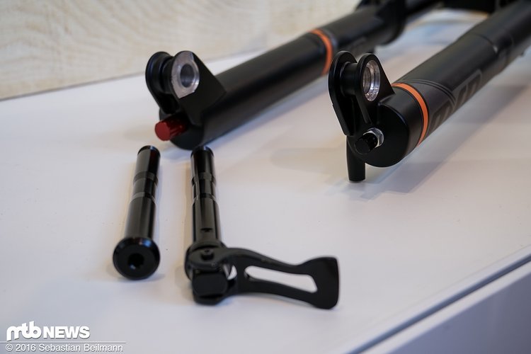

Durch die Achse ohne Schnellverschluss lassen sich 32 g einsparen
Durch die Achse ohne Schnellverschluss lassen sich 32 g einsparen - Die Federgabel wiegt ca. 1860 g

Angeschraubte Leitungsführung an der aufwändigen Brücke
Angeschraubte Leitungsführung an der aufwändigen Brücke - Preislich soll die Ribbon bei ca. 850 € liegen
# Durch die Achse ohne Schnellverschluss lassen sich 32 g einsparen - Die Federgabel wiegt ca. 1860 g
# Angeschraubte Leitungsführung an der aufwändigen Brücke - Preislich soll die Ribbon bei ca. 850 € liegen
