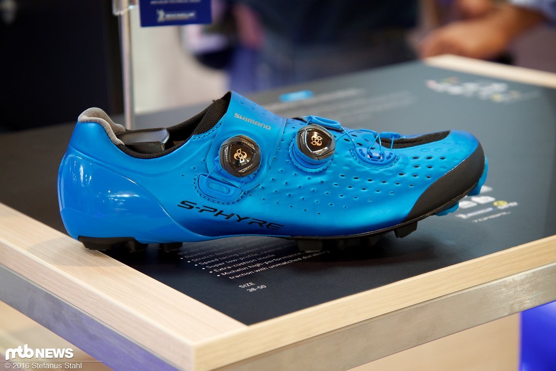

Shimano S-Phyre in Blau
Shimano S-Phyre in Blau - man beachte die solide Fersenkappe sowie die zwei Boa-Verschlüsse, die in unterschiedliche Richtungen verschlossen werden.

Shimano S-Phyre Schuh
Neu ist auch der S-Phyre. Das Besondere daran: Erstmals setzt Shimano als Verschluss nicht auf Ratsche oder Klett, sondern auf einen BOA-Verschluss. Durch Drücken und Drehen wird das Kabel gleichmäßig festgezogen und soll den Fuß großflächig umschließen. Außerdem gibt es eine steife Sohle aus Carbon, eine verstärkte Zehenkappe und eine stabile Ferse. Das Obermaterial ist ein dünnes Kunstleder. Der 325 g leichte Schuh wird in zwei Versionen für unterschiedlich breite Füße angeboten und kostet 325 EUR. Bei der Entwicklung des Sohlengummis stellte Reifenriese Michelin sein Know-How zur Verfügung. Die Franzosen wollen sich in Zukunft immer stärker im Bike-Bereich einbringen. Aber auch für andere Biker gibt es interessante und vor allem weniger preisintensive Modelle, die wir in der Fotostory vorstellen.
# Shimano S-Phyre in Blau - man beachte die solide Fersenkappe sowie die zwei Boa-Verschlüsse, die in unterschiedliche Richtungen verschlossen werden.
