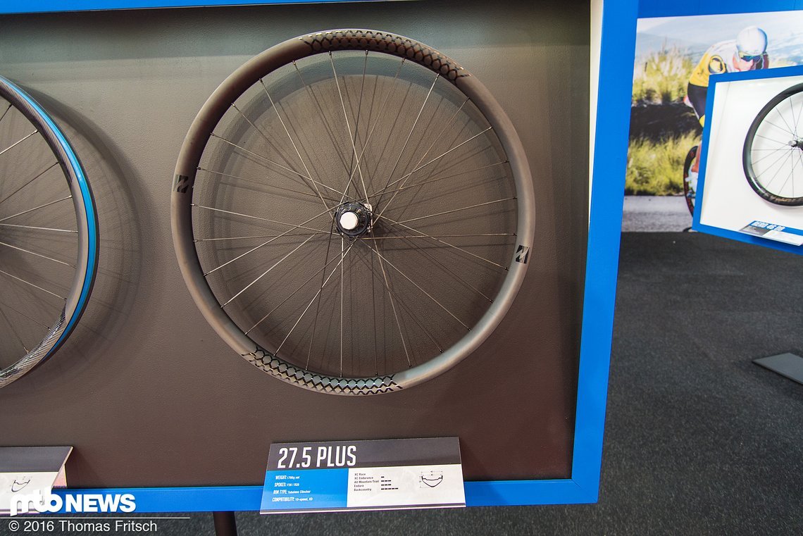

Der Laufradsatz für Plusbikes soll nicht durch minimales Gewicht und hohe Steifigkeit überzeugen
Der Laufradsatz für Plusbikes soll nicht durch minimales Gewicht und hohe Steifigkeit überzeugen - vielmehr standen Komfort und Performance im Vordergrund.

Vom Einsatzgebiet eine Stufe tiefer angesiedelt soll der Trail von XC- bis Allmountain die richtige Wahl sein. Mit einem Gewicht von 1664 g in der 29″ Version sicherlich kein Leichtgewicht, aber dafür robust für den langlebigen Einsatz. Für die neueren Plus-Bikes hat Reynolds mit dem Plus einen passenden Laufradsatz im Angebot, der auf den Boost-Standard setzt und deswegen keine asymmetrische Speichenpositionierung benötigt, um auf eine gewünschte Steifigkeit zu kommen. Komfort und Performance sollen mehr im Vordergrund gestanden haben als Steifigkeit und ein leichtes Gewicht.
# Der Laufradsatz für Plusbikes soll nicht durch minimales Gewicht und hohe Steifigkeit überzeugen - vielmehr standen Komfort und Performance im Vordergrund.

    hab ich die Angaben für Gewicht und Innenbreite für den Enduro und den B+ LRS übersehen?
  3. benutzerbild
    Dommaas
    dabei seit 05/2011
    @OZM Das ist ein wenig versteckt auf den Bildern sichtbar.
    Plus: 1795 g und Enduro: 1753 g
