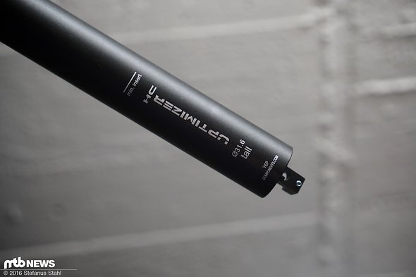

Schwarz und leichtgängig
# Schwarz und leichtgängig - die Uptimizer 2.0

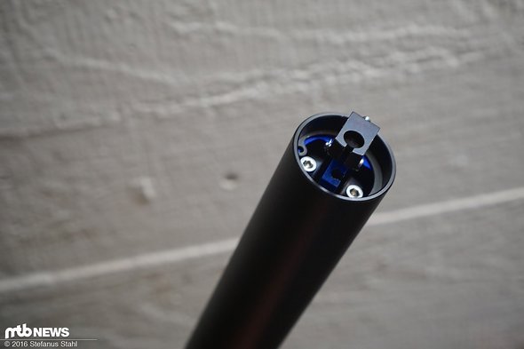

Aufbau
Die relevantesten Neuerungen sind neben den neuen Längen die technisch verbesserte Fernbedienung und die Zugaufnahme am Fuß der Stütze. Die Lenkerklemme ist jetzt zweiteilig und doppelt verschraubt. Die Zugaufnahme am unteren Stützenende ist nun robuster gestaltet, sodass sich der Kopf des Zugs nicht mehr einklemmen kann.

Montage
Verglichen mit dem Vorgänger gelingt die Montage jetzt deutlich leichter: Der Seilzug lässt sich besser in die Stütze einhängen und einfacher in der Fernbedienung einfädeln, auch die Arretierung ist solider gelöst. Die Seilzug-Spannung lässt sich wie gehabt über eine Rändelmutter variieren, wodurch der Joystick spielfrei gestellt werden kann.

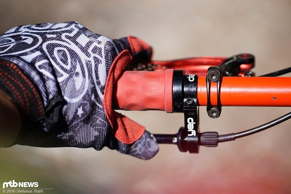

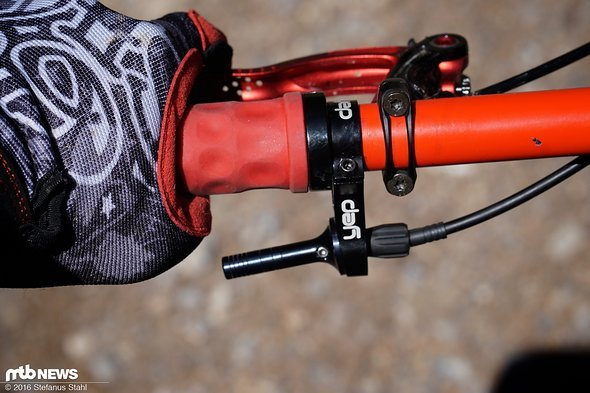

Ausrichtung wie ein Schalthebel
# Ausrichtung wie ein Schalthebel - der Hebel ist schlank und ist auch mit Brems- und Umwerferschalthebel kompatibel.
Multidirektionaler Joystick
# Multidirektionaler Joystick - er kann in jede Richtung gedrückt oder gezogen werden.

Der Lenkerhebel kommt zwar nicht ganz an die Ergonomie der neuen „Schalthebel-Style“ Fernbedienungen ran, die in letzter Zeit an 1x-Fahrrädern Mode geworden sind, ist dafür aber sowohl mit 1x als auch 2x-Schaltungen kompatibel. Tatsächlich lässt er sich in eine Schalthebel-ähnliche Position bringen, oder eben über dem Lenker. Weiter vorn oder weiter hinten, ganz wie der Fahrer möchte. Insofern: Ja, für 1x-Systeme gibt es noch ergonomischere Hebel, aber dieser hier ist äußerst flexibel und ergonomisch zudem. Durch den nur 30 mm hohen Bund und eine minimale Bauhöhe der Sattelstütze von 53 mm (Bund und Klemmung) lässt sich der Sattel sehr niedrig absenken.
