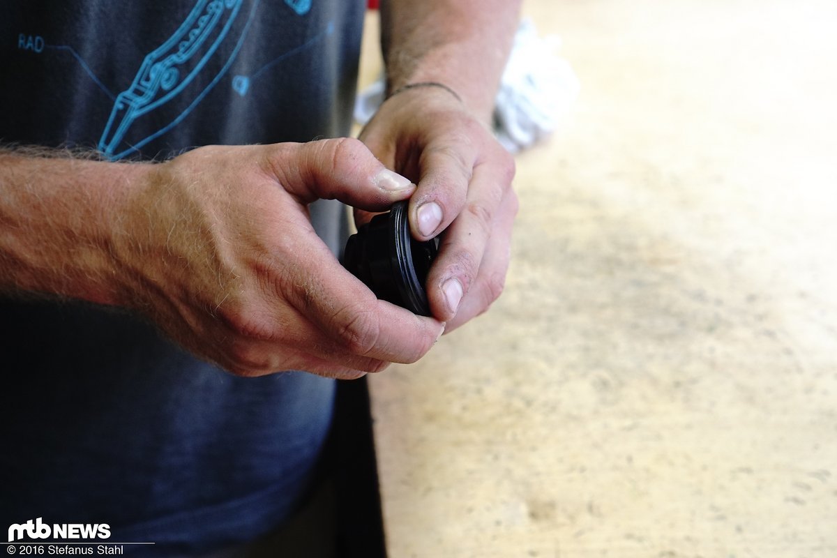

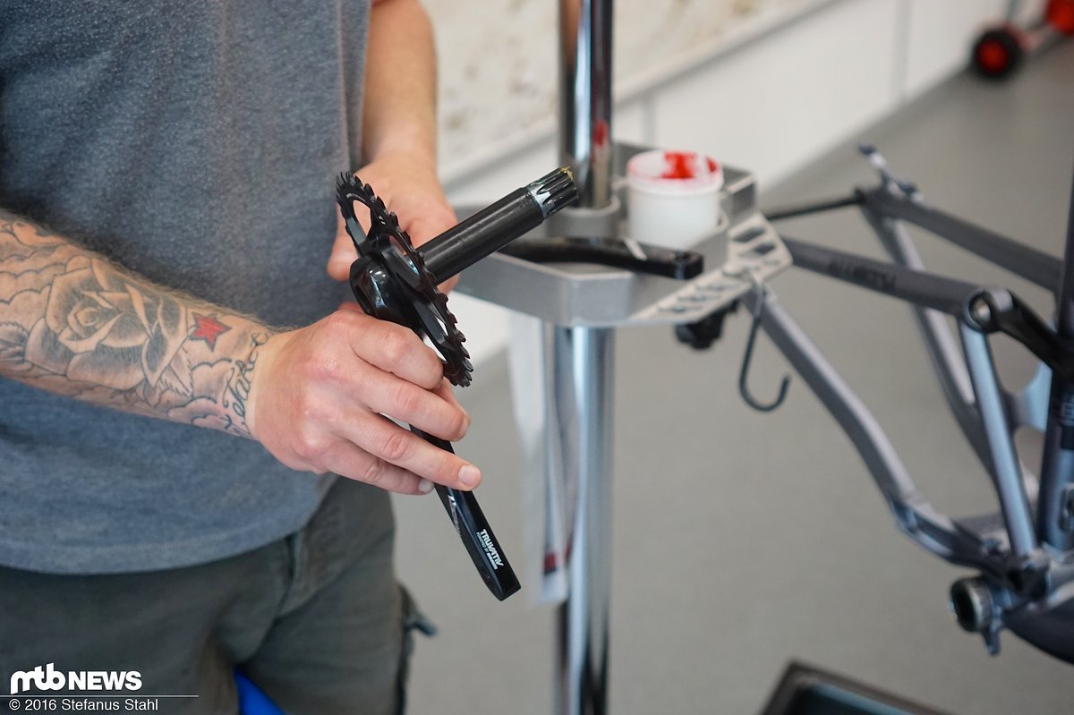

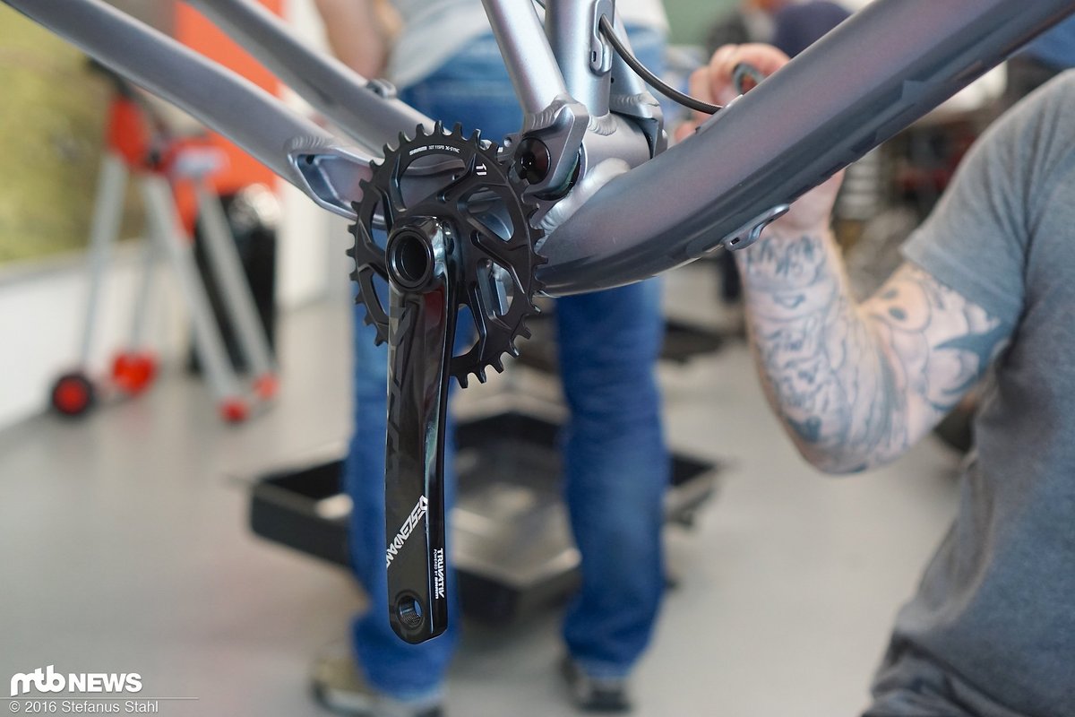

- Kurbelarm mit Welle in das Innenlager führen und mit leichtem Klopfen bis zum Anschlag einschieben
- Verzahnung / Vielzahn / Polygon fetten

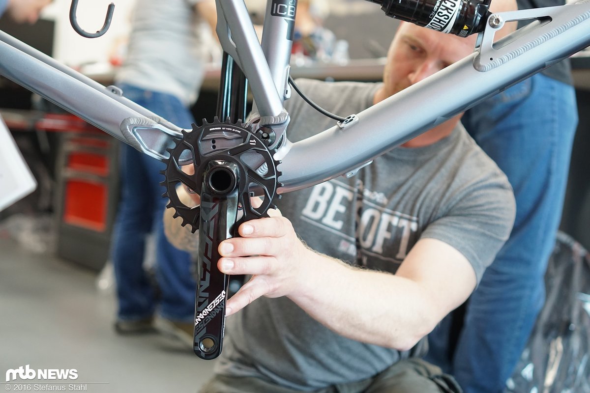

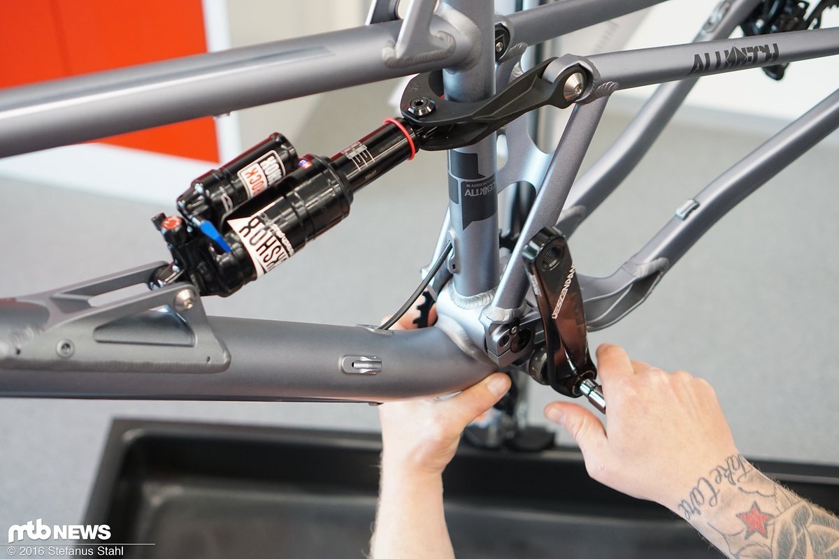

- Zweiten Kurbelarm mit komplett (!) eingeschraubter Lagervorspannung aufstecken
- Kurbel mit Schraube (inklusive Unterlegscheibe) befestigen (48 Nm)
