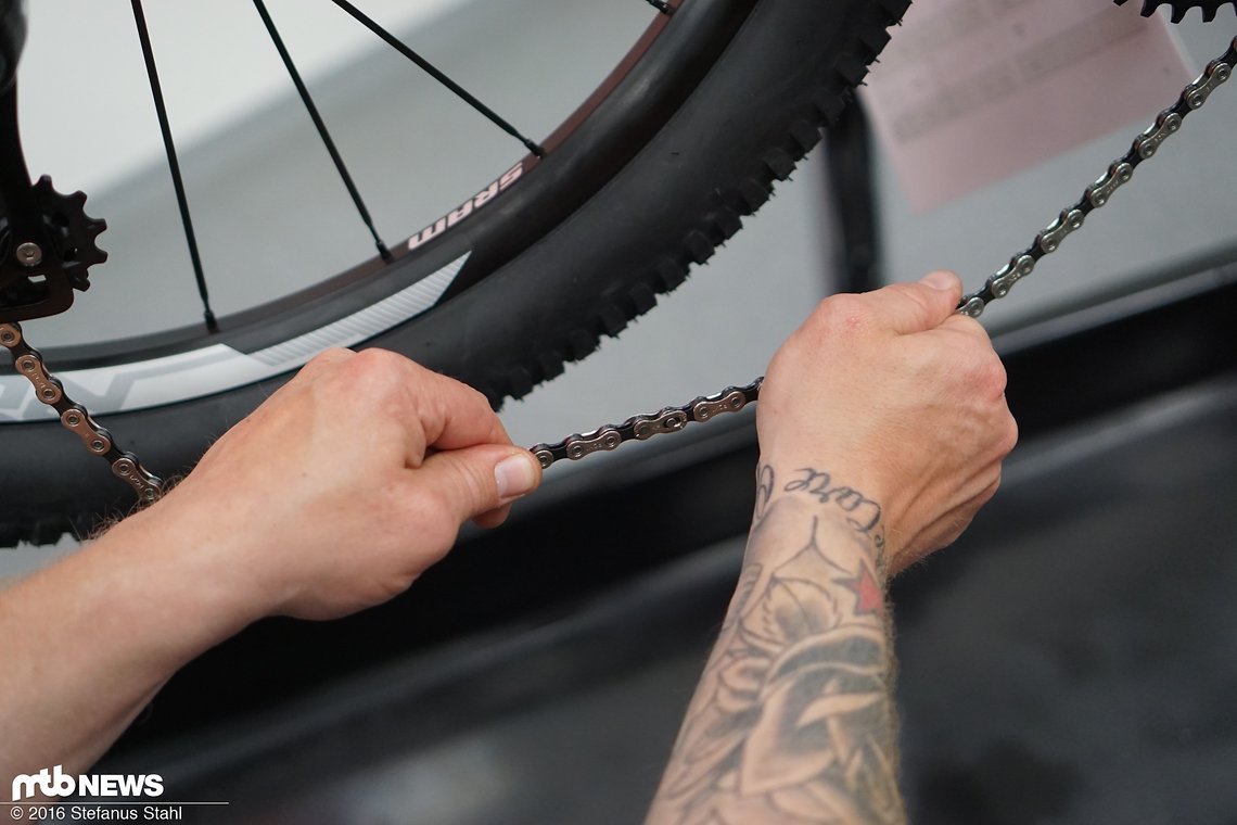

Die richtige Kettenlänge ist erreicht, wenn die Enden der Kette um 2 Glieder überlappen
# Die richtige Kettenlänge ist erreicht, wenn die Enden der Kette um 2 Glieder überlappen - weil die Angabe von Kettengliedern immer verfänglich ist: 3 Kettenniete Überlappung sind gewünscht. Wegen der abwechselnden männlichen und weiblichen Kettenglieder lassen sich immer nur 2 Kettenglieder gemeinsam entfernen. In diesem Fall ist der Niet über dem rechten Zeigefinger zu entfernen, sodass anschließend das Kettenschloss (ein männliches Kettenglied) eingesetzt werden kann.
