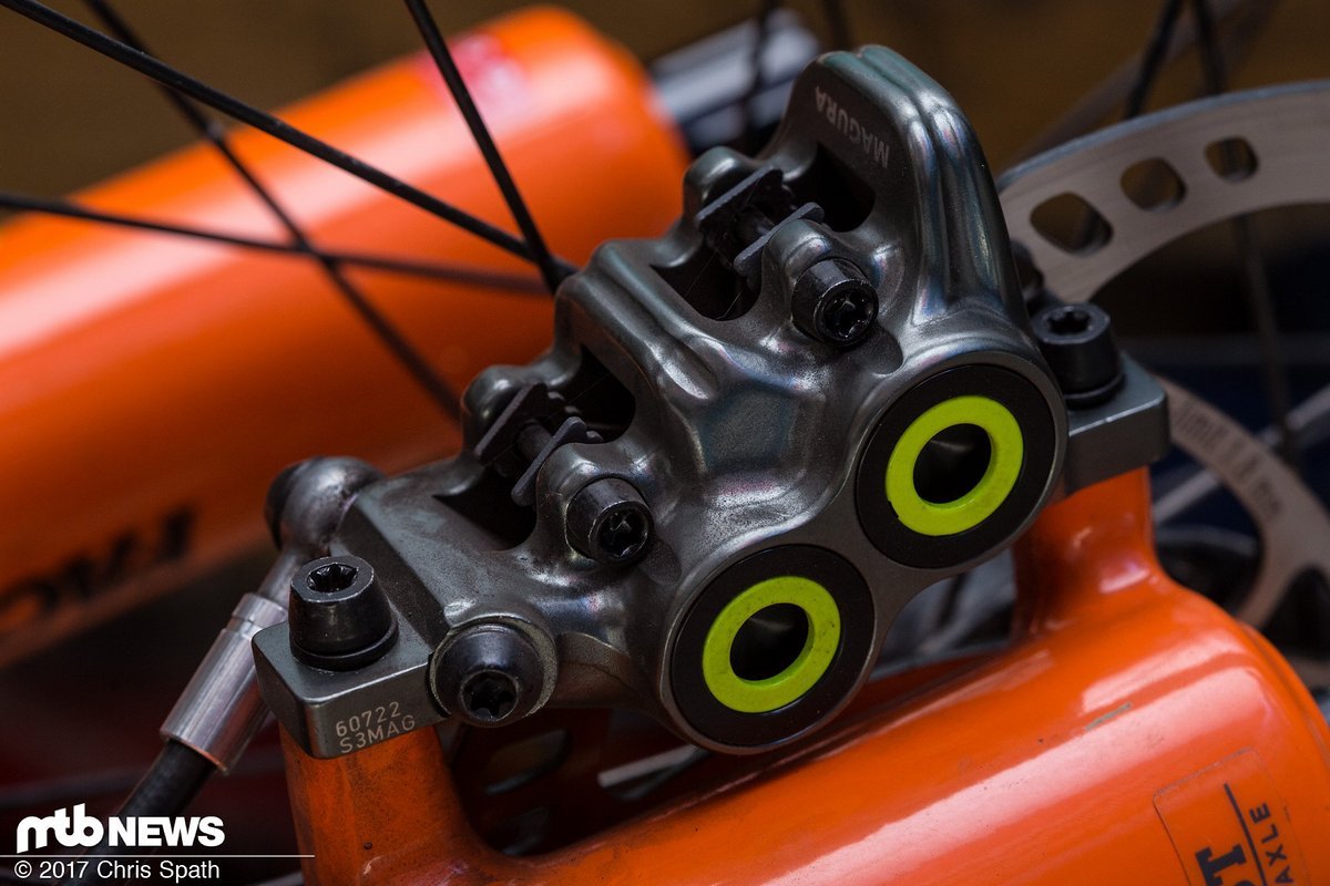

Am Bremssattel bietet die Magura MT7 mit vier Bremskolben ordentlich Druck.
# Am Bremssattel bietet die Magura MT7 mit vier Bremskolben ordentlich Druck.

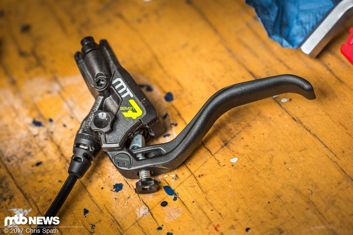

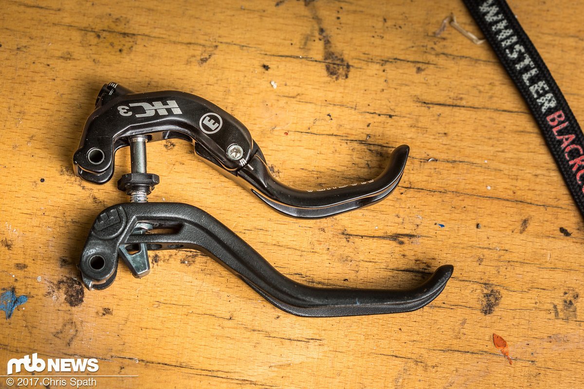

Der Standard-Hebel aus Aluminium bringt 25 Gramm auf die Waage.
# Der Standard-Hebel aus Aluminium bringt 25 Gramm auf die Waage.
Der HC3-Hebel zum Nachrüsten ist 38 Gramm schwer.
# Der HC3-Hebel zum Nachrüsten ist 38 Gramm schwer.

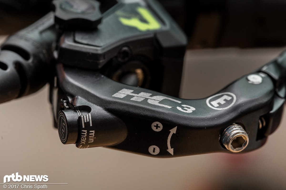

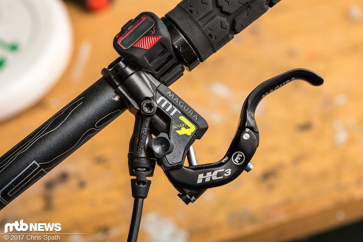

Am neuen HC3-Bremshebel lässt sich über eine kleine Schraube die Bissigkeit der Bremse einstellen
# Am neuen HC3-Bremshebel lässt sich über eine kleine Schraube die Bissigkeit der Bremse einstellen - gerne viel für #mehrbums!

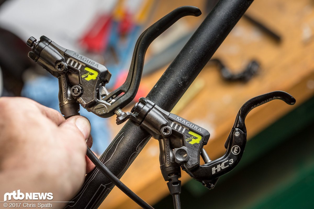

Der neue HC3-Bremshebel besteht nicht wie der Standard-Zweifinger-Hebel aus einem Teil, sondern setzt sich aus mehreren verstellbaren Bauteilen zusammen. An der Verbindung zwischen Gebereinheit und Hebel sitzt dabei ein Schraube für die Modulation. Eine weitere Schraube, über die man die Entfernung zum Lenker anpasse kann, befindet sich in der Mitte des Hebels. Außerdem bleibt natürlich die BAT-Verstellung zur Anpassung des Druckpunkts. So lässt sich für jeden Fahrer nach Belieben ein Setup finden. Hebel nah am Lenker und volle Bremskraft? Langer oder kurzer Hebelweg? Das alles soll kein Problem mit den neuen HC3-Hebeln sein.

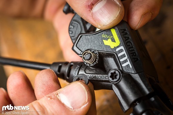

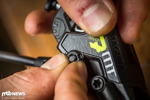

Schritt 1: Drücken und um 90° drehen
# Schritt 1: Drücken und um 90° drehen - damit löst man den Bajonett-Verschluss für die BAT-Schraube.
Vorsicht bei unsteten Fingern!
# Vorsicht bei unsteten Fingern! - Hier können diverse Teile verloren gehen. Aufpassen, dass nichts durch die Werkstatt fliegt!
BAT-Stift entnehmen
# BAT-Stift entnehmen - ohne ihn liegt die Bremse für den nachfolgenden Arbeitsschritt plan auf.

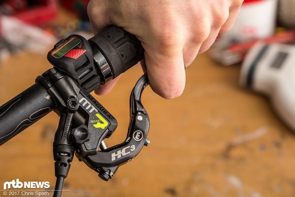

Sitzt, wackelt (nicht) und hat (weniger) Luft zum Griff
# Sitzt, wackelt (nicht) und hat (weniger) Luft zum Griff - so sieht der HC3-Bremshebel in montiertem Zustand aus.

Lang, länger, MT-Bremshebel
# Lang, länger, MT-Bremshebel - ein langer Hebel bringt zusätzliche Bremskraft. Ergonomisch ist der Standard-Bremshebel von Magura jedoch nicht jedermanns Sache.

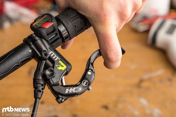

Für extreme Gewichtsfetischisten ist der neue Ein-Finger-HC3-Bremshebel von Magura-Teamfahrer Danny MacAskill nichts. In der Summe holt man sich 26 Gramm mehr ans Rad, relevant dürfte dieser Unterschied zur Standard-Version aber für die meisten Nutzer eine Vierkolben-Bremse eher nicht sein. Spannend ist die Nachrüst-Option aus unserer Sicht für zwei Zielgruppen: Zum einen profitieren Personen mit kleinen Händen, bei denen der reguläre Magura-Bremshebel zu weit weg vom Lenker war, von den neuen HC3-Hebeln. Außerdem ist der HC3-Bremshebel sinnvoll für Fahrer, die einen kurzen Hebelweg wollen und gleichzeitig die Hebelposition nah am Lenker bevorzugen. In letzterem Fall läuft man bei manchen Bremsen Gefahr, bei einer Vollbremsung den Hebel bis in den Griff ziehen zu müssen.
Besonders Fahrer, die einen kurzen Hebelweg und eine Position nah am Lenker mögen, haben auf Anhieb den neuen HC3-Hebel bevorzugt.
# Besonders Fahrer, die einen kurzen Hebelweg und eine Position nah am Lenker mögen, haben auf Anhieb den neuen HC3-Hebel bevorzugt.
In dieser Position ist in jedem Fall mit einem blockierten Rad zu rechnen – der Hebelweg fällt auf Wunsch sehr kurz aus.
# In dieser Position ist in jedem Fall mit einem blockierten Rad zu rechnen – der Hebelweg fällt auf Wunsch sehr kurz aus.
