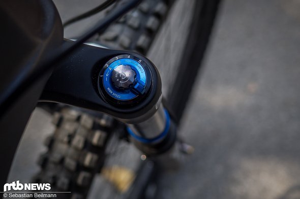

Auch in der 29" Version der Durolux kommt die R2C2 Kartusche mit einstellbarer High- und Low-Speed Druckstufe...
...und Zugstufe zum Einsatz

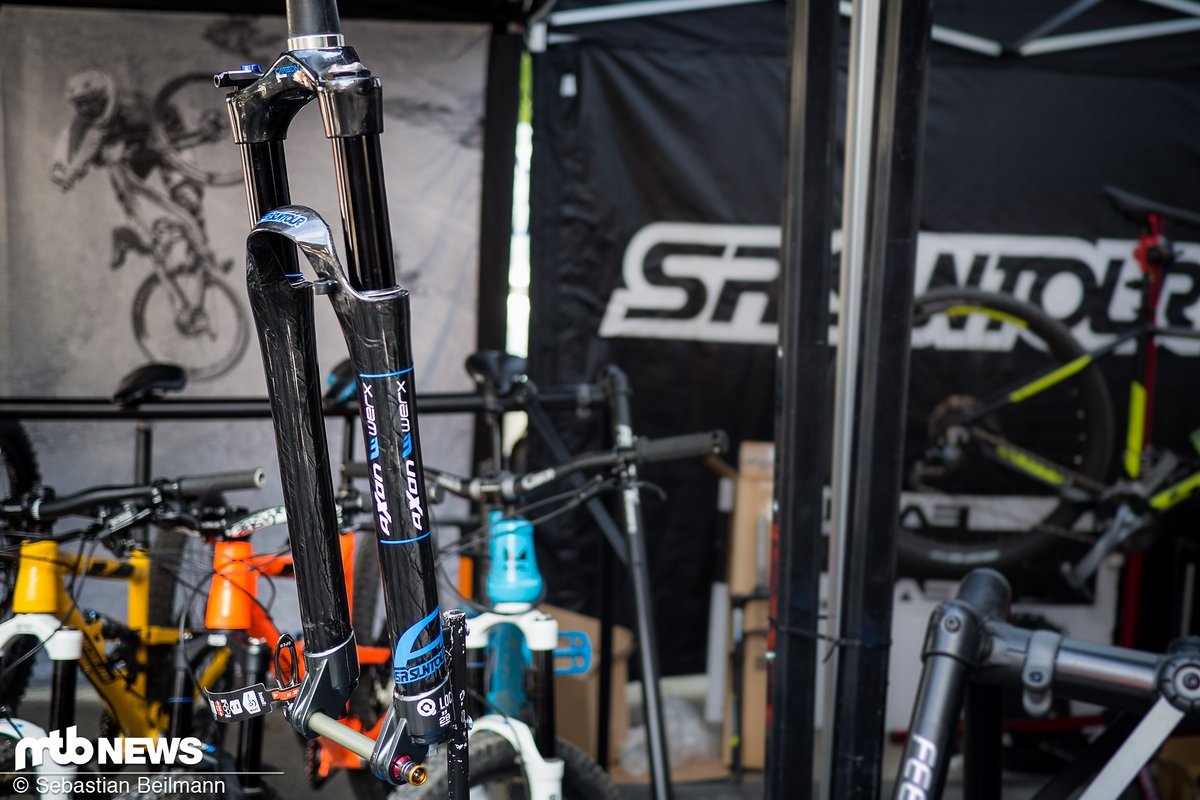

An der Axon Werx hat sich technisch nichts verändert
An der Axon Werx hat sich technisch nichts verändert - sie bekommt allerdings schicke schwarze Standrohre spendiert

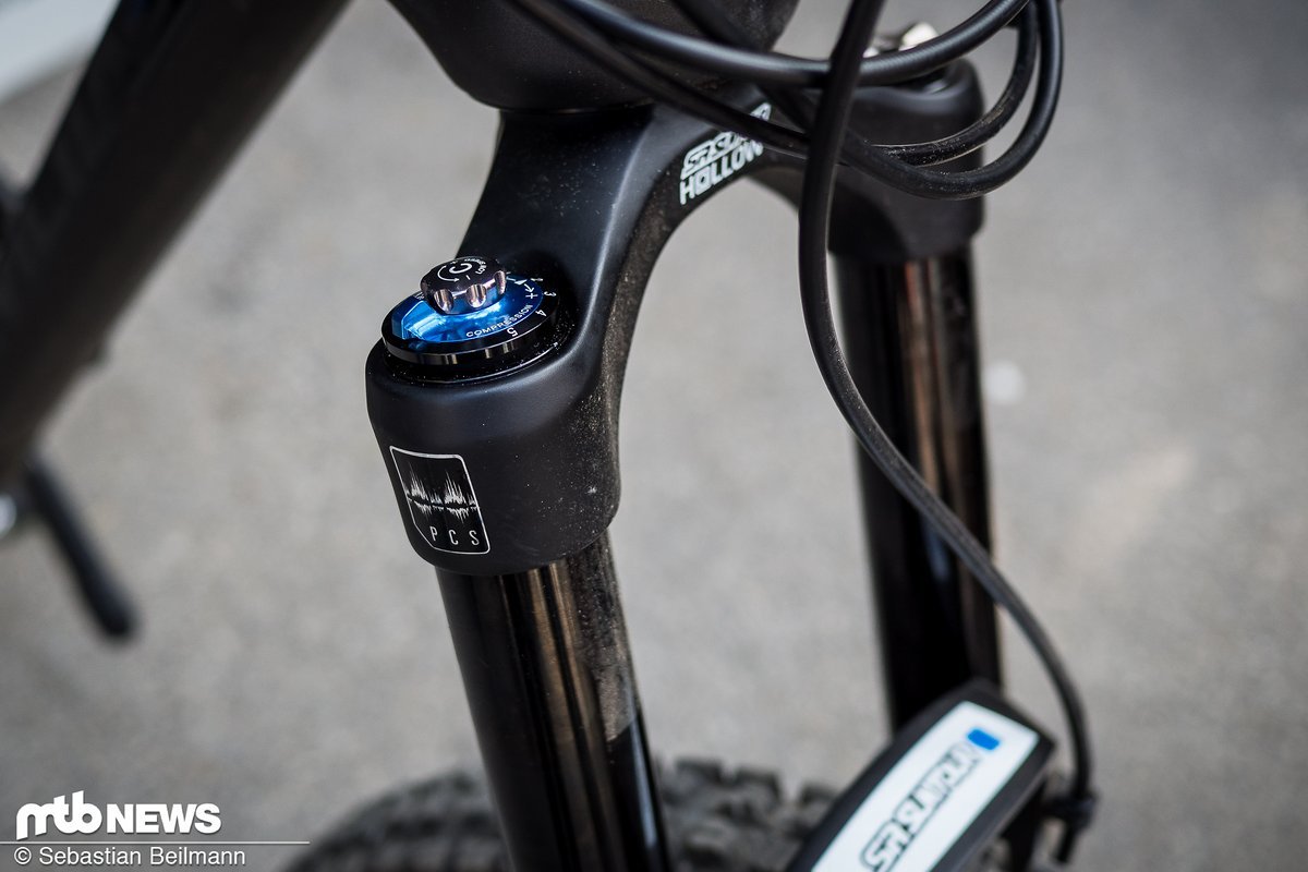

Verfügt jetzt auch über die PCS-Technologie...
...die neue Aion
...die neue Aion

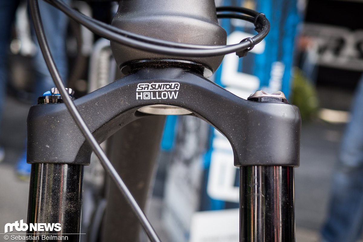

Außen ist auf den ersten Blick zu erkennen, dass das Casting komplett neu ist. So setzt man bei der 29″ Durolux auf den 110 mm breiten Boost-Standard. Dazu können Bremsen über den Postmount-Standard in Verbindung mit 180 mm-Bremsscheibe jetzt direkt ohne Adapter montiert werden. Wie auch bei der „alten“ Durolux besteht die Möglichkeit, einen integrierten Fender zu montieren. Weiterhin wurde das Design überarbeitet – das neue Decalset sieht deutlich schicker aus.
# Auch in der 29" Version der Durolux kommt die R2C2 Kartusche mit einstellbarer High- und Low-Speed Druckstufe...
# ...und Zugstufe zum Einsatz

SR Suntour Axon Werx
# An der Axon Werx hat sich technisch nichts verändert - sie bekommt allerdings schicke schwarze Standrohre spendiert

Auch die beiden Trailgabeln Aion und Auron verfügen jetzt über eine 29″ Version. Dazu kommt in der Aion jetzt ebenfalls die PCS Technologie zum Einsatz.
# Verfügt jetzt auch über die PCS-Technologie...
...die neue Aion
# ...die neue Aion
