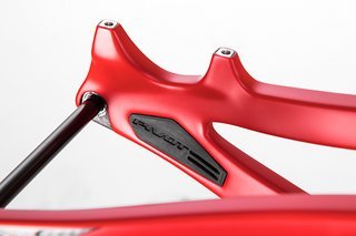

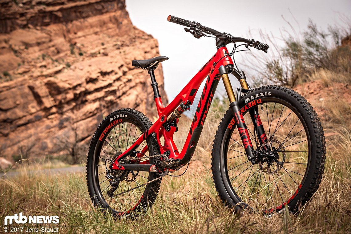

Pivot Mach 5.5 Carbon in mattem Blutrot

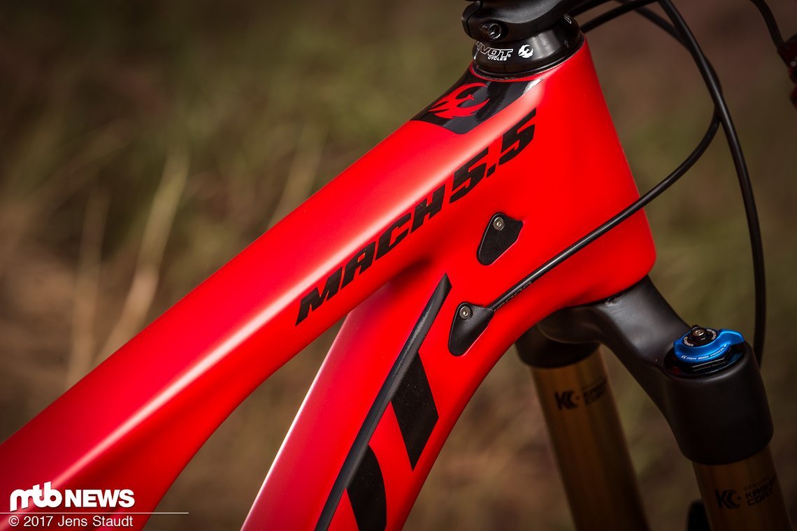

Alle Kabel werden am Mach 5.5 Carbon intern geführt
Alle Kabel werden am Mach 5.5 Carbon intern geführt - Am Rahmen selbst befinden sich keine Führungen. Die Kappen klemmen aber den Zug fest, so dass er durch die Spannung nicht im Rahmen anschlagen kann.
Wenn man nicht genau hinschaut, könnte es einem fast entgehen
Wenn man nicht genau hinschaut, könnte es einem fast entgehen - Hinter dieser Abdeckung nahe der Postmount-Aufnahme des Hinterbaus findet einer der Beschleunigungssensoren für FOX LIVE Platz.

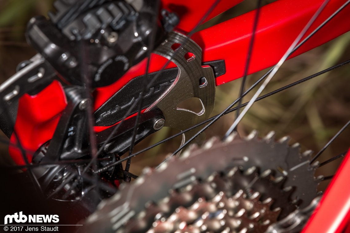

PM 180 mm Bremsaufnahme
PM 180 mm Bremsaufnahme - Für mehr Scheibe ist auch kein Platz.

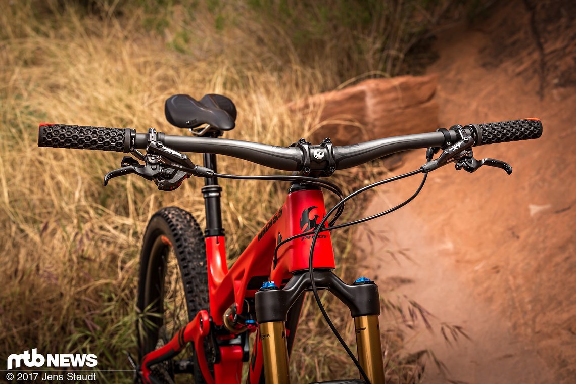

Die hauseigene Lenkzentrale aus Carbon und geschmiedetem Aluminium
Bei den Griffen kooperiert Pivot mit WTB
Lange Zeit ungesehen bei Pivot – kurze Vorbauten

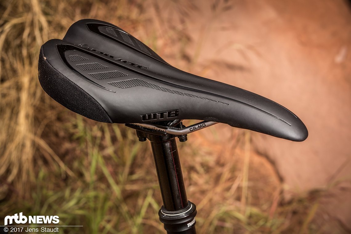

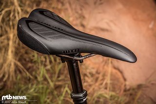

Der hauseigene Sattel war auch auf Dauer bequem
Der hauseigene Sattel war auch auf Dauer bequem - aber sowas muss jeder Hintern für sich selbst entscheiden.

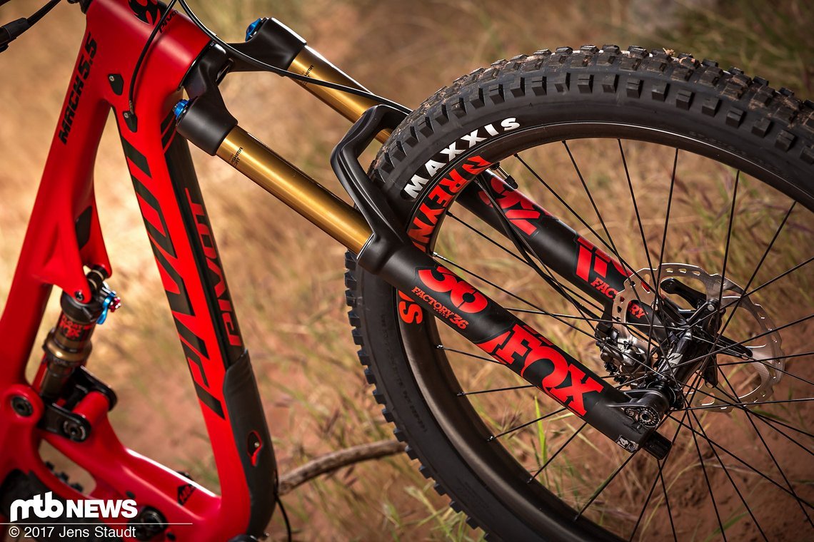

An der Front arbeitet eine FOX 36 Fit4 EVOL
An der Front arbeitet eine FOX 36 Fit4 EVOL - die neue Kennlinie wusste zu überzeugen

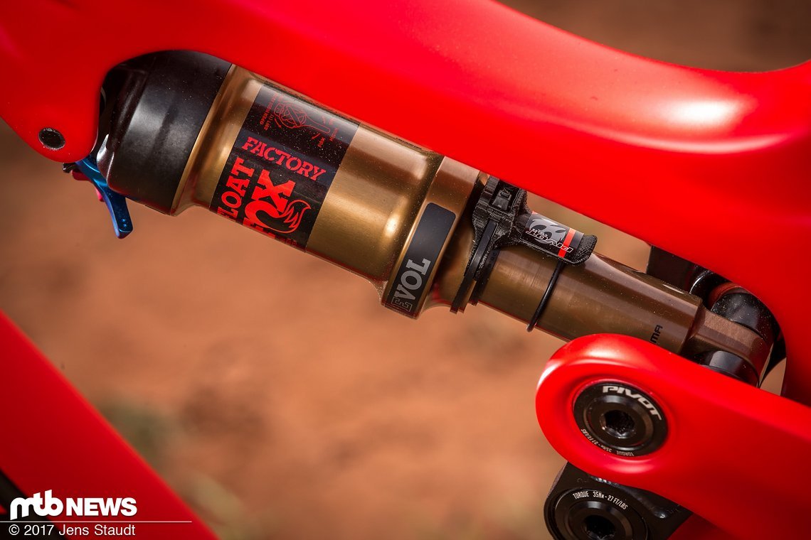

FOX Float EVOL ist der Standard-Dämpfer
FOX Float EVOL ist der Standard-Dämpfer - als Upgrade wird auch ein Float X2 angeboten.

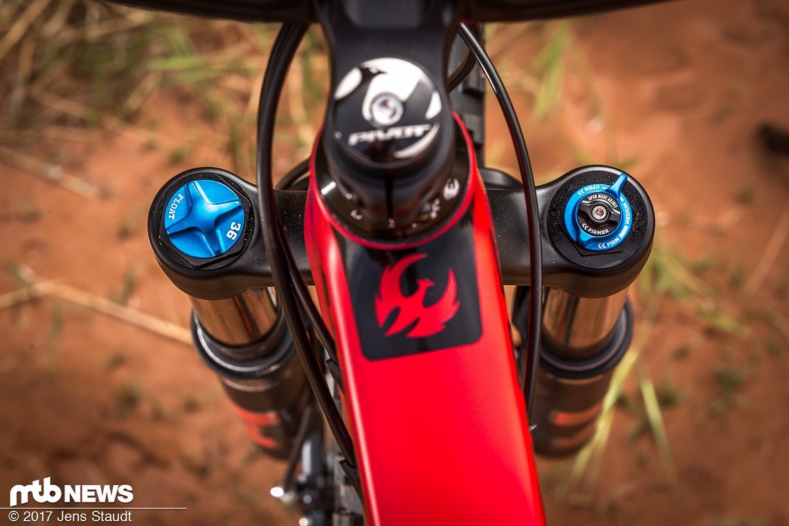

Vereinfachte Einstellung
Vereinfachte Einstellung - Luftdruck, Volumen-Spacer, Einfluss auf die Lowspeed-Druckstufe im offenen Modus, ein mittlerer Modus und ein Lockmodus... OK, vielleicht doch ein paar mehr Einstellungen.

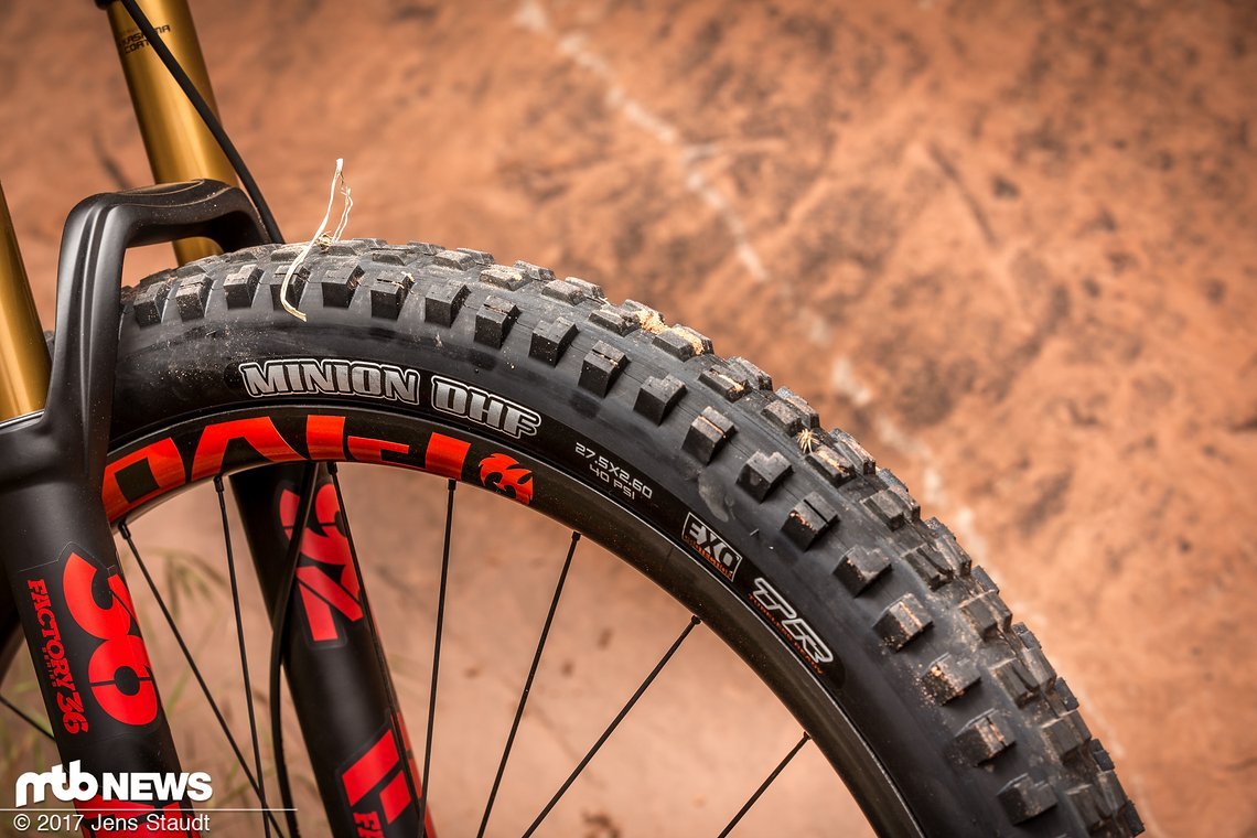

Dickes Ding mit viel Grip
Dickes Ding mit viel Grip - der Maxxis Minion DHF 27.5 x 2.6

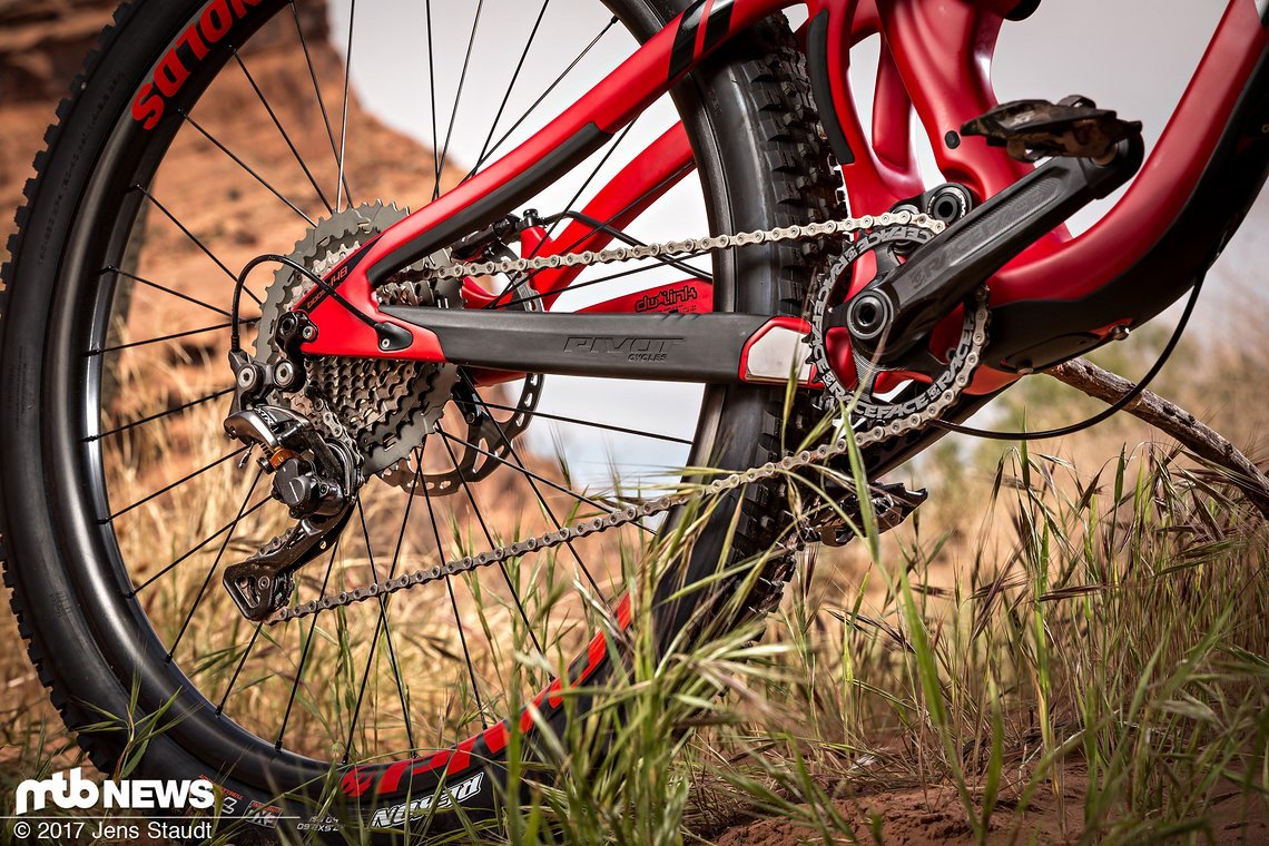

Antriebe kommen von rot und blau
Antriebe kommen von rot und blau - Der Kettenstrebenschutz wurde überarbeitet und soll jetzt haltbarer sein.

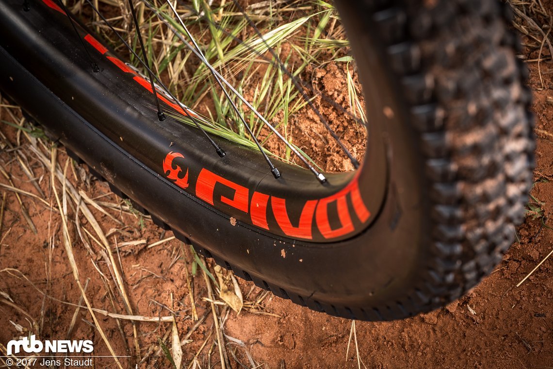

35 mm Innenweite mit 2.6er Reifen
Der Hinterbau bietet genügend Platz dafür

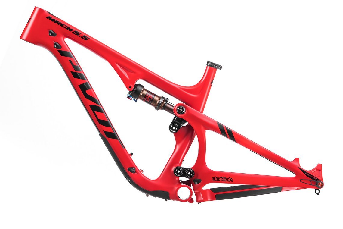

Frameset in blutrot
Frameset in blutrot

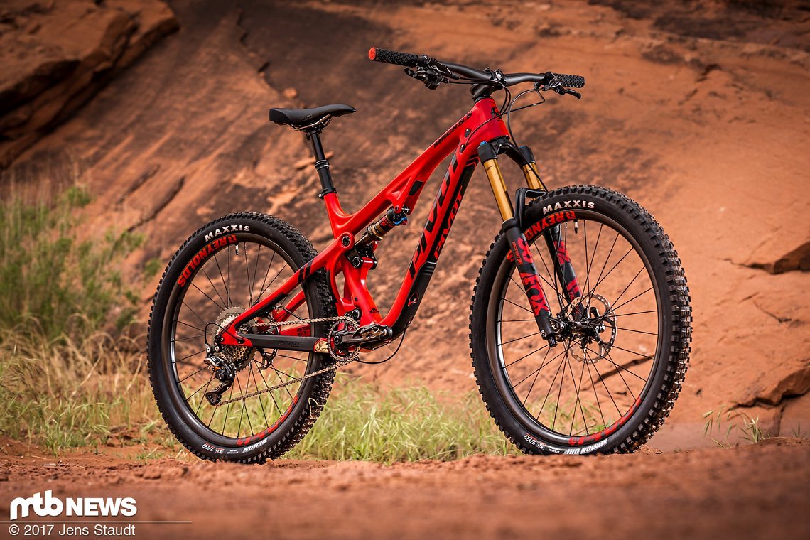

# Pivot Mach 5.5 Carbon in mattem Blutrot

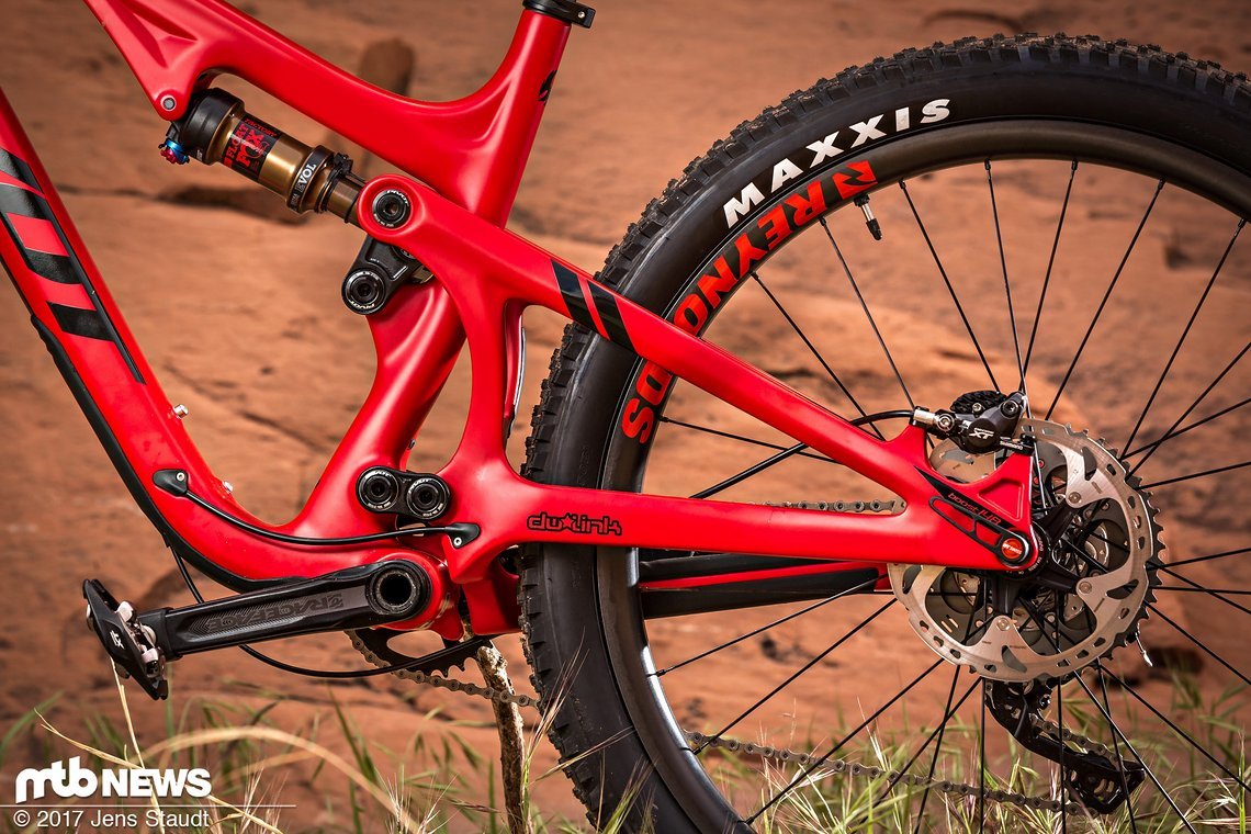

# Alle Kabel werden am Mach 5.5 Carbon intern geführt - Am Rahmen selbst befinden sich keine Führungen. Die Kappen klemmen aber den Zug fest, so dass er durch die Spannung nicht im Rahmen anschlagen kann.
# Wenn man nicht genau hinschaut, könnte es einem fast entgehen - Hinter dieser Abdeckung nahe der Postmount-Aufnahme des Hinterbaus findet einer der Beschleunigungssensoren für FOX LIVE Platz.

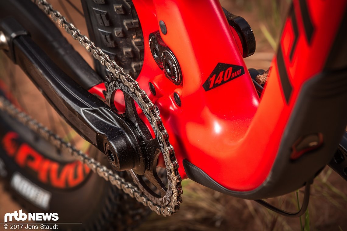

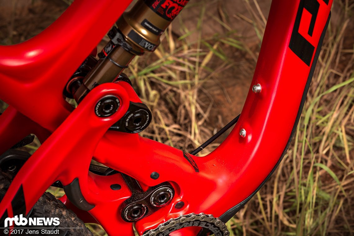

DW-Link-Hinterbau für 140 mm Federweg
# DW-Link-Hinterbau für 140 mm Federweg

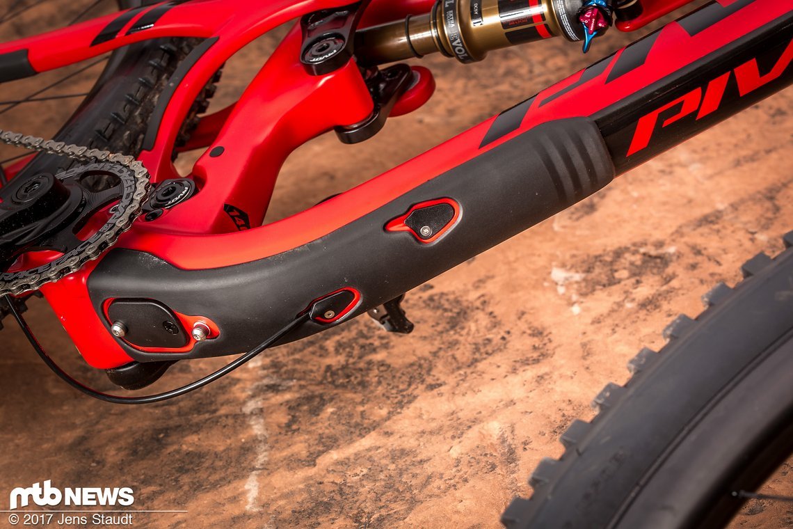

Schutz vor Steinen und jede Menge Funktion
# Schutz vor Steinen und jede Menge Funktion - Ungenutzte Eingänge können mit flachen Deckeln komplett verschlossen werden. Links im Bild der Eingang für die Di2-Batterie.

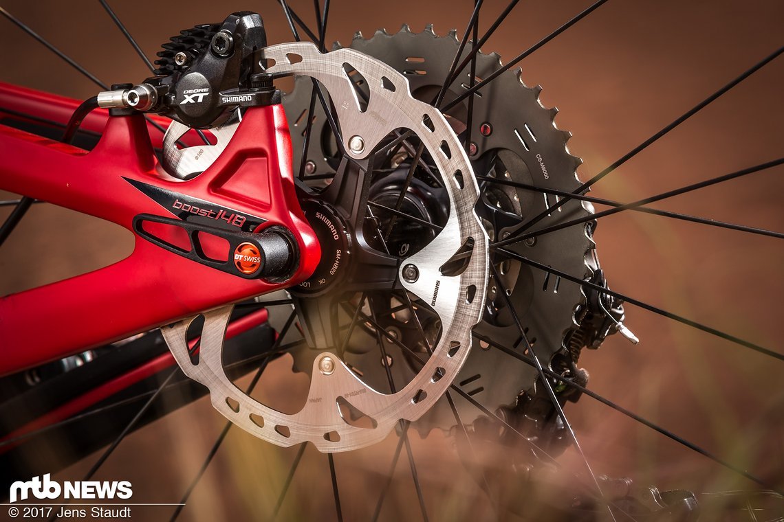

# PM 180 mm Bremsaufnahme - Für mehr Scheibe ist auch kein Platz.

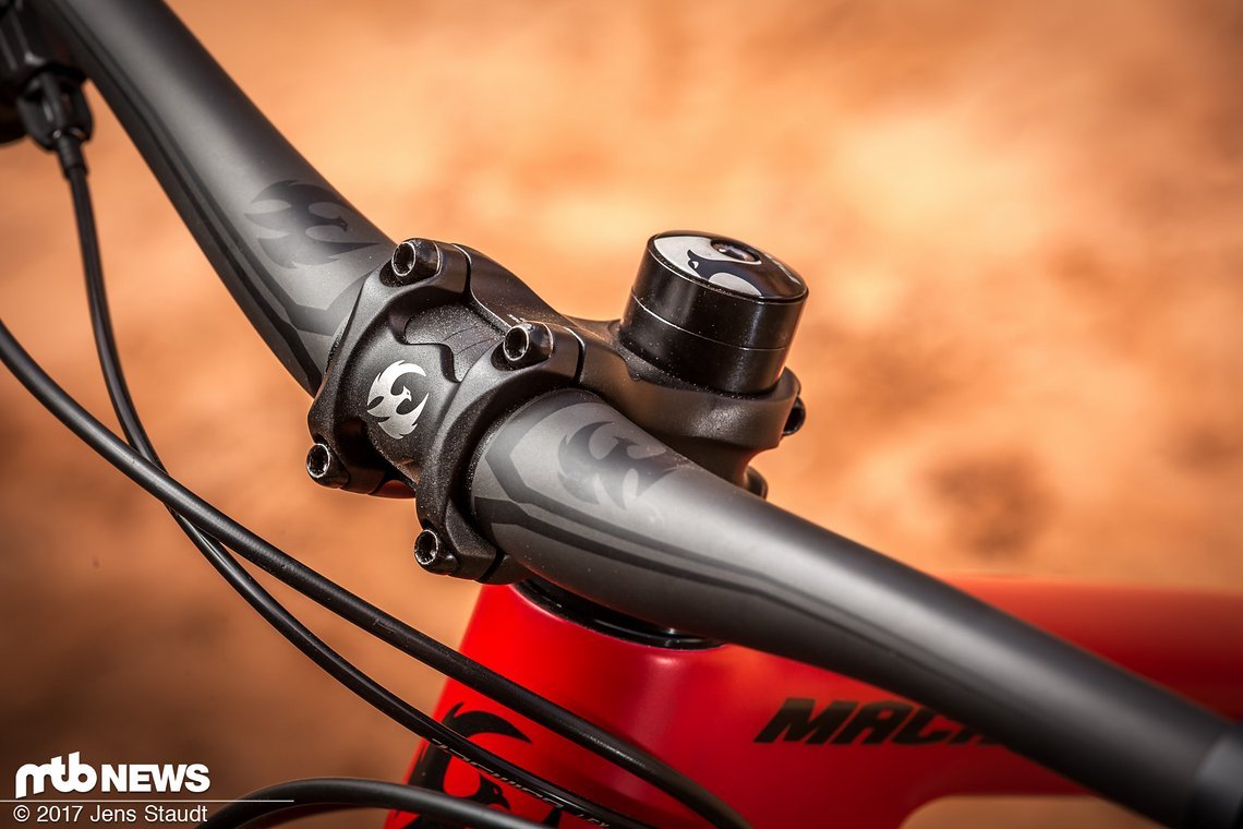

# Die hauseigene Lenkzentrale aus Carbon und geschmiedetem Aluminium
# Der hauseigene Sattel war auch auf Dauer bequem - aber sowas muss jeder Hintern für sich selbst entscheiden.
# An der Front arbeitet eine FOX 36 Fit4 EVOL - die neue Kennlinie wusste zu überzeugen
# FOX Float EVOL ist der Standard-Dämpfer - als Upgrade wird auch ein Float X2 angeboten.
# Vereinfachte Einstellung - Luftdruck, Volumen-Spacer, Einfluss auf die Lowspeed-Druckstufe im offenen Modus, ein mittlerer Modus und ein Lockmodus... OK, vielleicht doch ein paar mehr Einstellungen.
# Dickes Ding mit viel Grip - der Maxxis Minion DHF 27.5 x 2.6

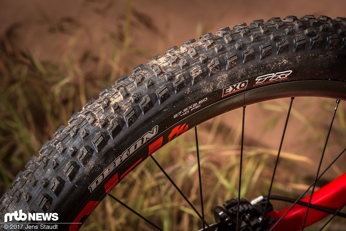

Vortriebswalze
# Vortriebswalze - Der Maxxis Rekon überzeugte durch Vortrieb und Bremsgrip.
# Antriebe kommen von rot und blau - Der Kettenstrebenschutz wurde überarbeitet und soll jetzt haltbarer sein.
FOX LIVE – Elektronisches Fahrwerk
FOX LIVE steht für ein adaptives Fahrwerk, welches über Elektronik die Härte des Fahrwerks im Millisekundentakt auf die aktuelle Fahrsituation anpassen soll.
Wofür sind eigentlich diese ganzen Fächer mit Abdeckungen an verschiedenen Stellen des Rahmens? An der schwarzen Variante fielen sie gleich gar nicht auf, aber beim zweiten Blick auf das matt-rote Modell war da was. Der Elefant stand im Raum und die beiden FOX-Mitarbeiter Jim Norman und Mark Jordan machten keinen großen Hehl daraus, was uns da in vermutlich nicht all zu langer Zeit erreichen wird: FOX LIVE – das komplett elektronisch geregelte Fahrwerk.
Fotos kursierten bereits, von Bikes mit Sensoren an Gabel und Hinterbau sowie wilden Kabeln und schwarzen Kästchen, von denen wiederum Kabel in Dämpfer und Gabel mündeten. Alles ziemlich chaotisch oder besser gesagt – frühes Entwicklungsstadium. Genaue Termine zum Verkaufsstart wollte man uns nicht nennen, aber geht man bei einem Fahrradrahmen von einigen Jahren an Laufzeit aus, bevor er überarbeitet wird, dann kann die Serienreife wohl nicht mehr in allzu weiter Ferne sein.
Was ist FOX LIVE?
In Autos sind elektronisch geregelte Fahrwerke, vor allem im Rennsport, keine Seltenheit. Auch in der Welt der Mountainbikes gab es immer wieder (wenig erfolgreiche) Versuche, etwas Vergleichbares zu etablieren. Zu simpel war der (zu langsame) mechanische Umgang mit der Einflussnahme auf Low-Speed-Druckstufe.
Man könnte es fast übersehen
# Man könnte es fast übersehen - Unter diesem Deckel findet der Beschleunigungssensor von FOX LIVE Platz. Der zweite sitzt hinter der Gabelbrücke.
Mit einer (vermutlich) elektronisch geregelten Magnetspule wird (allem Anschein nach) Einfluss auf die Verspannung des Shimstacks genommen. In welchem Grad, das bestimmen die Sensoren an Gabel und Hinterbau, die via Kabel miteinander verbunden sind. Funk wäre wohl zu langsam für die benötigten Reaktionszeiten (aktuell arbeitete man laut FOX im Millisekundenbereich) und würde zu viel Akku verbrauchen.
Grober (unbestätigter) Funktionsumfang:
  • Wechsel zwischen fester und weicher Druckstufe via Magnetspule
  • Ohne Schläge oder Freifall befindet sich das System im festen Modus
  • Registriert das System einen Schlag über die Beschleunigungssensoren, öffnet es so schnell, dass man es nicht als Stufe wahrnimmt
  • Verschiedene Algorithmen bestimmen die Länge der Modi-Wechsel
  • Front und Heck können zusammen und unabhängig voneinander reagieren
  • Verschiedene Level der Sensibilität dürfen möglich sein
# 35 mm Innenweite mit 2.6er Reifen
# Der Hinterbau bietet genügend Platz dafür
1,4 Bar an der Front und 1,7 Bar am Heck waren die Empfehlungen seitens Pivot und ich war mehr als skeptisch, ob ich mir damit nicht die Felgen oder die Reifen ruinieren würde.
1,4 Bar an der Front und 1,7 Bar am Heck, waren die Empfehlungen seitens Pivot und ich war mehr als skeptisch, ob ich mir damit nicht die Felgen oder die Reifen ruinieren würde. Weder das eine noch das andere war der Fall und auch das schwammige Plus-Wabbeln wollte sich nicht im normalen Fahrbetrieb einstellen. Der Maxxis Rekon am Hinterrad verschmolz schier mit dem Untergrund und wenn ich eine Bergauf-Passage mal nicht überwinden konnte, war nicht ein einziges Mal ein durchrutschender Reifen der Grund. Das kannte ich auch mit 29 Zoll-Reifen aus dem sandigen Moab schon anders.

In Summe besticht das Pivot Mach 5.5 vor allem durch ein extrem einfaches Handling in jedem Gelände.
Kurze Kettenstreben spalten die Bikegemeinde und sind stark abhängig von dem, was man mit dem Rad machen möchte und wie man es bewegt. 430 mm am Mach 5.5 ist nicht übertrieben kurz, aber auch nicht lang. Sie erleichtern in jedem Fall die Manövrierfähigkeit in sehr technischem Gelände und in unbekanntem Gelände mit überraschenden, steindurchsetzten Spitzkehren oder bei plötzlichen Drops war mir das agile Heck eine Hilfe.
Zusammen mit dem Lenkwinkel, der ebenfalls nicht übertrieben flach ist, ergibt sich ein Rad mit nicht zu langem Radstand, dass wirklich sehr leicht zu fahren ist. Wenn es schneller wurde, hinterließ das FOX-Fahrwerk einen sehr guten Eindruck und ermöglichte dem Mach 5.5 trotz seiner nicht zu extremen Geometrie und 140 mm Federweg auch in grobem Gelände wie dem Portal-Trail eine sportliche Linienwahl.

Wenn ich in der Vergangenheit bei FOX 36 Federgabeln die Wahl zwischen RC2 oder Fit4 hatte, griff ich immer zur RC2 – aber mit der neuen EVOL-Luftkammer hat FOX seine Hausaufgaben auch für die Fit4 gemacht. Sie taucht weitaus weniger weg als in früheren Modelljahren und bleibt sehr fein im Ansprechverhalten – was durch den voluminösen Reifen noch weiter unterstützt wird.
Tuning-Möglichkeiten
Insbesondere für schwere Fahrer dürfte das Upgrade auf den FOX Float X2 interessant sein.
Ein Hersteller, der an einem 140 mm Bike serienmäßig den Float X2 verwendet, ist mir immer noch nicht eingefallen. Wenn jemand einen kennt – bitte in den Kommentaren posten. Warum mich das so begeistert, ist einfach erklärt: Die Option auf einen solchen Dämpfer verschiebt den Einsatzbereich eines Rades nicht unerheblich und auch (oder besser gesagt, vor allem) schwerere Fahrer können hier von einem wirklich guten Fahrwerk profitieren.

Welcher Reifen ist dicker?
# Welcher Reifen ist dicker?

  • Bremsscheibengröße am Hinterbau beschränkt auf 180 mm

Bereit für Mountainbike-Abenteuer – das Pivot Mach 5.5
# Bereit für Mountainbike-Abenteuer – das Pivot Mach 5.5
