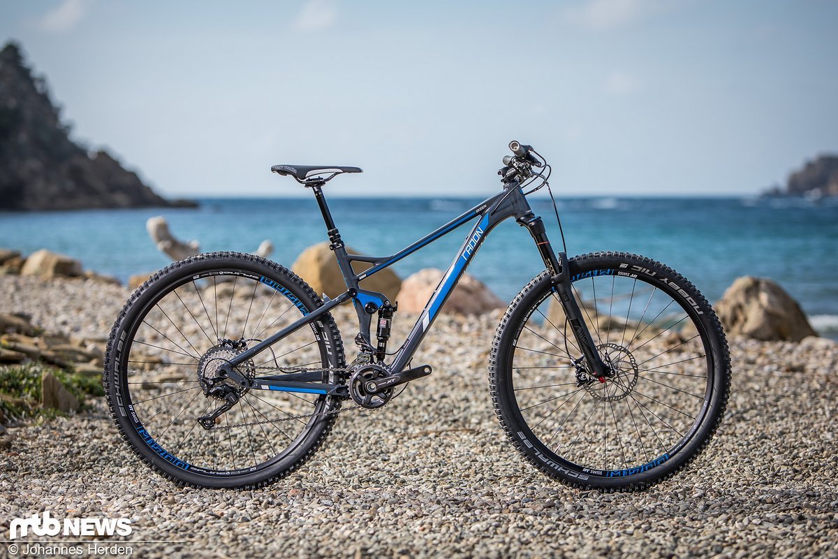

Das Radon Skeen Trail rollt je nach Rahmengröße auf 650b- oder 29"-Laufrädern
# Das Radon Skeen Trail rollt je nach Rahmengröße auf 650b- oder 29"-Laufrädern - wir haben die 29er-Variante des Trailbikes aus Bonn getestet!

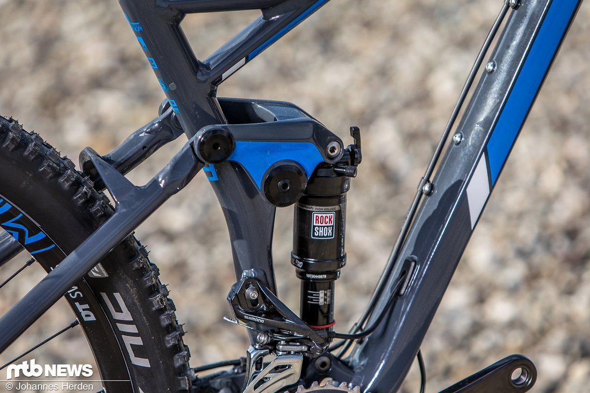

Das Radon Skeen Trail hat ein schickes, schlichtes Design und bietet 120 mm Federweg am Heck
# Das Radon Skeen Trail hat ein schickes, schlichtes Design und bietet 120 mm Federweg am Heck - diese werden von einem RockShox Monarch RT3-Dämpfer kontrolliert.

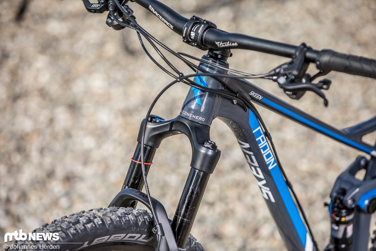

Vorne setzt Radon am Skeen Trail auf die bewährte RockShox Pike RC
# Vorne setzt Radon am Skeen Trail auf die bewährte RockShox Pike RC - sie bietet 130 mm Federweg.
