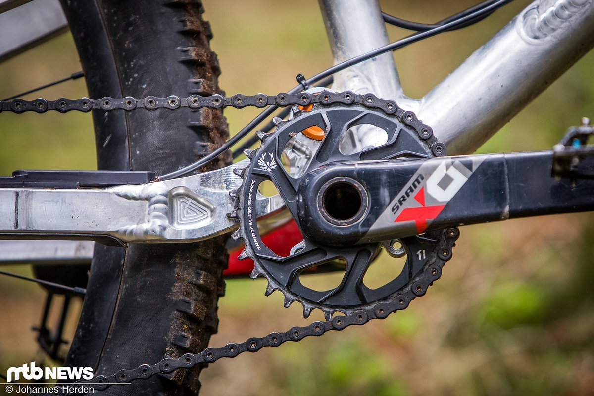

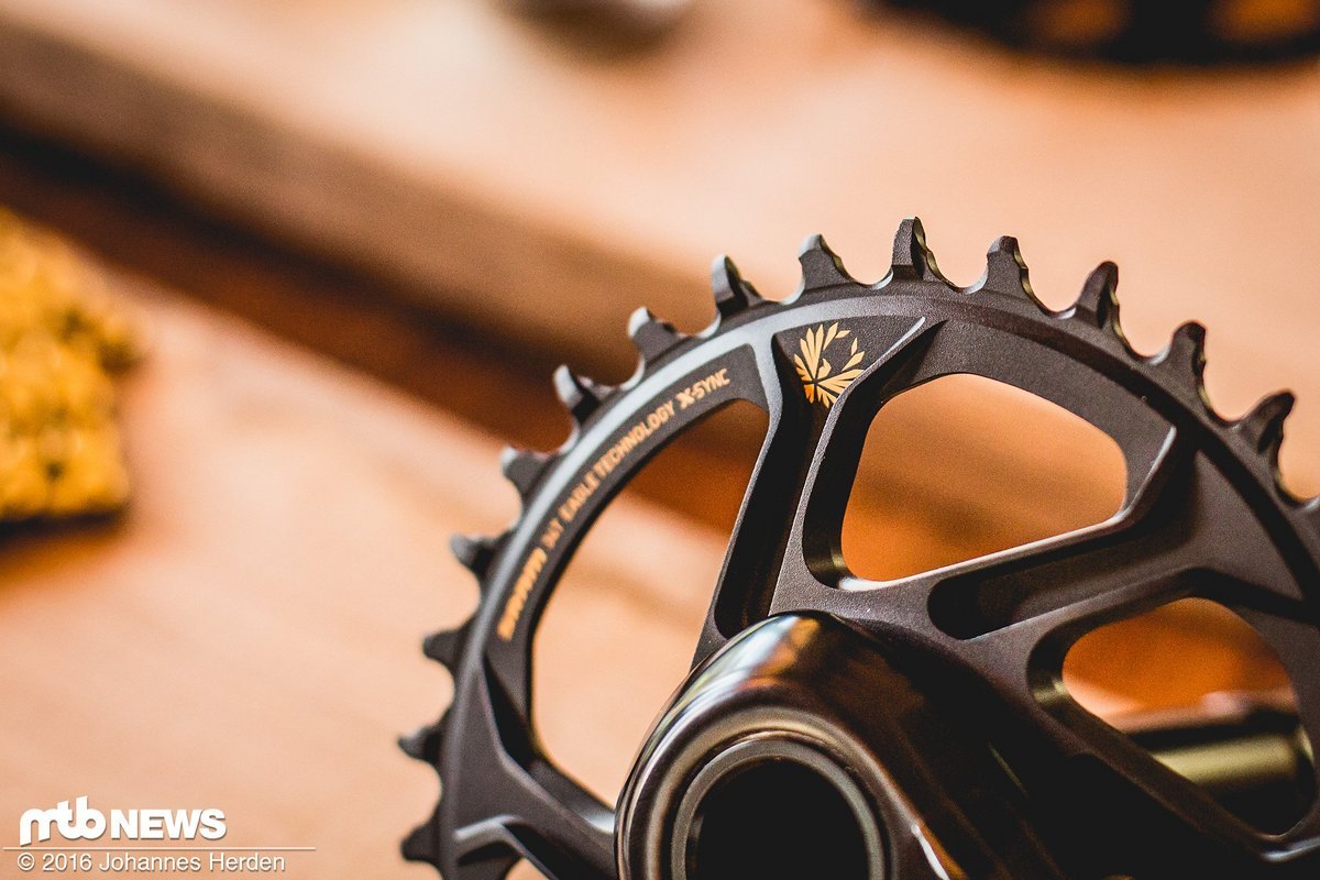

Auch das Eagle-Kettenblatt sieht nun anders aus: Mit einer zusätzlichen Kante in jedem Zahn soll das Eagle-Blatt erheblich länger haltbar sein. Das abstrakte Aussehen der Zähne am Kettenblatt soll die Lebensdauer der Schaltgruppe verlängern und sie gleichzeitig leiser machen. Die Idee dahinter ist so einfach wie genial: Geräusche und Verschleiß entstehen dort, wo Material auf Material arbeitet. Die Zähne am Kettenblatt gleichen nun denen verschlissener Kettenblätter. Dadurch arbeitet die Kette weniger auf den Zähnen, es ist weniger Materialabrieb vorhanden und dadurch leiser. Darüber hinaus soll so die Lebensdauer der Komponenten verlängert werden.
Sieht gewöhnungsbedürftig aus, soll aber zur weitaus längeren Haltbarkeit beitragen: Das neue Zahnprofil der Eagle-Kettenblätter
# Sieht gewöhnungsbedürftig aus, soll aber zur weitaus längeren Haltbarkeit beitragen: Das neue Zahnprofil der Eagle-Kettenblätter

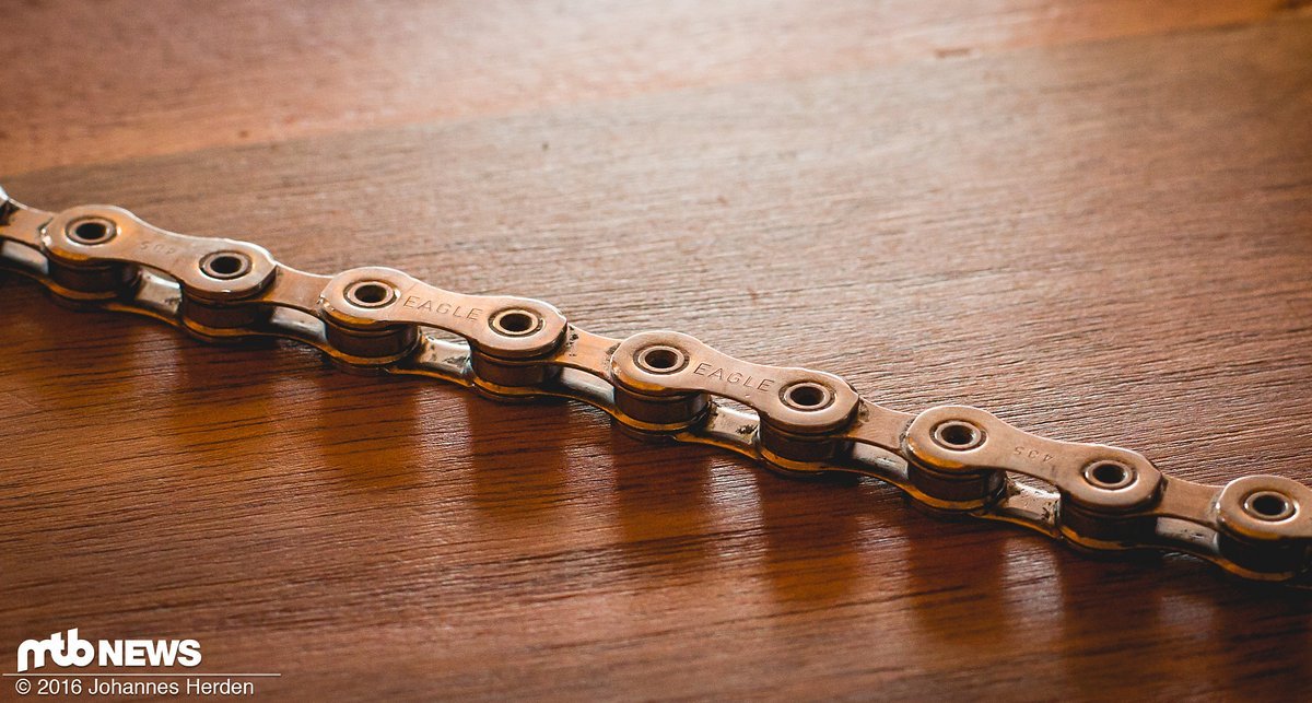

Die SRAM Eagle-Kette ist durch flachere Außenlaschen noch ein Stück schmaler geworden - soll aber haltbarer sein als zuvor
# Die SRAM Eagle-Kette ist durch flachere Außenlaschen noch ein Stück schmaler geworden - soll aber haltbarer sein als zuvor

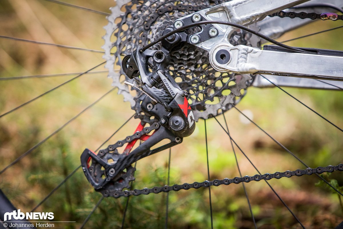

Das X01-Schaltwerk in der schwarz-roten Variante
# Das X01-Schaltwerk in der schwarz-roten Variante
Am Trigger hat sich bis auf das neue Logo und einen Rastpunkt mehr kaum etwas verändert
# Am Trigger hat sich bis auf das neue Logo und einen Rastpunkt mehr kaum etwas verändert
Die obere Schaltwerksrolle ist nun nicht mehr mit zwei verschieden breiten Zähnen ausgestattet. In der Vergangenheit gab es öfter Probleme mit auf dem falschen Zahn des oberen Schaltröllchens laufenden Ketten – durch die gleichbleibende Breite auf genau diesem Röllchen wurde dieses Problem behoben.
Das SRAM X01 Schaltwerk. Optisch gefällt uns ehrlich gesagt die ganz schwarze Variante besser als die mit rotem Käfig
# Das SRAM X01 Schaltwerk. Optisch gefällt uns ehrlich gesagt die ganz schwarze Variante besser als die mit rotem Käfig

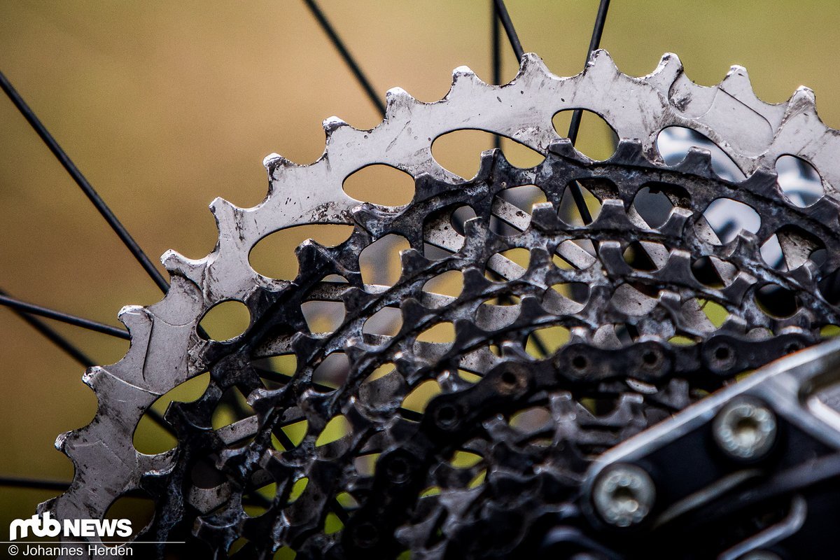

    Kann man das letzte 50er Ritzel eig. auch einzeln tauschen?
    In Ermangelung einer SRAM-Mailadresse habe ich diese Frage brieflich an die Schweinfurter Europazentrale gestellt. Ich melde mich, wenn eine Antwort eintrifft.

    norrie
    Ok danke, sehr nett!
    Wäre ökologisch und für die Brieftasche echt schade wenn man wegen eines einzelnen Ritzels den ganzen schön-gefrästen Alu-Block entsorgen muss...
    Das wird nicht als erstes verschleißen, sondern die für normale Rolltempo.
    SRAM bietet kein passendes 50er-Ritzel als Einzelstück. Die Hersteller-Begründung scheint rational; nicht zuletzt auch angesichts der aktuell gewählten (Detail-)Konstruktion: (ZITAT) "… da bei der Demontage/Montage ohne entsprechende Vorrichtungen und Pressen (z.B. mit Schraubenzieher, Zange, Schraubstock, Hammer, …) die Gefahr besteht, dass einzelne Bereiche des Ritzelblocks oder des großen Ritzels verformt werden oder dass das Ritzel nicht weit genug aufgepresst wird." (ZITATENDE)
    Den Zustand des 50er-Ritzels an meinem Bike (s. Bild unten), den ich doch etwas mokierte, taxiert SRAM folgendermassen: (ZITAT) "Was man auf deinem Bild sieht, entsteht im Wesentlichen durch die Schaltvorgänge, hat aber keinen Einfluss auf den Antriebsverschleiß, der irgendwann zu einer überspringenden Kette führen kann. So könnte, je nachdem welche Ritzel wie oft und wie heftig genutzt werden, ein kleineres Ritzel schon eher Probleme bereiten als das Aluritzel, bei dem die Kettenlast auf sehr viel Zähne verteilt wird.* (ZITATENDE)
    Mich beruhigt das ungemein – und User @hulster hat das schon vorab richtig erkannt!
    hulster
