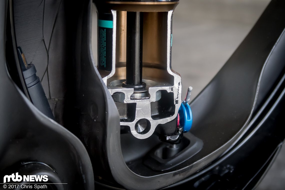

Unten die zweite Luftkammer, die sich per Remote schließen lässt, so den Federweg reduziert und die Geometrie für flache Trails und Uphills optimiert

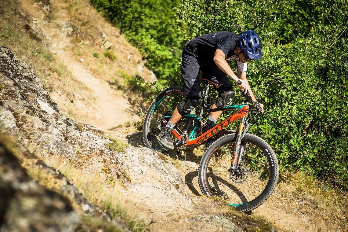

Vor allem In der Luft fühlt sich Chris aka MSTRCHRS offensichtlich mehr als wohl.
# Unten die zweite Luftkammer, die sich per Remote schließen lässt, so den Federweg reduziert und die Geometrie für flache Trails und Uphills optimiert

Scott Genius 2018 – Auf dem Trail
Wir sind das neue Scott Genius anfangs in der 27,5“-Version gefahren und haben beide Geometrie-Einstellungen ausprobiert. Am Tag darauf wurde auf 29“ gewechselt. Mit 85 psi in der Gabel und 180 psi im Dämpfer wurden beide Laufradgrößen bei gleicher Federhärte und etwa 15 % Sag gefahren. Lediglich die Zugstufe wurde beim Wechsel der Laufradgrößen angepasst.
Uphill
Wir starten nach einer Shuttlefahrt über etwa 900 hm in einen kurzen Uphill – nicht der einzige des Tages. Auffällig unauffällig ist die Sitzposition: Diese fällt sehr angenehm aus. Man sitzt weder zu sportlich-gestreckt noch zu aufrecht auf dem Genius. Beim Luftdruck der breiten Reifen sind wir zunächst auf der sicheren Seite: 1,2 bar am Vorderrad und 1,35 bar am Heck beim 2,8″ Rekon bzw. 1,4 vorne und 1,55 hinten am 2,6″ Rekon. Das Genius klettert leichtfüßig und im Lock Modus sehr effizient. Bei voll durchgedrücktem Hebel sind Gabel und Dämpfer auf Block und es geht wippfrei voran. Auf Asphalt ist das sehr angenehm. Als es auf einem Feldweg bzw. Singletrails weitergeht ist der mittlere Traction-Modus die beste Wahl. Dabei spielen auch die Reifen eine wichtige Rolle. Selbst auf staubig-rutschigen Steinen ist die Auflagefläche groß genug, um den Reifen nicht durchdrehen zu lassen. Im Wiegetritt wippt das Rad nicht unangenehm und setzt die Kraft gut in Vortrieb um. Wird es steil, steigt die Front etwas. Hier ist man gezwungen, auf dem Sattel nach vorne zu rutschen. Das ist vor allem in technischen Sektionen unpraktisch, wo das Bike durch sein geringes Gewicht eigentlich im Vorteil wäre. Wer mit dem tiefen Tretlager zurechtkommt, kann hier auf den Low-Modus wechseln, um die Kettenstreben zu verlängern.
Bergauf und am Trail entlang geht es angenehm mit dem Genius
# Bergauf und am Trail entlang geht es angenehm mit dem Genius
Durch das tiefe Cockpit und die lange Front bringt man viel Druck aufs Vorderrad
# Durch das tiefe Cockpit und die lange Front bringt man viel Druck aufs Vorderrad
Downhill
Unser Trail neigt sich gen Tal und ordentlich Tiefenmeter auf dem Singletrail stehen bevor. Bevor ich die Abfahrt beginne will ich den Sattel absenken. Dabei betätige ich aber den Dämpfer-Lockout. Der TwinLoc-Hebel und der Hebel für die Vario-Stütze liegen sehr nahe beieinander. Die Verwechslung der Hebel sollte nicht die Einzige bleiben: Wer im Fahrbetrieb anstatt der Absenkung den Dämpfer sperrt, kann sich durchaus in stressige Situationen bringen. Nach etwa 50 m komme ich bereits zum nächsten Stopp: Mein angepeilter Luftdruck ist auf den knochentrockenenen Böden komplett daneben und ich rutsche über beide Räder. Nach dem Anpassen des Luftdrucks geht es weiter in die nächsten Kurven. Der Grip ist eine ganze Ecke besser, die rutschigen, teils sehr engen Kurven verlangen jedoch eine präzise Linienwahl. Hier kann das Scott Genius seine Lebendigkeit ausspielen. Um die Kurven hoch anzufahren ist es stellenweise nötig, das Rad kurz vor der Kurve auf die Böschung zu ziehen, damit man in einem besseren Winkel in die Kehre fahren kann. Durch das geringe Gewicht gelingen solche Aktionen schnell und unanstrengend. Auch bei anderen Manövern wie Bunnyhops oder Hinterrad-Kunststücken hilft das geringe Gewicht.
Der hohe Spaßfaktor verleitet dazu, die Bremsen offen zu lassen. Hier ist mit den Reifen allerdings Vorsicht angesagt: An der Front fehlt etwas die Führung, am Heck die Bremstraktion. Auf unbekannten Trails verzeiht das kaum Fehler. So fühlt sich das Rad zunächst etwas unsicher an. Etwas mehr Zeit auf dem Bike und der Wechsel auf die flache Geometrie-Einstellung helfen hier. Der flachere Lenkwinkel bringt etwas mehr Laufruhe ins Rad. So gelingen auch ruppigere Sektionen schneller und fehlerfrei. Die Balance ist im tiefen Modus besser, das Scott Genius wird berechenbarer.
Durch das geringe Gewicht und viel Pop im Fahrwerk ist das Rad sehr wendig
# Durch das geringe Gewicht und viel Pop im Fahrwerk ist das Rad sehr wendig
Bei der Geometrie wurde eine angenehme Balance getroffen, der flache Modus war dabei für mich die bessere Wahl
# Bei der Geometrie wurde eine angenehme Balance getroffen, der flache Modus war dabei für mich die bessere Wahl
Bevor es am zweiten Tag auf den ersten Trail geht, wird auf 29″ gewechselt. Wir kürzen die Runde vom Vortag ab und starten direkt in den unteren Teil des Trails. Spitzkehren wechseln sich mit schnellen Stücken ab. Der Grip mit den 29″-Laufrädern ist ein gutes Stück besser und man kann die engen, rutschigen Kurven schneller und sicherer fahren. Generell fühlt sich das Rad eine Spur sicherer an. Ruppige Stücke überrollen die großen Räder leichter und geben weniger Schläge an den Fahrer weiter. Die Geschwindigkeiten steigen, die Bremspunkte wandern näher an die Kurven. Mit 29″-Laufrädern verliert das Scott Genius trotzdem nicht an Lebendigkeit – im Gegenteil: die schnelleren Geschwindigkeiten verlangen nach flinkeren Kurvenwechseln. Hier hilft auch das Fahrwerk: Es steht hoch im Federweg und bietet sehr guten Gegenhalt, die Federung lässt sich vor Kurven gut aufladen. Dadurch steigt der Anpressdruck am Reifen, dieser bietet dann viel Grip für schnelle Richtungswechsel. Auch ansonsten macht das Fahrwerk einen guten Job, die Federwegs-Ausnutzung auf moderaten Trails liegt bei etwa 80 %. Selbst ein Drop ins Flache bringt die Federelemente nicht ans Ende des Hubs: Während Dämpfer und Gabel immer noch etwa 10 % Reserven bieten, meldet sich der Hinterreifen und gibt zu erkennen, dass sein Limit erreicht ist.
