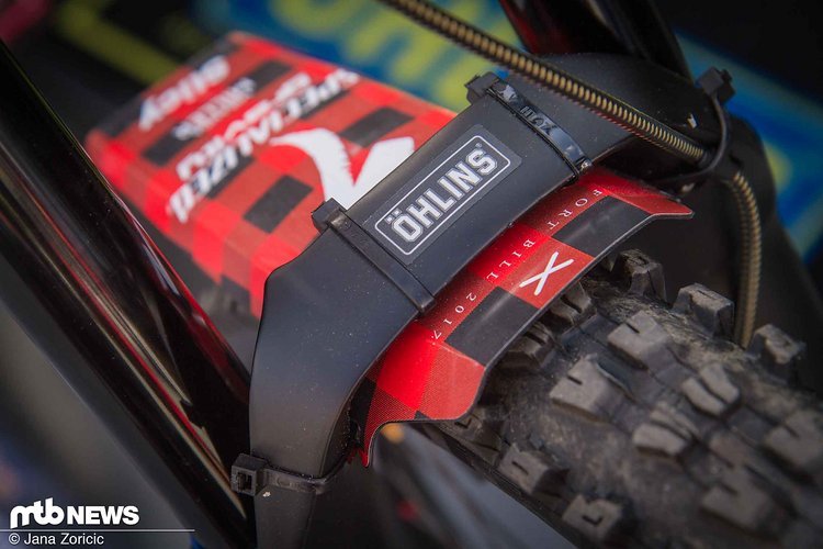

Das Bike von Miranda Miller inklusive Öhlins-Doppelbrückengabel gab es ebenfalls zu bestaunen
# Das Bike von Miranda Miller inklusive Öhlins-Doppelbrückengabel gab es ebenfalls zu bestaunen - Diese bleibt jedoch den Specialized Gravity Teamfahrern vorbehalten
