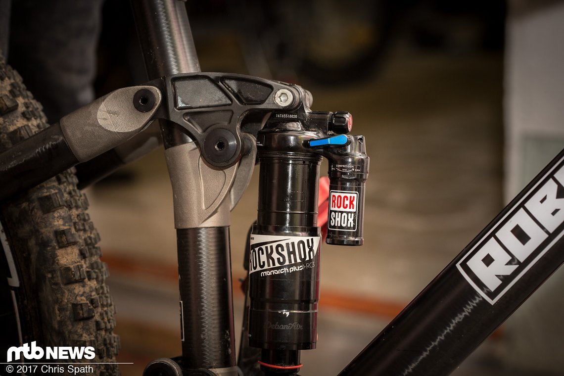

Ein Standard M/L Tune am Monarch Debon Air Plus sorgte für Verwunderung

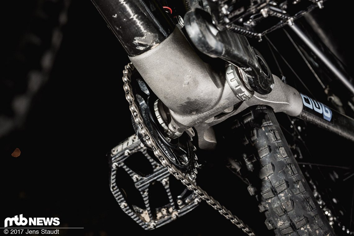

Der Tretlagerbereich vor der Nacharbeitung der Lagersitze
# Ein Standard M/L Tune am Monarch Debon Air Plus sorgte für Verwunderung
„In the end it’s all connected. You can’t just have a look at curves in Linkage and guess how a bike will ride. Too many variables need to be considered.“ – Dave Weagle
# Der Tretlagerbereich vor der Nacharbeitung der Lagersitze

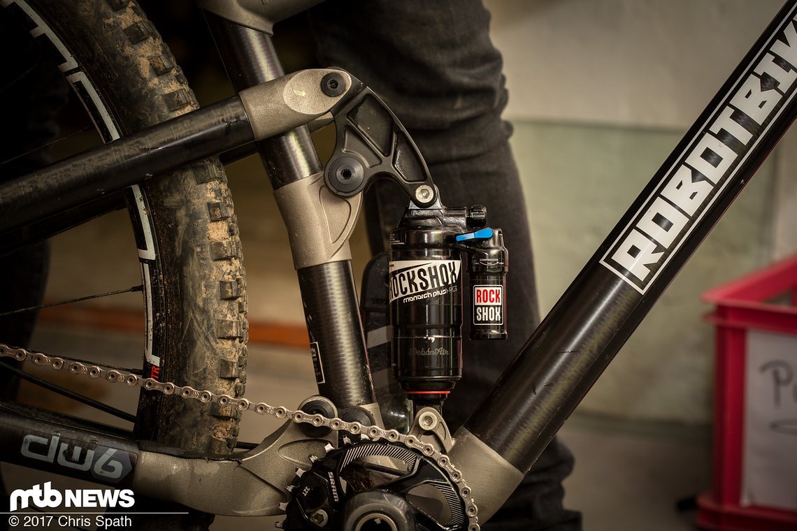

Funktion des DW6 Hinterbaus
Ein Highlight ist aber auf jeden Fall die Hinterbaukonstruktion aus der Feder von Dave Weagle. Wir haben alles versucht, um an Details und Funktionshintergründe zu kommen, aber Dave ließ sich nicht wirklich erweichen. Der Rahmen ist mit seiner Kinematik auch für den Einsatz von Stahlfederdämpfern geeignet. Dies bedeutet, dass in der Umlenkung eine starke Progression eingerechnet ist, die mit Luftdämpfern (und entsprechender Anzahl Volumenspacer) auf ein wirklich hohes Level gehoben werden kann. Anti-Squat, das Verhalten unter Bremsen… alle wichtigen Einzelfaktoren sollen mit der letzten Generation des DW-Links unabhängig voneinander beeinflusst werden können.

DW-Link plus Horstlink
# DW-Link plus Horstlink - Im Grunde ist das DW6 eine Kombination aus beiden Systemen
Ein Hebel versteckt sich
# Ein Hebel versteckt sich - In sich ist dieser Bereich bereits ein "vollständiger" DW-Link, wie man es von anderen Bikes kennt.
