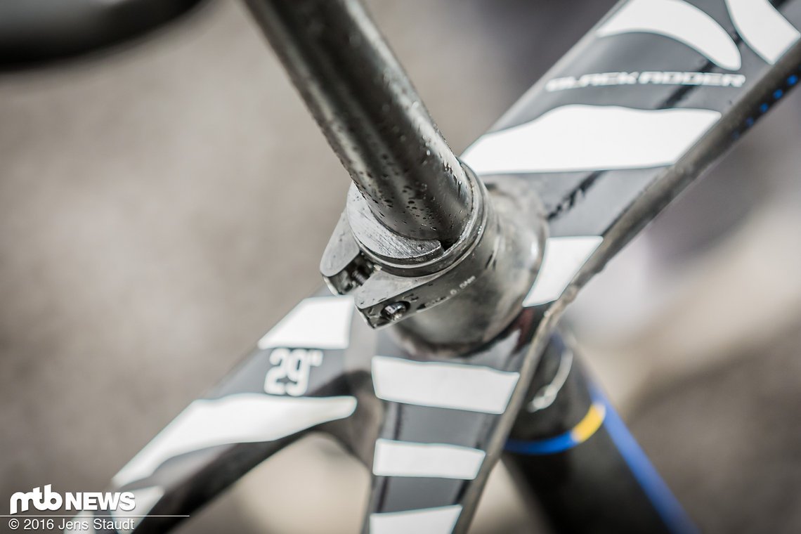

Interessantes Feature
Interessantes Feature - Die eigens entwickelte ovale Sattelstütze wird mit einem Keil im Sitzrohr verklemmt und bietet spürbar hohen Flex.

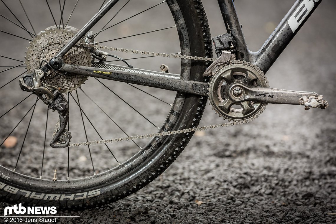

Einziger Kritipunkt am Antrieb
Einziger Kritipunkt am Antrieb - das große Kettenblatt ist für Rennfahrer mit 36 Zähnen zu klein.
# Interessantes Feature - Die eigens entwickelte ovale Sattelstütze wird mit einem Keil im Sitzrohr verklemmt und bietet spürbar hohen Flex.
Ein interessantes Anbauteil am Bulls Black Adder ist außerdem die eigens entwickelte Sattelstütze, die mit ihrer ovalen Form deutlich erhöhten Flex bieten soll. Um die Stütze allerdings optimal im Sitzrohr festklemmen zu können ist ein spezieller Keil notwendig. Dieser gleicht die leicht ovale Form aus, damit man die Sattelstütze im runden Sitzrohr einwandfrei befestigen kann.

Doch wie sieht es mit dem Komfort aus? Was kann die neue, eigens entwickelte Sattelstütze aus dem Hause Bulls? Die Antwort: Viel. Sehr viel sogar! Auf holprigem Untergrund absorbiert die ovale Stütze viele kleine, unangenehme Schläge. Das erhöht den Komfort und spart gleichzeitig auch eine Menge Kraft. So viel vorweg: In Sachen Flexibilität war das Bulls in unserem Vergleichstest einsame Spitze!
# Einziger Kritipunkt am Antrieb - das große Kettenblatt ist für Rennfahrer mit 36 Zähnen zu klein.

  • großes Kettenblatt ist zu klein gewählt
