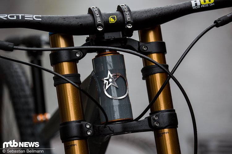

Wie man sieht, passt die Fox 40 noch ideal in den Prototypen – Wie das Fahrwerk final aussehen wird, dazu gibt es noch keine genaueren Informationen
# Wie man sieht, passt die Fox 40 noch ideal in den Prototypen – Wie das Fahrwerk final aussehen wird, dazu gibt es noch keine genaueren Informationen

    pat
    Vor allem aber kein tapered Steuerrohr, mir würde ein Aufbau mit Lyrik 180 vorschweben, was so nicht gehen würde.
    Mir sieht das nach einem 44er Steuerrohr aus. Unten mit externer Schale geht da auch ein tapered rein.
Was meinst du?
