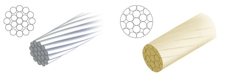

Mit Teflon beschichtete Innenzüge waren eine Zeit lang der Standard, wenn es darum ging, die Reibung zwischen Zug und Umgebung zu minimieren. Laut Jagwire gibt es mit den neuen polierten und vorgedehnten Zügen eine Alternative, die noch gleitfähiger ist. Probleme mit sich ablösender Beschichtung gehören damit auch der Vergangenheit an. Moderne 11-fach- und 12-fach-Schaltungen sowie Systeme mit im Rahmen verlaufenden Schaltzügen sollen von der Neuerung besonders profitieren. Durch die zweifache Vordehnung der Züge kommt laut Jagwire ein Längen nach der Montage nicht mehr vor, ein Nachjustieren der Schaltung ist nicht mehr notwendig.
Im Trockentest am Messestand konnten wir uns von der neuen Oberfläche der Innenzüge überzeugen: das Seil fühlt sich beim Herüberfahren mit dem Finger fast schon unwirklich glatt an.
Links: normaler Edelstahl-Innenzug, rechts: Pro-Slick polierter Innenzug
# Links: normaler Edelstahl-Innenzug, rechts: Pro-Slick polierter Innenzug - (Illustration: Jagwire)

    Zwischen den Niro und den polierten Jagwire Innenzügen besteht eine qualitativer Unterschied. Bei Jagwire werden die Züge zweimal vorgedehnt - daher kein weiteres Nachstellen nötig.
    Nachstellen muß man aber auch deswegen (zumindest bei neuen Hüllen), weil sich der Zug am Anfang noch etwas in den Kunststoffliner einarbeitet.

    Polierte Innenzüge gibts sogar von Shimano. Jagwire hat die auch seit mindestens zehn Jahren im Programm. wtf? Bei Shimano gibts die auch mit PE-Überzug: Haltbarer als Teflon (blättert nicht einfach so ab, weil zäh) und noch bessere Gleitverhalten, weil dann PE auf PE (innere Beschichtung der Außenhülle) rutscht.
    Absolute non-news.
