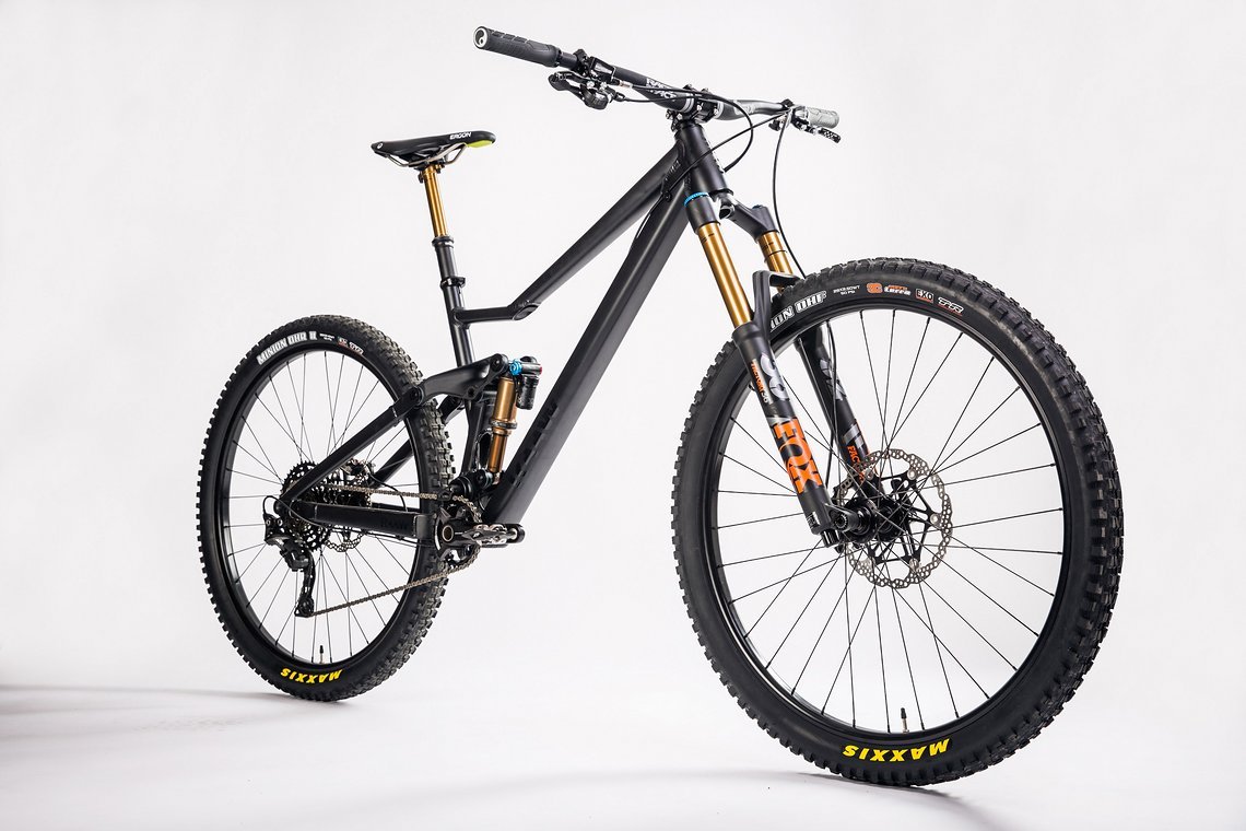

Hinter der neu gegründeten Firma RAAW steht der Bike-Ingenieur und -Designer Ruben Torenbeek, der zuvor bei Ghost und Scott gearbeitet hat. Vor etwa eineinhalb Jahren hat sich der Niederländer, der mittlerweile im Allgäu lebt, selbstständig gemacht und sich voll und ganz seinem neuen Projekt gewidmet. Das erste Ergebnis gibt es nun zu sehen: Das RAAW Madonna ist ein Aluminium-29er mit 160 mm Federweg am Heck, der ab März 2018 als Rahmenkit erhältlich sein wird. Beim Madonna hat sich RAAW bewusst für das Rahmenmaterial Aluminum entschieden, das laut Ruben Torenbeek oftmals unterschätzt ist: „Ich habe nichts gegen Carbon, finde es aber schade, dass Aluminium oft als die Billig-Variante von Carbon angesehen wird. Es gibt natürlich ein paar Ausnahmen, die zeigen, was sich mit Aluminium alles anstellen lässt. Ich glaube, wenn man die ganzen Details am Madonna entdeckt, wird man sehen, wie viel man mit Aluminium eigentlich machen kann.“
Die 160 mm Federweg am Heck werden von einem klassischen Viergelenk-Hinterbausystem mit hohem Drehpunkt kontrolliert. Die große Wippe und die Platzierung der Drehpunkte sorgen für ein gleichmäßig abnehmendes Übersetzungsverhältnis, das am Ende des Federwegs 20 % Progression bereitstellt. Das RAAW Madonna ist konsequent auf 1x-Antriebe ausgelegt. Auch die Geometrie ist sehr modern: Der Reach der drei verfügbaren Rahmengrößen ist lang, auch die Kettenstreben fallen lang aus und wachsen mit jeder Rahmengröße. Der 65° flache Lenkwinkel dürfte für viel Stabilität bei hohen Geschwindigkeiten sorgen.
Die Ideen, die ich gerne ins Design integrieren wollte, zielen stark auf Haltbarkeit und Funktionalität ab. Es war von Anfang an nicht mein Ziel, das Rad komplett neu zu erfinden. Ich bin zum Beispiel sehr überzeugt von klassischen Viergelenker-Hinterbauten. Stattdessen wollte ich alles bis ins kleinste Detail richtig und nach meinen Vorstellungen ausführen. – Ruben Torenbeek, RAAW
Das RAAW Madonna richtet sich in erster Linie an erfahrene Mountainbiker, die auf der Suche nach einem laufruhigen Enduro mit 29er-Laufrädern sind und die zahlreichen Details am Rahmen zu schätzen wissen. Als ideale Zielgruppe bezeichnet Ruben im Gespräch mit uns all diejenigen, die gerne ins Vinschgau oder an den Reschenpass fahren, um dort Vollgas zu geben. „Das RAAW Madonna ist ein richtiges Baller-Bike für den Enduro-Einsatz. Wenn man aber eher Touren fährt und lieber ein agiles Bike hat, das bei niedrigen Geschwindigkeiten gut um die Ecken geht, dann wird man mit dem Madonna nicht richtig bedient sein. Das ist aber auch okay so.“

Für RAAW-Gründer Ruben Torenbeek war es wichtig, am Madonna zahlreiche Details umzusetzen, die für eine gute Performance sorgen und gleichzeitig die Haltbarkeit des Bikes maximieren: „Meiner Meinung nach wird das Thema Haltbarkeit beispielsweise komplett unterschätzt. Das soll nicht heißen, dass Haltbarkeit der einzige interessante Aspekt am RAAW Madonna ist – viele Details am Rad gehen natürlich auch in Richtung Performance: Aber das kombiniert mit Haltbarkeit heißt eben auch Performance auf Dauer“ erklärt er dazu in unserem Interview. Viele der Details sind nicht auf den ersten, wohl aber auf den zweiten Blick ersichtlich. Dazu zählen unter anderem:
- Komplett gedichtete Industrielager: 10 große 28 mm-Lager und zwei 52 mm-Lager sind aufgrund der Drehpunkte im Design einer Nabenendkappe komplett abgedichtet. Statt wie üblich Buchsen sitzen an den Dämpferaugen großflächige Industrielager.
- Einfache Wartbarkeit: Die Rahmen-Hardware ist so ausgelegt, dass sie mit einem einzigen 5 mm-Innensechskantschlüssel bedient werden kann. Brems- und Schaltkabel verlaufen aus Gründen der Wartbarkeit extern. Zusätzlich gibt es eine interne Zugverlegung für eine Remote-Sattelstütze und für einen Dämpfer-Lockout. Das Tretlager ist geschraubt.
- Kein Platz für Matsch: Der Madonna-Rahmen ist ausschließlich mit geschlossenen Oberflächen konstruiert; alle Aussparungen zur Gewichtsreduktion erfolgen intern. Dadurch hat der Rahmen keine Öffnungen oder Aussparungen, an denen sich Matsch, Dreck oder Wasser sammeln kann.
- Großzügige Reifenfreiheit: Der RAAW Madonna-Rahmen bietet Platz für bis zu 2,6″ breite 29er-Reifen. Die Schweißnähte sind so platziert, dass der Reifendurchlauf in Extremsituationen nicht beeinträchtigt wird. Auch die Kettenstreben sind so konstruiert, dass sie den Füßen ausreichend Bewegungsfreiheit bieten.
- Austauschbare Bremsaufnahme: Die Bremsaufnahme ist mit dem gleichen Schmiedeteil verschraubt, das auch die Hinterradnabe aufnimmt. Die Bremsaufnahme ist jeweils eigens auf eine bestimmte Bremsschreiben- und Rahmengröße ausgelegt und für 160- bis 203 mm-Bremsscheiben und alle Rahmengrößen erhältlich.
- Integrierte Lösung für Werkzeug und Ersatzteile: Eine große Aussparung auf der Oberseite des Unterrohrs schafft Platz für einen Ersatzschlauch und eine CO2-Kartusche. Im kurzen Teil des Oberrohrs integriert ist ein konisches Rahmenfach für eine Gepäcktasche. Diese ist per Druckknopf fixiert und bietet Platz für ein Minitool, ein Kettenglied, Energieriegel oder andere wichtige Kleinteile. Außerdem bietet das vordere Rahmendreieck Platz für eine große Trinkflasche.
