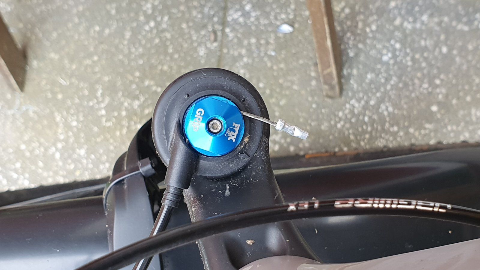

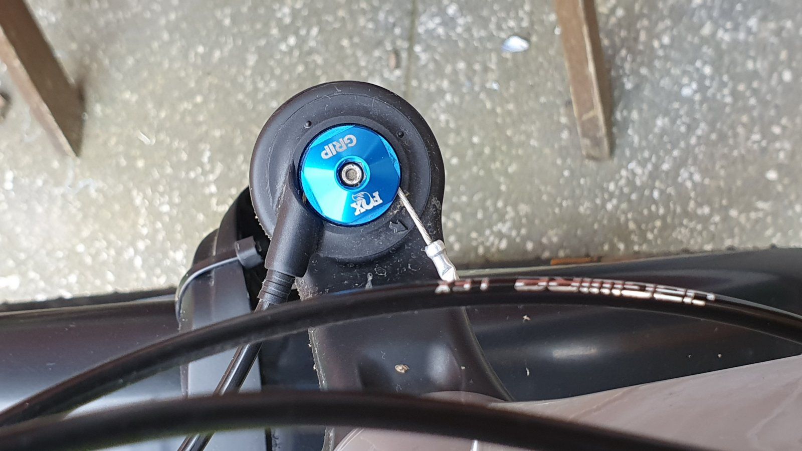

  • In Stufe eins und zwei bleibt die Gabel zu (der Dämpfer geht in Stufe 2 auf (Mittelstellung?) Erst in der dritten Stufe dreht sich die Kappe auf der Gabel weniger als eine viertel Drehung. Bei der Fox 32 Grip (ohne Fernbedienung) meiner Frau lässt sich das Wahlrad eine dreiviertel Umdrehung incl. zwei Einrastungen verdrehen.
    Wie verhält sich das bei deinem Oiz?
    Gruß Thomas

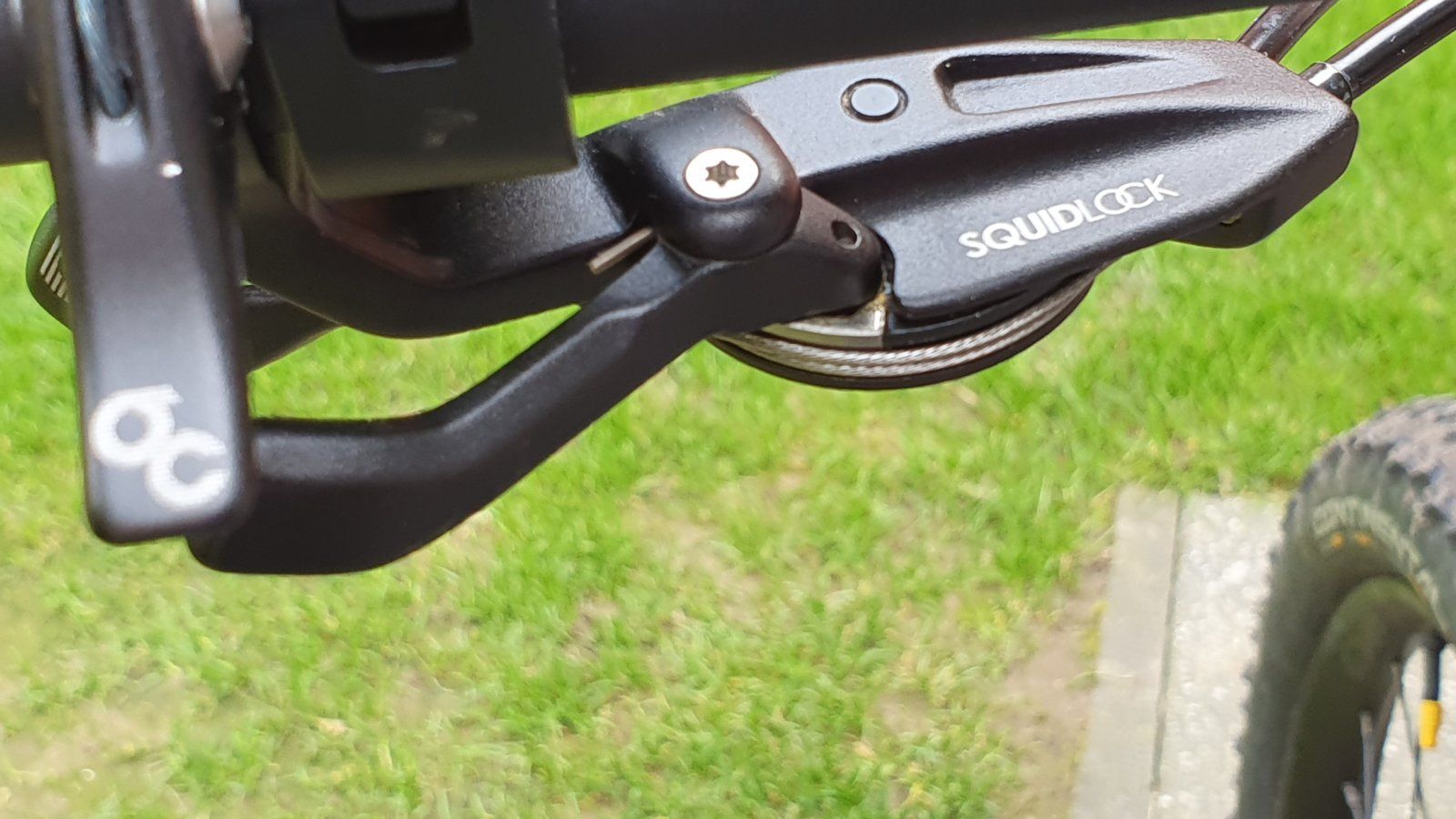

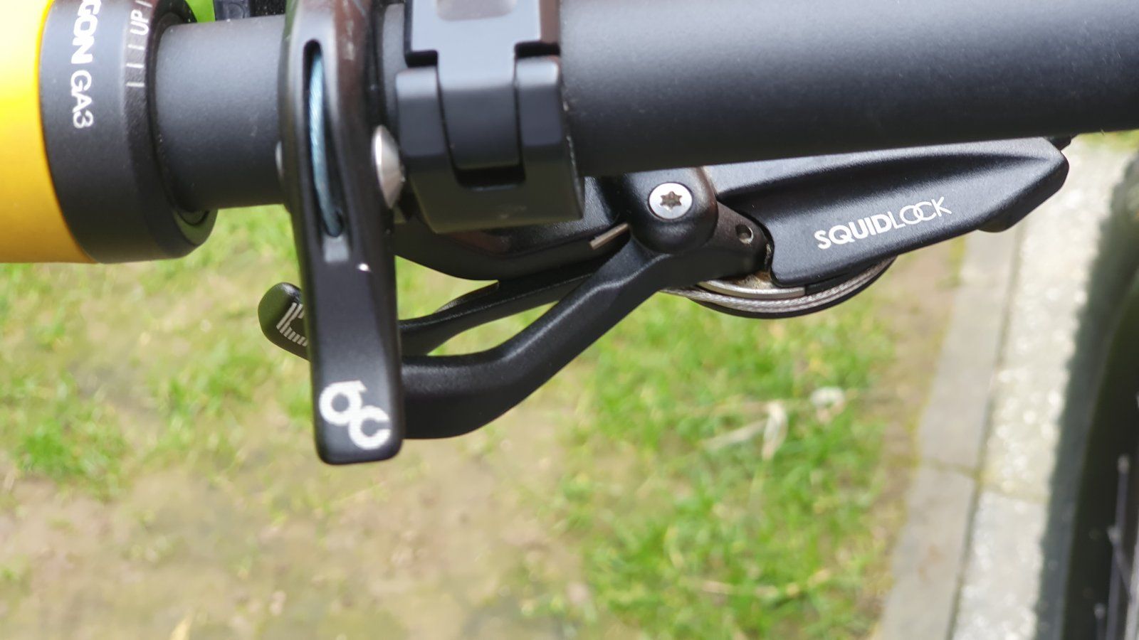

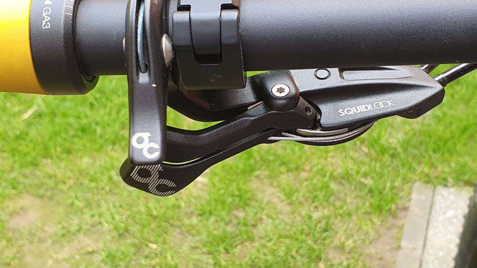

    Hallo, ich hatte gesehen, dass zu dem Thema Squidlock schon einmal etwas geschrieben hast. Die Squidlock Bedienung an meinem Oit H10 TR schaltet die nicht alle drei Zustände der Gabel: Offen, Mittelstellung, Zu
    Gruß Thomas

    Hi, bei mir und meinem M10 TR funktioniert das so:
    Position 1: Dämpfer und Gabel voll blockiert, Hardtail-Feeling.
    Position 2: Gabel ist voll auf (Factory), Dämpfer halboffen.
    Position 3: keine weitere Veränderung an der Gabel, Dämpfer voll auf.
    tkbanker
    tkbanker
    Bei mir ist scheinbar nicht genug Spannung auf dem Gabel Bowdenzug. Ich habe die Spannung mit der kleinen Schraube am Squidlock max. erhöht und nun habe ich die drei Positionen: Zu, halboffen und offen. Vielleicht hast du zu viel Spannug, wo ich zu wenig habe...
    jobo
    jobo
    Nein, ich hab ne Fox Factory 34 SC mit FIT4 Kartusche. Die hat nur offen und zu. Steht auch so im bluepaper von Orbea. Schön, dass es bei dir geklappt hat.
