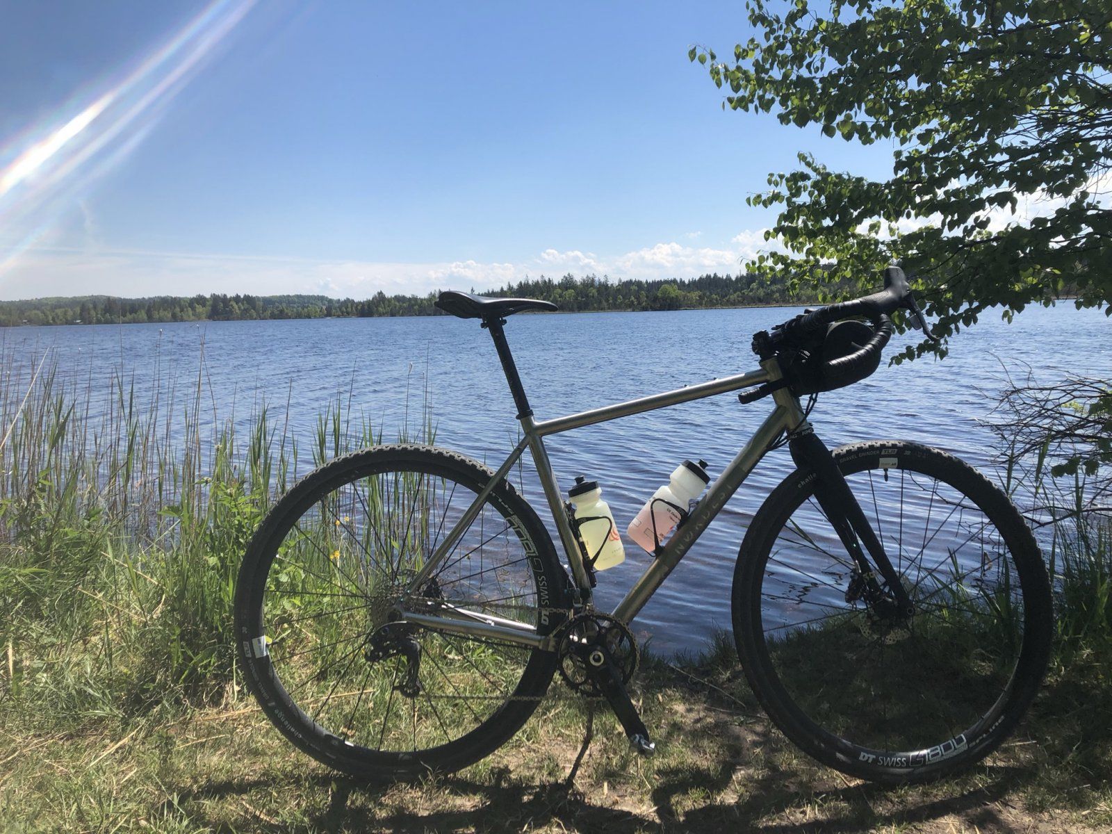

Schau mal bei Geronimo Cycles, da gibt es das Albarda (Ti), ich fahre das seit 1 1/2 Jahren eben im Voralpenland. Entspannte Geo, alle Möglichkeiten sämtliche Antriebsvarianten zu fahren, über custom-Option kann man sich so viele Montagepunkte anbraten lassen wie man möchte. Preislich kommts auch hin, wenn man es selber aufbaut. Ich lag bei meinem Ti bei ca 4500,-€ mit allerfeinsten Teilen.

Danke für dein Feedback und ein schönes Rad hast du da.
Ist das der Rahmen und Hersteller den du meinst: Sfarrapa Ti , denn dann heißt der Rahmen jetzt anders!?

es gibt das Albarda etc. unter dem label Nordest, das Sfarrapa unter Jeronimo - beide aus gleichem Haus - siehe auch thread
(ich fahre das Albarda Ti in einer Custom Version und bin recht zufrieden damit)
Ja, Nordest heißt die Firma, sorry. Im Voralpenland, wenn man auch mal bissl Richtung Berg möchte, kommt man eigentlich nicht um 2x11 drumrum. Ich fahre sogar eine Mtb Kurbel um eine kurze Übersetzung zu haben und trotzdem die feineren Gangsprünge. Und trotz Umwerfer und zwei Kb kratzt das Radl an der 7kg Marke, es spricht also wahrlich nichts dagegen.
Das „Manko“ beim Albarda ist evtl die sehr in den Hintergrund gerückte „Sportlichkeit“. Sber das steht ja auch nicht in Deinem Lastenheft.

Sram Red Kassette 11fach mit 11-30, RF Next SL mit 26-42, geschaltet wird mit X0 mid cage 10fach Schaltwerk und Force Umwerfer, angesteuert mit Force 2x11 Sti‘s. Wilde Mischung, aber läuft.

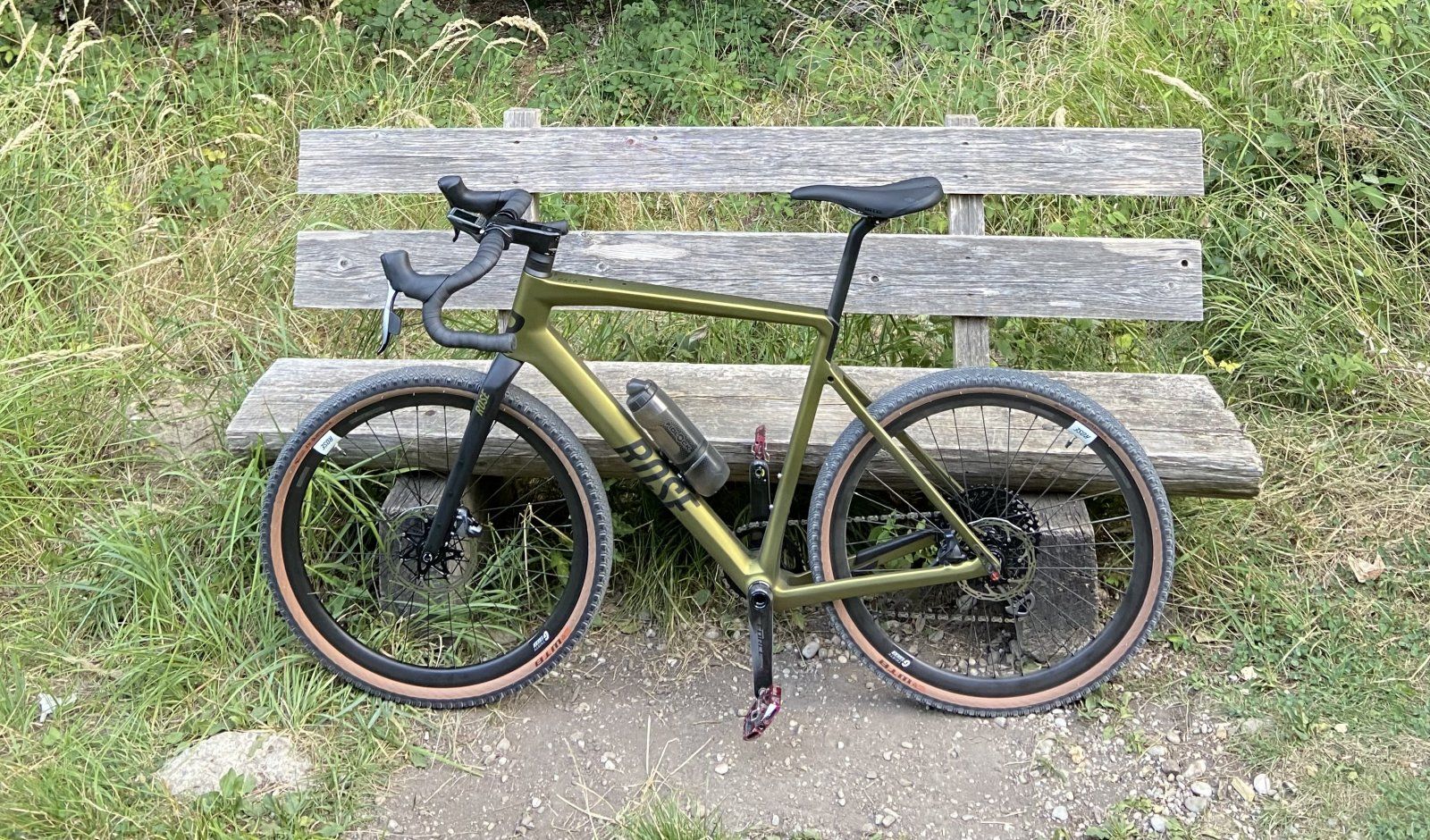

in der Zwischenzeit sind ein paar Tage vergangen und ich habe mich für ein Rose Backroad AXS Mullet entschieden.
Danke für eure Tipps und Empfehlungen!
Letztendlich habe ich mich gegen das selber aufbauen entschieden, da die Verfügbarkeit der Teile für mich nicht ausreichend gut genug war, ich wollte nicht alles in unterschiedlichen Shops suchen.
Das Rose hat mir gut gefallen, die Geo hat auch gepasst, es war lieferbar und deutlich reduziert.
Die ersten längeren Ausfahrten habe ich schon hinter mir und das Bike macht Spaß, vor allem die AXS finde ich am Gravel wirklich top.
Einige leichte Kritikpunkte gibt es allerdings auch, so ist die Reifen/Felgenkombi im Tubeless Setup schwer dicht zu bekommen. Mein Carbon SQlab Sattel passt nicht auf die Sattelstütze, da die Streben des Sattels nicht richtig rund sind und damit in der Folge zu groß. In meinen Augen eine doofe Kombination aus "intoleranter" Sattelstütze und zu "großen" Streben am Sattel.
Zudem konnte ich trotz Carbonpaste die Sattelstütze mit dem angegebenen Drehmoment nicht festbekommen...
Ob sich die Integrationslösungen, Leitungen und flexende Sattelstütze, schlussendlich eher als Upside oder Downside rausstellen wird sich zeigen.
