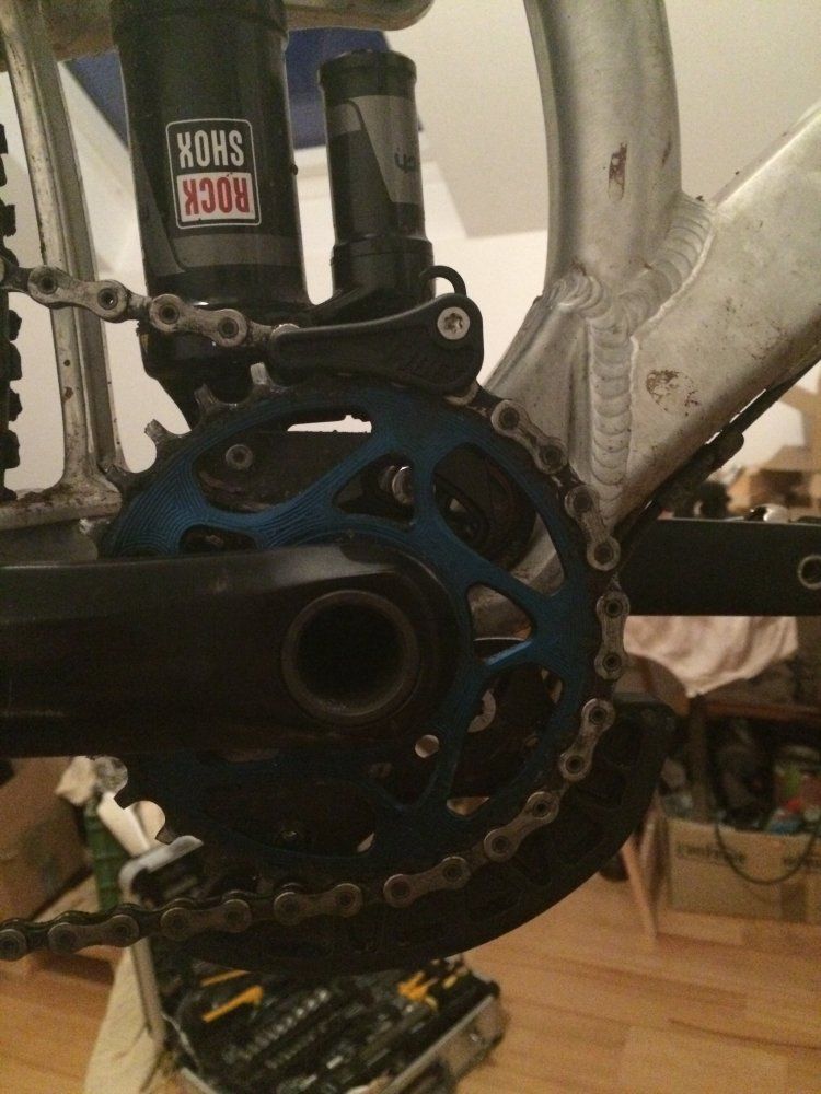

So Leute. Ich hab jetzt mal umgebaut.
Vorher
Nachher

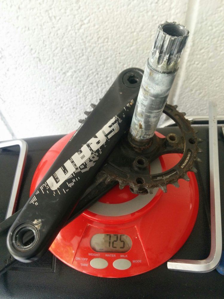

Und noch der Gewichtsvergleich
Man spart also ein bisschen mehr als ne halbe Tafel Schokolade ;)

War grad am Schrauben und hab mal Interessehalber die Kurbel gewogen:
Die original S1000 Kurbel umgebaut auf 1-Fach mit 30t Race Face Narrow Wide Kettenblatt wiegt 725g ohne Innenlager

So umgebaut, allerdings noch mit 30-36T mangels Zeit. Das Trickstuff 41T + 16T kommt wahrscheinlich morgen ran. Fährt sich aber schon mit der Kombi ohne 41T echt gut bergauf. Gewichte kommen morgen. allerdings wiegt das Bike jetzt nicht mehr 15,35 sondern 14,7
