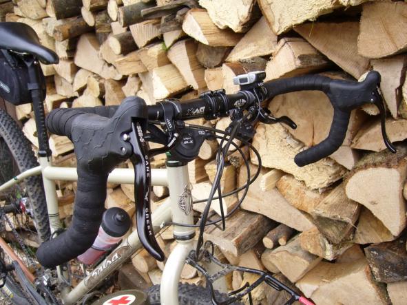

Andere Alternative:
Als Lenker einen Humpert Randoneur, ist 25,4 mm und lässt sich somit mit MTB Hebeln fahren.
Ich fahre den am Fargo für genau deinen Anwendungsfall.
gruss f.
