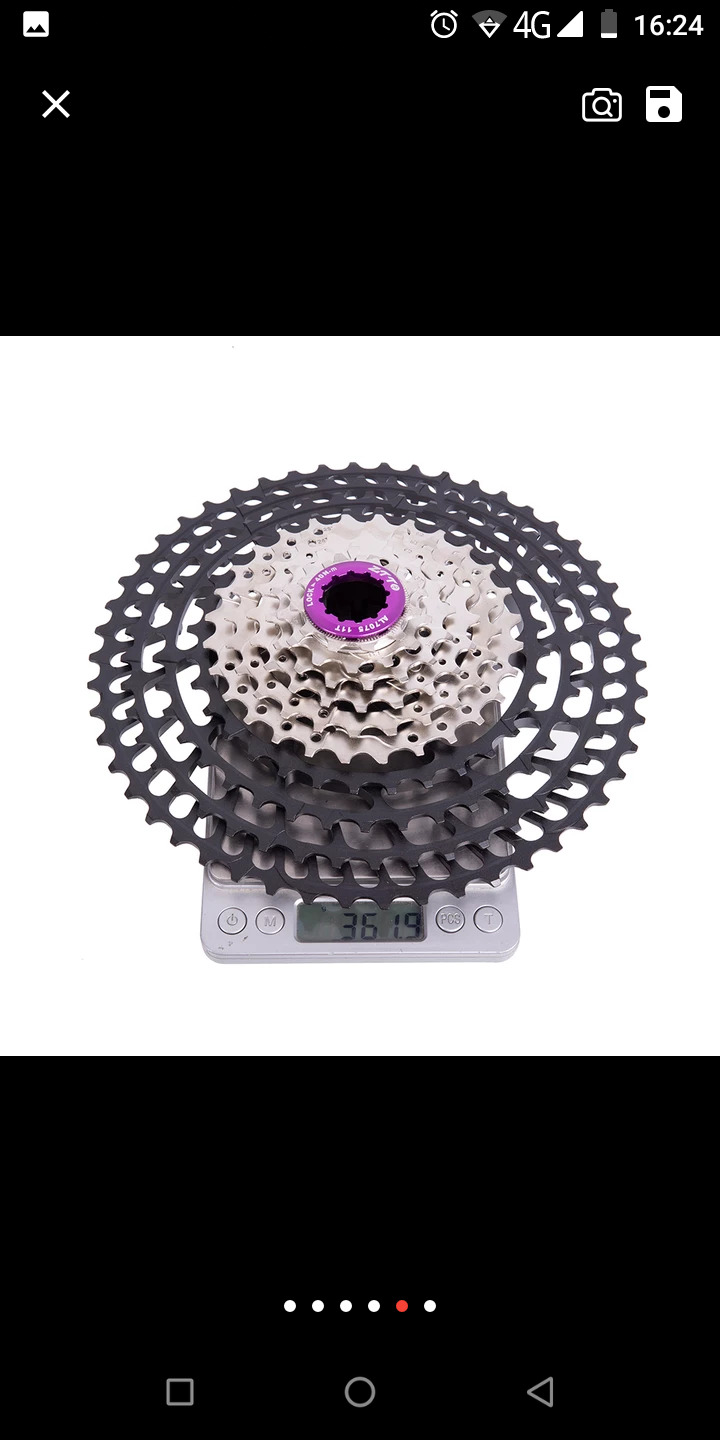

Hallo Leute,
ich fahre eine 2fach 10fach Schaltung von SRAM (XO). Vorne 28/42, hinten 11-36. Ich habe einen Long Cage am Schaltwerk. Nun habe ich eine China Kassette gefunden, die viel verspricht und 10fach mit 11-50 Zähnen hat bei nur um 360g und kosten tut die wohl auch nur knappe 80€. Finde ich persönlich rekordverdächtig. In der Beschreibung steht auch eine Kompatibilitätstabelle, leider aber fehlt meine Schaltung.
Ich frage mich daher, ob ich diese Kassette bei Umbau auf vielleicht 32, oder 30 vorne fahren kann, oder ob ich was umbauen müsste. Es gibt ja verlängerte Schaltkäfige, mit denen man das Spektrum des Schaltwerke bzw. Der Übersetzung etwas ausweiten kann, aber reicht das hier, oder müsste ein anderes Schaltwerk in jedem Fall rein? Wer kann weiterhelfen?

Wirst ein neues Schaltwerk brauchen. Am besten eines, was eigentlich für 11-fach gedacht ist. Das schafft sogar ein 52er-Ritzel. Der Rest kann bleiben.

Und bei dieser China Kassette sollte man sich im klaren sein - das ist dort Leichtbau mit gewissen Einschränkungen bei der Haltbarkeit. Die ZTTO Kassette oben wiegt 375g, hat Alu Ritzel 32,38,44,50. Eine vergleichbare von Sunrace wiegt 515g und ist in der Haltbarkeit etwas besser. Das 32 Alu Ritzel sind nunmal grenzwertig.

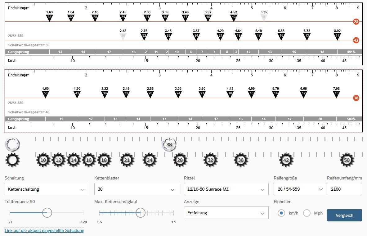

Ich hab für Dich mal einen Vergleich beim Ritzelrechner gemacht. Oben Deine bisherige Schaltung, unten eine 1x12 mit einer 10-50 Kasstte. Du brauchst ein 38er-Blatt vorne, dann bist Du ziemlich genauso aufgestellt wie bisher:
Hier ist der Link auf den eingstellten Vergleich: http://ritzelrechner.de/?GR=DERS&KB...=10,12,14,16,18,21,24,28,32,36,42,50&UF2=2100
