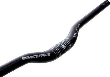

Bei eBay konnte ich einen RaceFace Next R neu für 75€ ergattern. Der ist explizit für Enduro ausgelegt und wiegt bei 800 mm Breite ca. 215 Gramm.
Fast doppelt so schwer, dafür wird er aber auch nicht brechen.
Und was machst du, wenn dir dein Fahrrad mal im Stand umfällt? Den Ultraleicht-Carbonlenker ersetzen weil er möglicherweise Risse hat?
