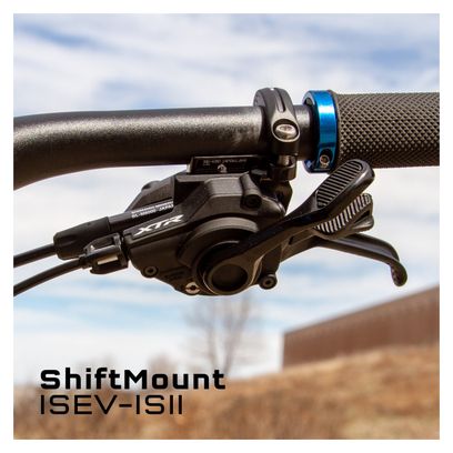

Sorry, ich hatte mich getäuscht. Für die Kombination I-SPEC II Bremshebel und I-SPEC-EV Schalthebel gibt es natürlich einen Adapter, aber nur für die rechte Seite. Also wenn der TE einen I-SPEC II Bremshebel (Shimano M-8000) mit einem I-SPEC-EV Schalthebel (Shimano M-8100) verheiraten möchte, dann kann er diesen Adapter verwenden. Der Adapter ist von Wolftooth. Dieser Adapter ersetzt die originale I-SPEC II Befestigung und bringt den Schalthebel näher an den Lenker.

Mit dem passenden Adapter von Wolftooth kann der I-SPEC II Bremshebel mit dem I-SPEC EV Schalthebel verheiratet werden. Damit sitzt der Hebel an der richtigen Stelle.
Wenn man den Adapter mit der originalen Befestigung vergleicht, kann man erkennen, dass der Wolftoothadapter schlanker ist und im Bereich des Schalthebels weniger aufträgt. Damit ist der Hebel näher am Lenker. So sieht der Adapter von Wolftooth am Lenker aus. Da er kennt man gut, das der I-SPEC-EV Schalthebel deutlich näher am Lenker sitzt als wenn man den I-SPEC-EV Schalthebel direkt an die I-SPEC II Befestigung schrauben würde.

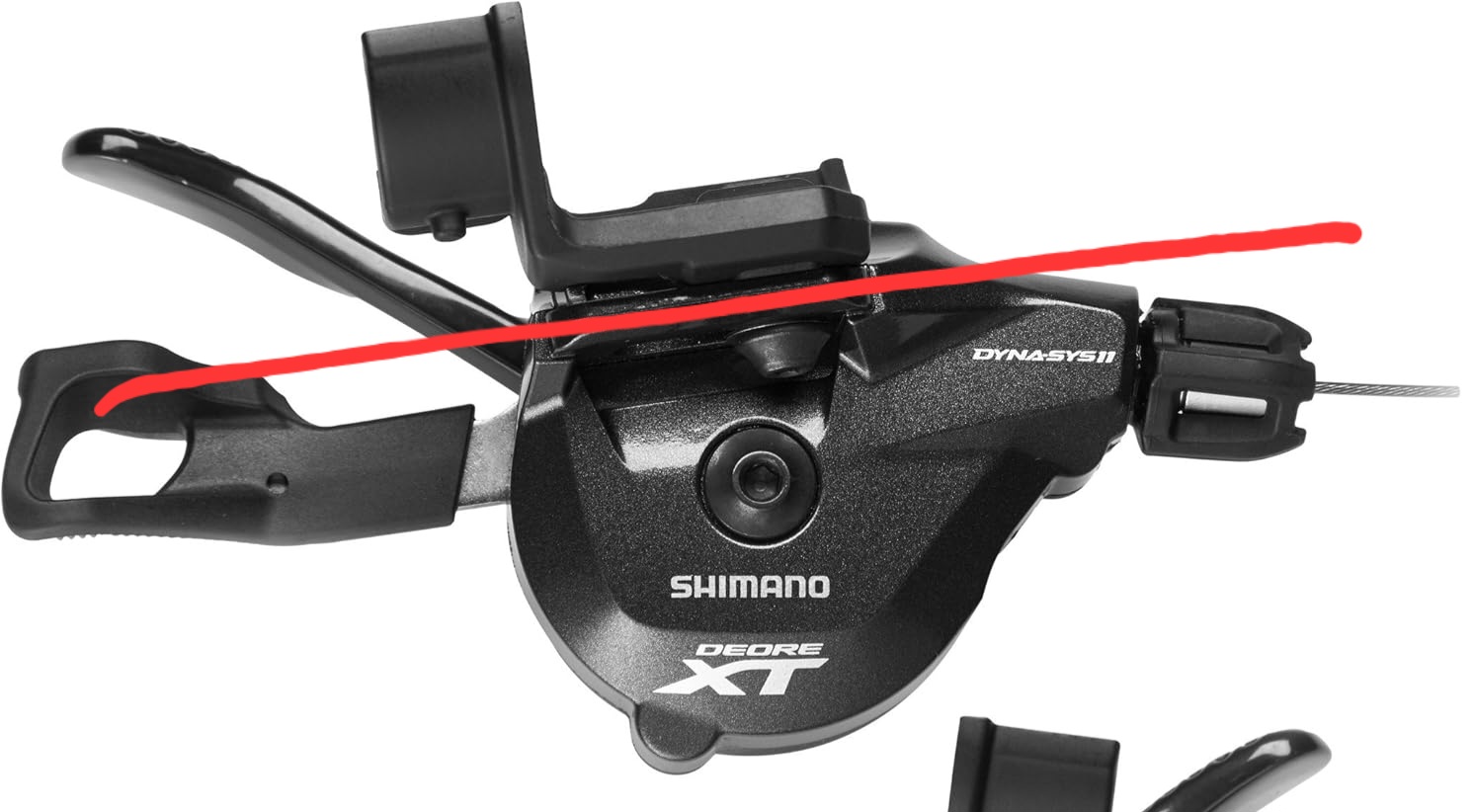

Anbei noch zwei Bilder von den betreffenden Schalthebeln. Hier XT-M8000 mit I-SPEC II.
Und XT-M8100 mit I-SPEC-EV
Die roten Linien zeigen relativ eindeutig, dass die Aufnahmen in Bezug zu den Hebeln für Hoch- bzw. Runterschalten nicht an der identischen Stelle sind. Demzufolge ist beim Mix der Schalthebel nicht da, wo er sein sollte. Was so manche (wie auch mich) vor ergonomische Probleme stellte.
Wie gesagt, ist eine Einzelfallentscheidung. Manchen passt es, anderen nicht. Kann man nicht verallgemeinern :bier:.
