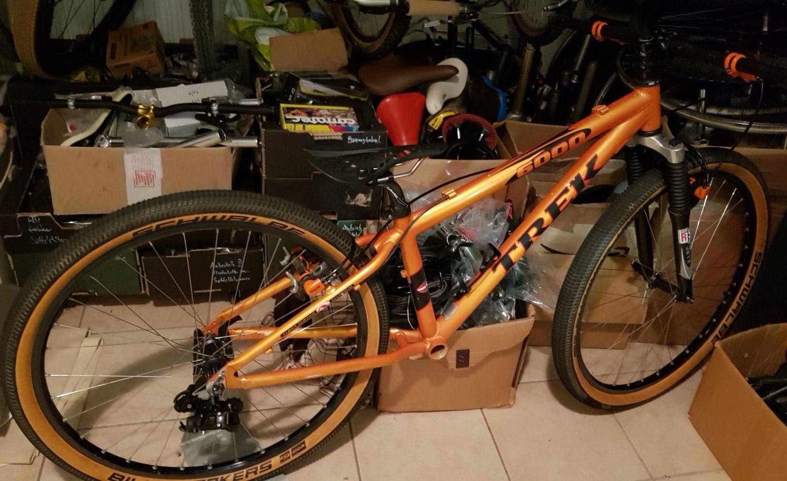

Das Trek 6000 mit 13"Rahmen ist mir vor ein paar Monaten zugelaufen weil günstig und ne schöne Farbe und ich auch für den Bekanntenkreis mal öfters was für die Kids brauche habe ich das mal gesichert. Mein Sohn fand die Lackierung gut deshalb wirds jetzt eben sein nächstes obwohl ich schon was anderes hatte.
Ich habe das Modell 6000 so nirgends in den Katalogen oder bei Vintage Trek gefunden. Ähnliche Modelle wurden als 7000 oder 830 verkauft. Auch ein 800 gabs mal in Orange und mit Alurahmen.
So viel zu der undurchsichtigen Palette von Trek Ende der 90ziger...
Es kommt noch ne SID dran, die ich aber noch warten muss, ein schwarzer LRS mit Furious Fred, obwohl die Skinwalls optisch gut passen und eben den Antrieb muss ich noch fertigstellen.
Den Rahmen haben ich nie gewogen aber aktuell mit recht leichten Teilen sollte das Bike bei so um die 10Kg schwer werden.
Die Geo gefällt, einzig das Tretlager könnte gerne ein Stück mehr abgesenkt sein. Hier sind moderne Kinderbikes wie Vpace besser.
Auch muss man bedenken, dass ein 13"Rahmen halt auch wieder schnell zu klein wird, bzw. bei weit herausgezogener Stütze die Front nicht besonders hoch ist.
Wenn der Junge größer wird werde ich auch dann wieder einen etwas längeren Vorbau montieren.
Sieht gut aus! Ich bin auf das fertige Rad und das Feedback vom Nachwuchs gespannt. Wie vertragen sich die Bremsen mit Kinderhänden? Sind die für Kids zu empfehlen?

13" Alu-Rahmen gab es laut vintage-trek.com ebenfalls nur in den Jahren 1998 bis einschließlich 2000. Die Lackierung habe ich allerdings auch nicht wiedergefunden. Existierten vielleicht unterschiedliche Lackierungen und Kataloge für USA und Europa?

Das Vpace Max26 ist mit seinen 70mm auch extrem gut. Abgesehen davon liegt die Geometrie von Treks 13" Alu und CroMo Rahmen aus dieser Zeit überraschend nah an dem Max26 oder Kanias/Pyros Twentsix in small. Dieser Umstand war u.a. ein Auslöser für meine Suche.
Wie stark ist das Tretlager abgesenkt? Würdest Du das für mich messen? Bei den 13" CroMo und Alu-Rahmen scheint Trek die gleiche Geo zu nutzen.

Momentan würde zu meinem Sohn eher ein 24er passen. Enttäuscht von der Preis/Leistung in diesem Bereich begann ich daraufhin nach kleinen 26er zu suchen. Das sollte ab August passen und hat das Potential durch ein Upgrade auf einen 16" Trek Rahmen mitzuwachsen.
Achshöhe is 33cm, bei der originalen Jett mit 43cm EBH ist das Tretlager bei 29cm, also 4cm abgesenkt.
Eigentlich OK, nur eben mit einen Max verglichen oder den 24er, dass wir aktuell haben (Tretlager bei nur wenig kürzeren und kleineren Rahmen bei 26,5cm) ist es halt dann doch ein Stück höher.

Vielen Dank für die Mühe! 4cm hatte ich auch geschätzt und finde ich ebenfals OK. Tiefere Tretlager in dieser Rahmengröße sind mir nur von VPace oder Federleicht bekannt.
