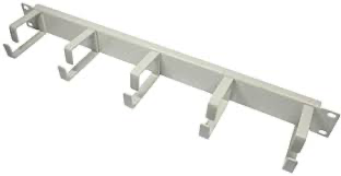

2cent: durchgängig gelochte 19" Schienen sind praktisch, wenn man Dell/HP/FSC Vollauszüge montieren will, die brauchen durchaus mal quasi alle drei Löcher pro HE. Bei dem breiten Rittal-Rack würde ich mir noch Kabelkanäle/Führungen seitlich dazu bestellen, das macht die Verkabelungen etwas ordentlicher. Also von der Decke/Boden in die seitlichen Kanäle auf die passende HE, dort dann waagerecht in sowas rein
und dann nach oben zu Server/Switch/Router. Bzw. auch Verkabelungen zwischen Geräten auf dem selben Weg, waagerecht zur Seite raus, Kabelführung rauf/runter und wieder waagerecht zum anderen Gerät.

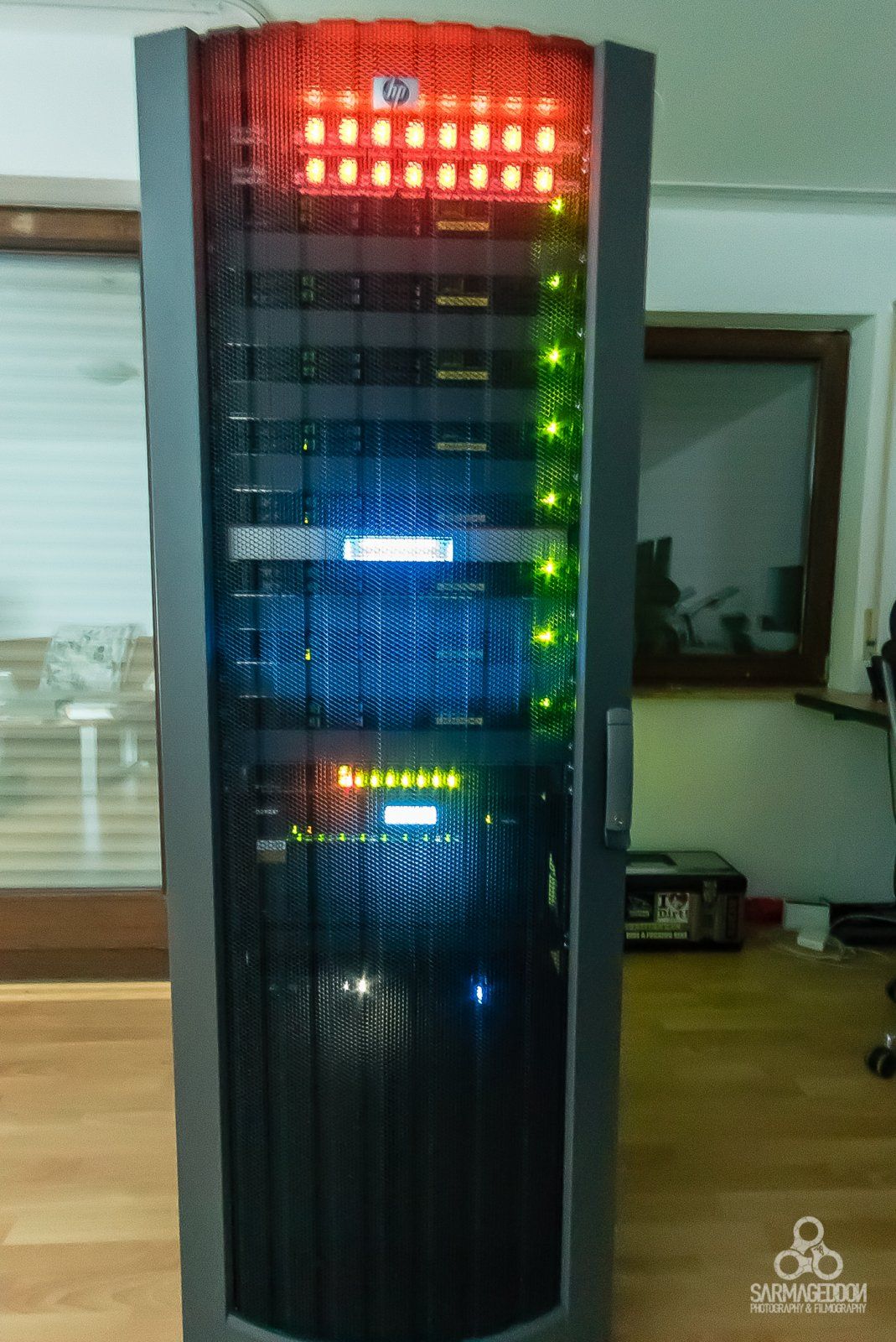

Ich selbst habe hier ein Rack mit 36HE und 90cm Tiefe vorliegen.
In dem Ding habe ich sämtliches EDV Equipment der Infrastruktur zentralisiert. D.h. bei mir steht nirgends noch irgend ein Rechner rum (mal abgesehen von Notebooks o. ähnl.).
Es steht bei mir im Wohnzimmer, ist thermal strategisch aufgestellt, intern sowie extern bis ins kleinste Detail verkabelt und intern mit möglichst viel Kabel Freiraum zwischen dem Equipment aufgebaut. Es ist fast schon Kunst. Gleichzeitig wurde beim strategisch internen Aufbau Wert darauf gelegt welches Equipment eher in der hot oder cool zone verankert wird (falls möglich). Intern sind gut etwas über ein halben Kilometer Netzwerkkabel, ob jetzt Kupfer oder Glasfaser - verlegt.
Was ich dir damit sagen möchte ist, Einfach sowas ohne ausgearbeitetes Konzept bestellen und dann losbauen, geht definitiv in die Hose. Wenn nicht sofort, dann aber mittelfristig. Es geht weit darüber hinaus sich nur darüber Gedanken zu machen was man da einbauen und anstellen möchte. Ach ja, und die Kostendeckelung ist nicht damit abgegolten nur das Rack im Fokus zu haben ;)
Natürlich werden Überlegungen angestellt und nicht einfach nur ein Schrank geholt. Wollte erstmal nur Infos einholen.
Dein Rackschrank gefällt mir schonmal. :daumen:
Woher hast du ihn?
Woher hast du ihn?
