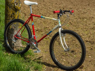

Servus zusammen,
konnte mit viel Glück ein (vermutlich) 88er Stumpi ergattern. Der Zustand der Deore-Komponenten ist großteils traumhaft. Fast wie neu. Möchte es weitgehend original lassen mit evtl. zeitgenössischem Tuning. Nur der Rahmen muss etwas aufgehübscht werden. Die Decals sind etwas ausgeblichen und an den Rändern leicht angelöst. Wie komme ich an solche ran? Hab noch nichts gefunden.
Anbei ein Bild zwecks der Farben.

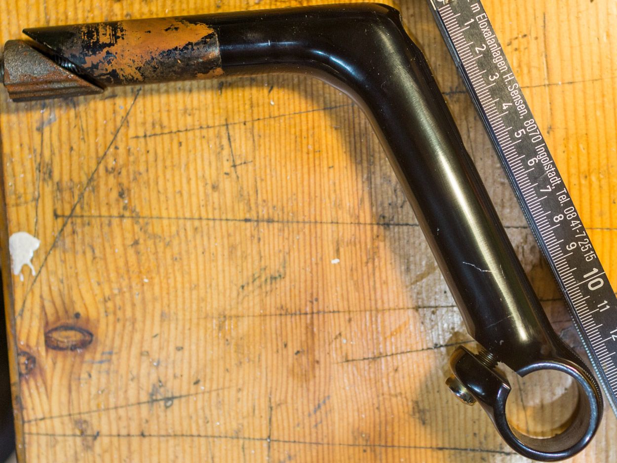

Der Vorbau liegt hier rum und sieht für über 30 Jahre noch recht gut aus. Eigentlich nur ein kleiner Kratzer auf der rechten Seite. (Am Bild 1 bei etwa 8cm) Sonst weitgehend nix was man nicht wegpolieren könnte, oder bei der Montage verschwindet.

Danke für die Fotos. Vorbau sieht korrekt aus. Könnte aber etwas zu lang sein für den 16,5 Zoller oder was meinst du bzw Euphras? Aber so nen Orginal wär ja schon recht schön näch.

Am 91er finde ich einen geschweissten Vorbau optisch passender als einen aus dem JG 88. Ist aber natürlich Geschmacksache und besser als der Shogun ist er allemal.

So, nun endlich noch ein paar Bildchen. Hab im prinzip den Lack ausgebessert, die Decals aufgeklebt und den gefederten Brooks-Sattel vom Vorgänger getauscht. Auch konnte ich mich mit den originalen klobigen Bremsgriffen und Bremszügen in Motorraddimensionen nicht anfreunden. Die angeranzten Pedale getauscht, alles geputzt und poliert und schon war das Bike wieder schick. Na gut, wahrscheinlich nicht everybodys cup of tea, aber mir gefällts so. Bei Kette (zwei steife Glieder) und Kassette (Vorgänger fuhr wohl nur einen Gang) muss ich noch ran.
Danke. :) Die Pedale sind Point Alien 2. Wahrscheinlich kein Qualitätswunder, aber die knorrige Optik hat es mir angetan.
Die passen sehr gut, auch zeitlich. Ende der Achtziger waren Plattformpedalen von SunTour (XC II) schwer angesagt. Wellgo stellt so etwas ähnliches in neu her, das bekommt man aber leider nur per PayBoy ( :mad: ) aus China oder Hong Kong.
Moin Pantani,
respekt. das ist genau mein cup of tea:) Der weiße Turbo passt super und die Entscheidung für den langen Odyssey find ich außerst gelungen. Welche Länge ist das, 15cm?
Der Rahmen in der Farbe und Größe ist ja sowieso grandios. Schön, dass du noch etwas am Lack gemacht hast. Wie hast du die Decals aufgebracht. Irgendwelche Tricks und Hilfsmittel verwendet?
Wie auch immer- ich gratuliere zu dem tollen Bike und wünsche dir viel Spaß damit.
Sieht gut aus! Nur die mehrfarbigen Seilzughüllen sind nicht so ganz mein Fall.
Hast Du mal eine schwarze Sattelstütze probiert?
