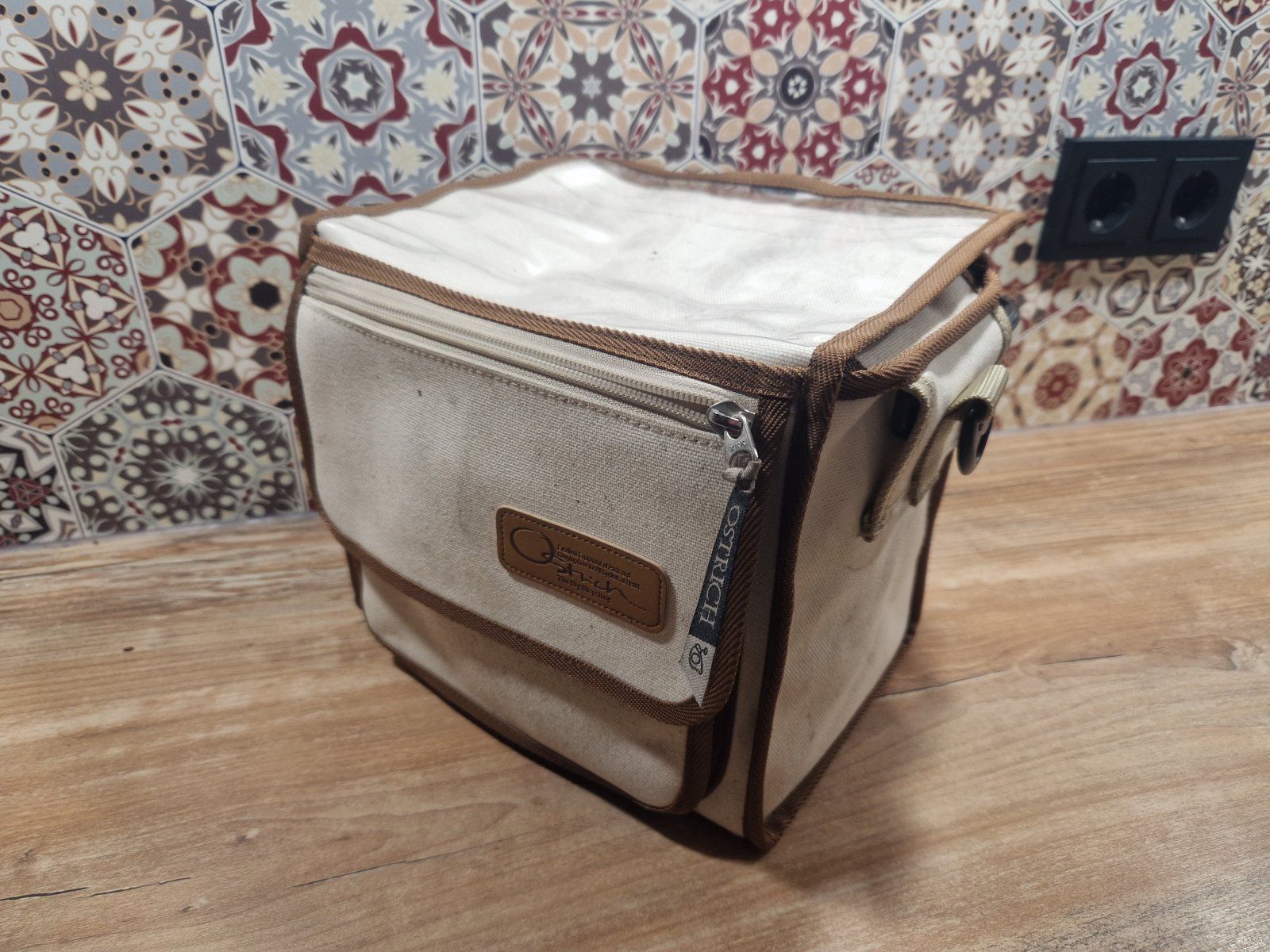

Nein, leider habe ich kein weiteres Bild vom Rad mit Tasche. Aber ein Taschenbild kann ich Dir schnell machen. Anhang anzeigen 1642092
Eine Ostrich, Handmade in Japan,passt zu Kuwahara 😎
Gaaanz genau! Die Tasche mag ich sehr, ist aber leider ist sie null wasserdicht.
